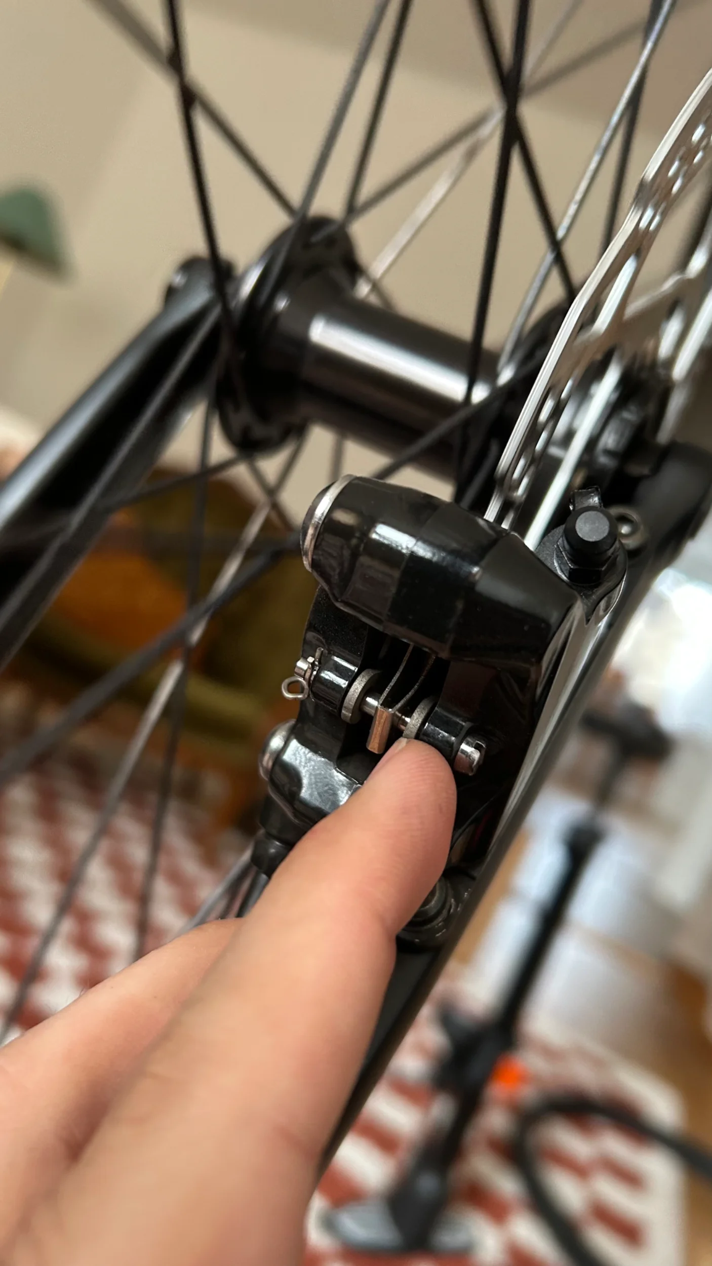

Tjena,
Har ett problem efter att jag installerat nya däck. På bromsen fram låter det som att bromsbeläggen bara så ytterst lite ligger mot skivan då och då vid rotation av hela hjulet. Har testat att ta fingernageln och lätt hålla emot belägget till höger (se bild), och då försvinner ljudet.
Finns det någon inställning jag kan skruva på för att skifta just det bromsbelägget lite mer åt höger permanent?
Hur få bort ljud från skivbroms?
Du får lossa och flytta hela oket i så fall.

Alltså trycka tillbaka högra belägget som jag gjorde på bilden efter jag lossat på oket? Och sen bromsa, ska jag hålla in bromsen medan jag skruvar fast oket igen? Eller bromsa en gång, sen skruva fast? Många dumma frågor kanske men har som sagt inte någon naturlig känsla för mek. Speciellt skivbromsar.

Men han menar väl trycka in/motionera kolven lite ifall den åkte ut när hjulet var av
Är det inte kolven som skjuter ut bromsbelägget? Så om jag masserar belägget bör det röra kolven? Eller ska jag ta loss beläggen helt? Iofs borde jag kanske göra det ändå eftersom jag nog köper nya imorgon.

Innan du tar bort belägen och kastar dom så kan du dels motionera kolven och dels trycka in kolven till end läget med dom gamla ..
Låt dom gamla sitta kvar och ta valfritt verktyg ta loss hjulet och lägg tex en mejsel och försiktigt trycka in kolven hela vägen in , montera därefter nya belägg
(Jag spar alltid ett par belägg som jag sätter i för att kunna göra samma process vid ett annat tillfälle)

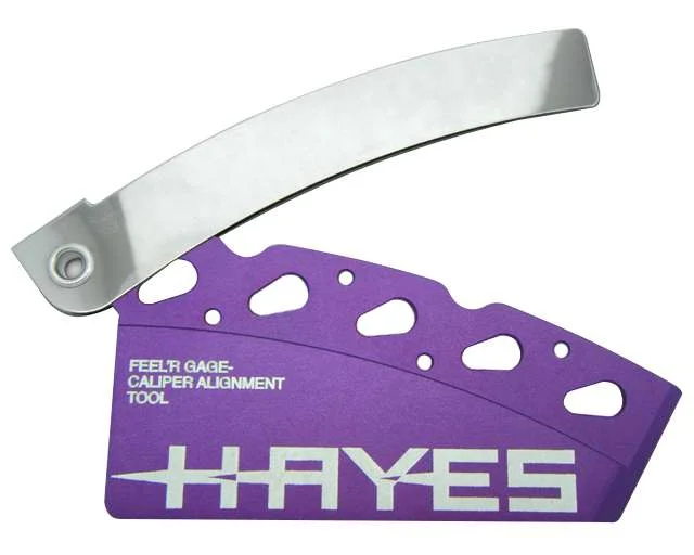

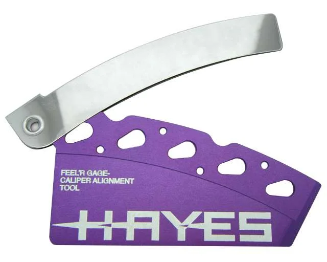

Jag har ett typ identiskt verktyg och det funkar bra för att få oket någorlunda centrerat vid montering, men finjusteringen kommer man inte ifrån.
