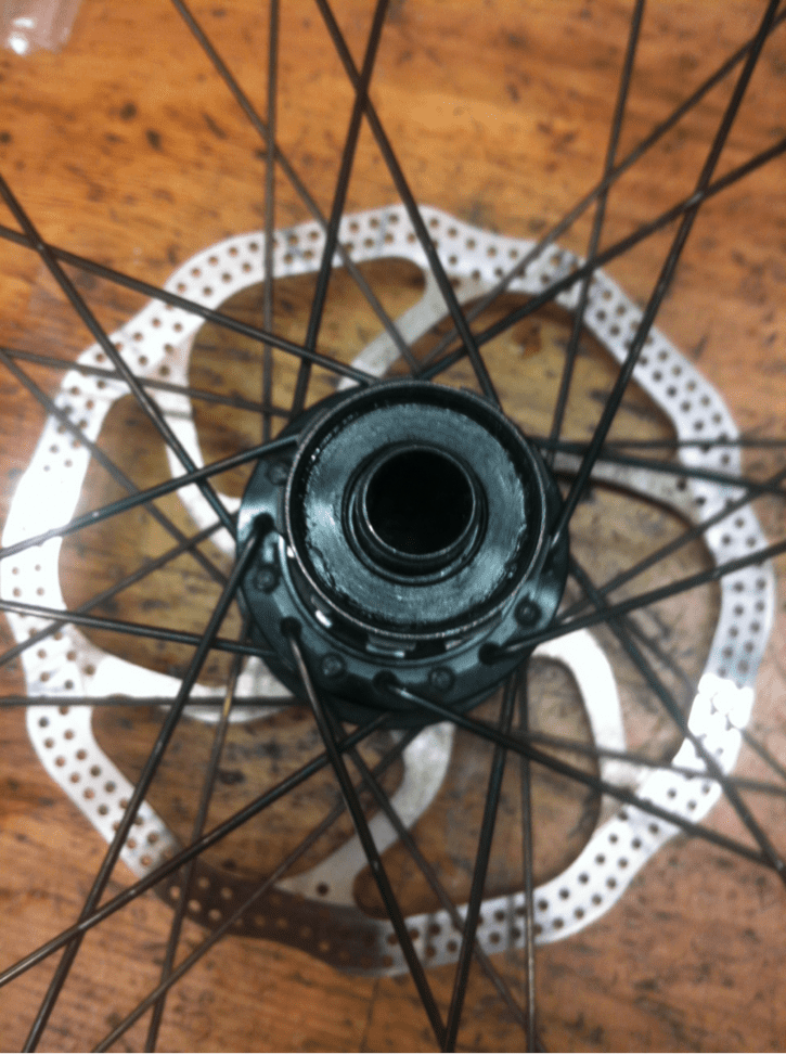

Hur får jag av detta fanskap
valle
Navet är ett specialized hi-lo nav med 12mm axel
    311.7 KB · Besök: 8
Pissarsyra

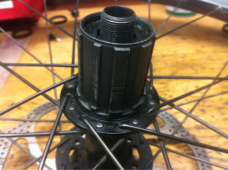

det där är ju en helt vanlig shimano body med lösa kulor ser det ut som.
Då måste du ta bort axeln, sen sitter bodyn fastskruvar i navet med en stor insexnyckel
valle
Det löste sig, lagret föll isär när jag fick ut det. inte helt oväntat försvann en näve kulor också. Var kan man få fram ett 15x26x7 kullager innan eftermiddagen?
valle
Kollat med nomo, momentum, cykelcity, bikeplace, childstore och några till, ingen har dom hemma. Hittade till slut i Tyskland så det får bli att beställa helt enkelt
