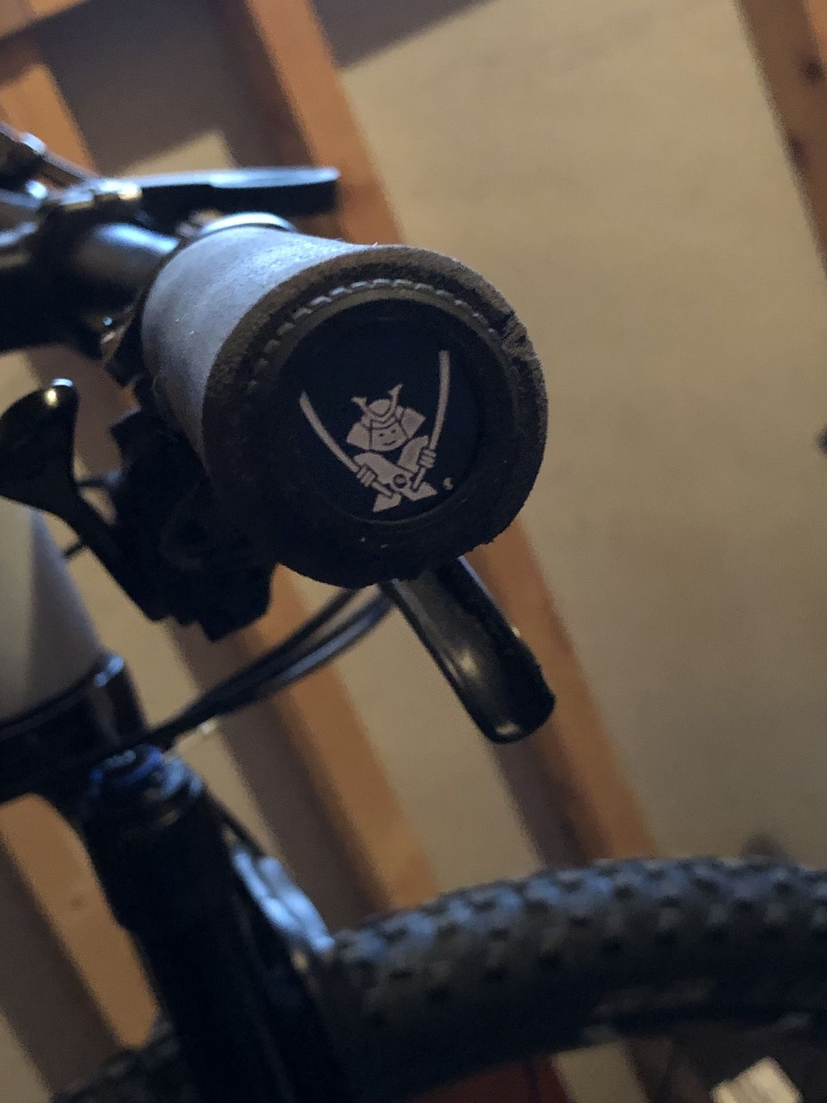

Såhär är det med Sahmurai Sword och ESI Extra Chunky som använts med vanliga ESI-pluggar därav skavet.

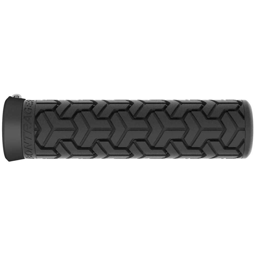

Jag säger Bontrager. Mysiga mjuka ändar.

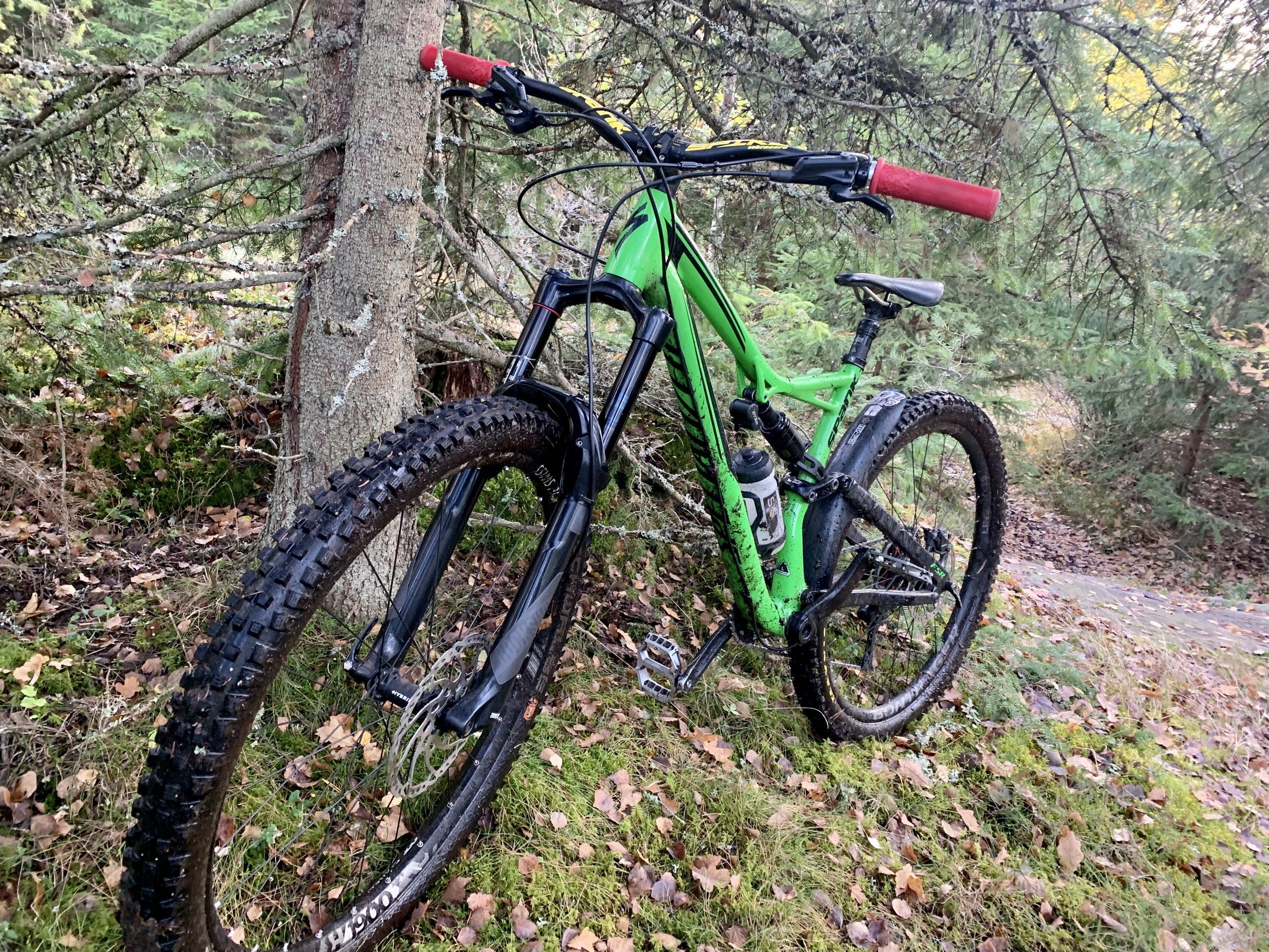

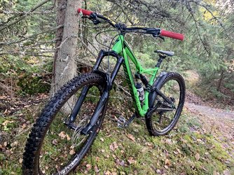

Än så länge känns meaty paw ? lite ovanligt att dom är 150mm men är nog vanesak, fanns bara i rött där jag behövde lite andra saker så blev lite ”reggae”-feeling
