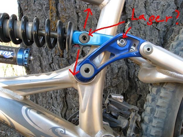

Scott har ett länkage och en dämparplacering som borde göra att dämparen dras ut i slaget och inte komprimeras, kan det vara så?
3316462298.jpg ht=409
Eller hur funkar det?

mytomspunnen skrev:
> Ledtråd Atlas: Scott har alldeles egna dämpare
> som sitter på just de dära cyklarna...
Fast det påverkar ju inte geomterin på länkaget... eller hur tänkte du?
Hur funkar det?
Dämpare som dras ut istället för att komprimeras och tvärtom. Plockar du av en såndär dämpare från cykeln så går de ihop nästan helt när en normal dämpare istället hade sträckt ut sig nästan helt... Om inte jag missförstått nåt.

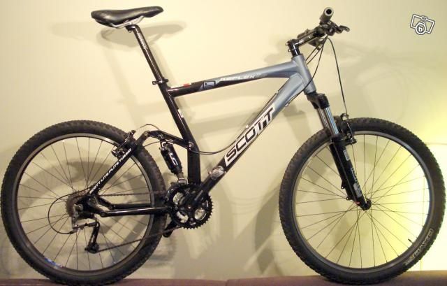

Jag kan fortsätta med samma bild som underlag.
Är det inte jättekonstigt när sadelröret inte pekar mot vevlagret som på denna och många andra cyklar? Då måste ju sittvinkeln ändras högst märkbart med ändrad sadelhöjd. Olika långa personer på samma cykel får ju rätt olika geo.
Eller blir skillnaden mindre än jag tror?
/Johan
Hur funkar det?
Kan inte förstå varför det skulle göra någon skillnad om sadelröret pekar mot vevlagret eller inte. Du har ju bara parallellförskjutit sadelröret framåt en bit. En sadelhöjning kommer flytta sadeln lika mycket bakåt som det hade gjort om sadelröret hade pekat mot vevlagret (givet samma sadelrörsvinkel)...

Jag funderar lite kring länkaget på nya SX.
Borde inte den bakre infästningen på dämparen vara flytande och kunna ge sig av antingen uppåt eller nedåt? Alternativt vara stumt monterad iden lilla länken bakom, vilket inte känns sjukt smart.
Någon som sitter på visdom?
IMG_0508.jpg ht=468
Hur funkar det?
Jag tror det där var uppe i en annan tråd. Tror man kunde dra slutsatsen att det svarta fästelementet på dämparen inte medger vridning. Den bakre infästningen som du skriver är alltså bara en styv förlängning av dämparen.
Hur funkar det?
den lilla länkbiten borde ju sitta stumt som del i dämparen och ledad i länkadet. Då kommer däparen att höjas något i komprimeringen cog he en linjär dämparkompression. Intressant länkage.
Hur funkar det?
OK, jag är med på att sadelröret har en fix vinkel (om än parallellförskjuten) mot marken men jag trodde att själva definitionen på sittvinkel var vinkeln mot en tänkt linje genom vevlager och sadelstolpens topp (typ).
/Johan
