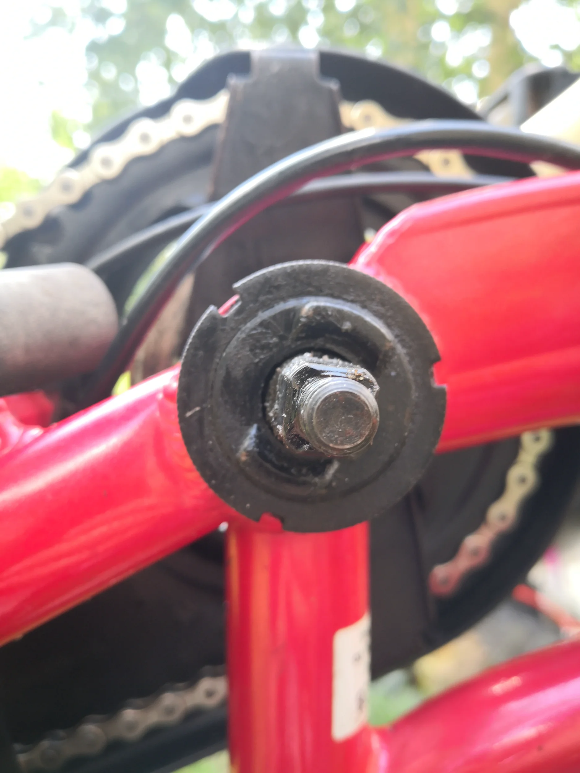

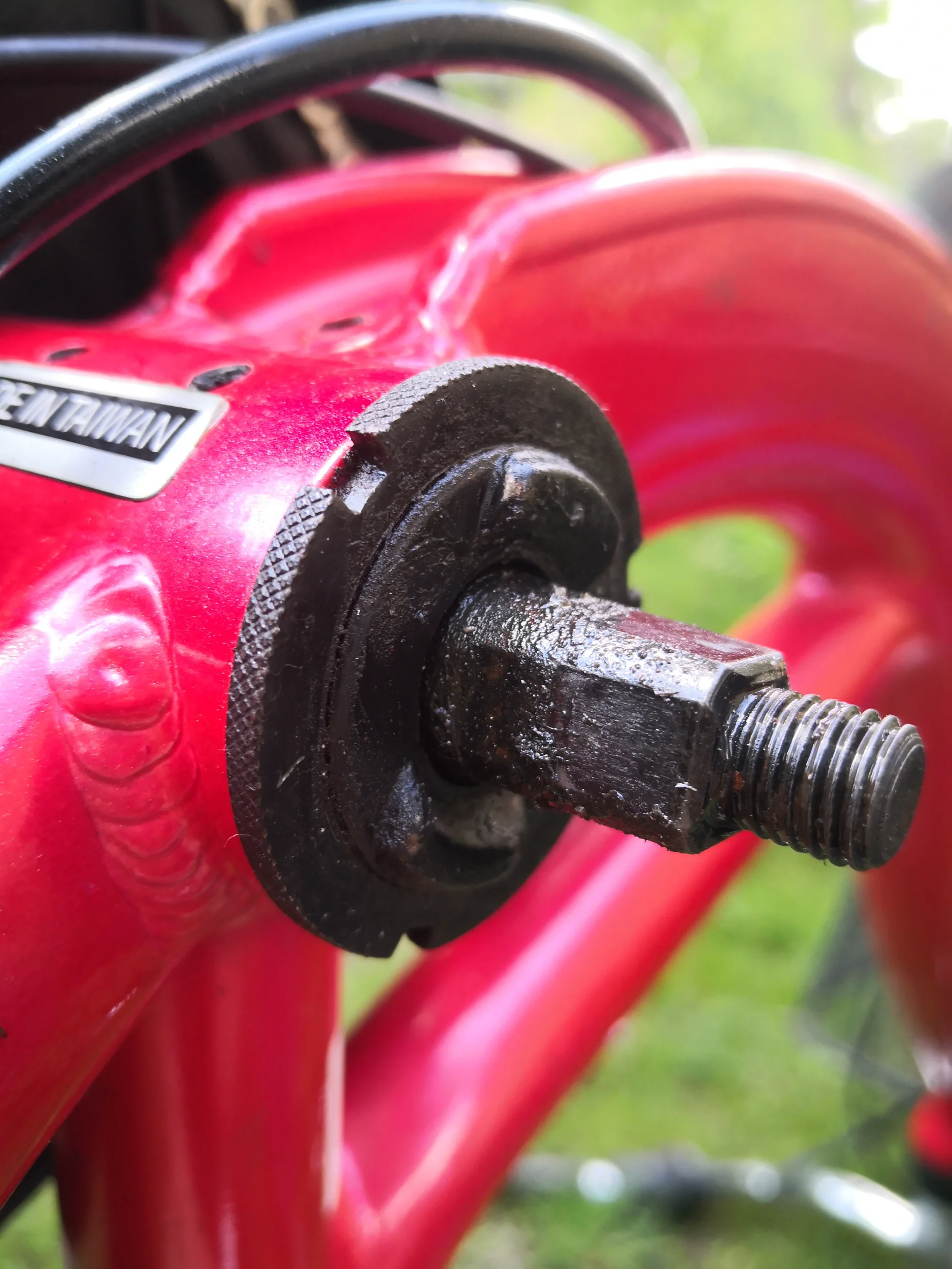

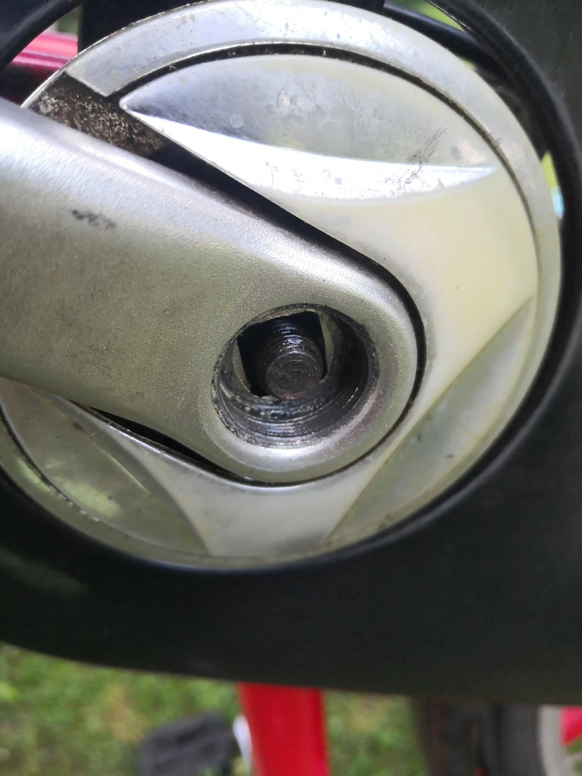

Hej! Jag undrar hur man kan ta av vevlagert på min cykel? Jag har fått av vevarmen på ena sidan men den är svår att få av på andra sidan med skyddet runtomkring.
Cykeln är från 2008, och om jag förstår det rätt har den en fyrkantsaxel.
- och för vevlagret brhöver du en C- nyckel ( eller haknyckel) och en sån här Vevlageravdragare - Biltema.se https://share.google/0R7X9yMzeLzkDzhQ3
Det finns vevlager där koppen är i plast och det är djävulens påhitt. Om inte avdragaren klarar jobbet återstår att skära eller hacka sönder koppen med kniv och stämjärn.
Biltema har även passande nya vevlagee. Se bara till att axellängden ( finns många olika) är lika den gamla.
