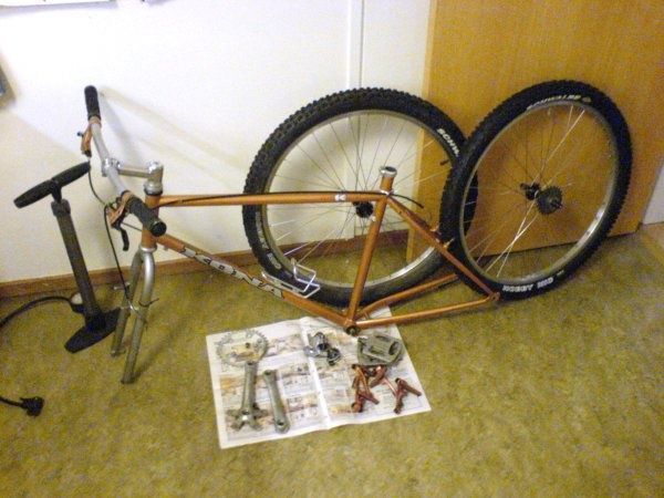

Tänkte först bygga mig en 29" mtb eftersom jag efter moget övervägande konstaterat att det skulle passa mig och min cykling perfekt. Tyvärr visar det sig att min ekonomi inte riktigt håller för ett nytt custombygge och jag har istället börjat se vilka förutsättningar min gamla 90-tals mtb (4130-stål i bra kvalitet) har för ett fortsatt liv.
Ramen är väl det enda som är ursprungligt på cykeln eftersom jag under åren fått byta ut det mesta några gånger men jag har mestadels använt cykeln till vardagsbruk och de gånger den hängt med i skogen har det varit i rätt snäll terräng. Några turer med packväskor har det också blivit.
Geometrin passar mig bra och även om den är lite tyngre än dagens ramar så är det inte det viktigaste. De överflödiga gramen sitter ändå på sadeln.
Allt utom ramen är i behov av byte. Möjligen kan framhjulet gå ett eller ett par år till. Bakhjulet har en snart genombromsad fälg och navet tillåter bara 7-delad krans vilken för övrigt är slut. 2 av 3 klingor behöver också bytas. Växelreglagen har lagt av (båda två) och det sitter gamla cantileverbromsar med utslitna blomsklossar. Fjädern på bakväxeln har gjort sitt.
Men ramen känns fortfarande fräsch!
En LX-grupp verkar gå på knappt 3500:- på cyclecomponents sedan tillkommer bakhjul lite småplock.
Allt som allt rätt överkomligt.
Jag tänker att ramen kan tjänstgöra en tid till sedan kan jag när ekonomin tillåter skaffa en ny ram och plocka över mina nya fina komponenter till den. Om de inte är utslitna d förstås. Blir ingen 29" men det får jag väl leva med då.
Vad tror ni, kan en ram som rullat i drygt 10 år fortfarande ha något att ge eller kommer jag att känna mig missnöjd med den så snart jag monterat dit alla nya delar?
Hur länge håller en stålram?
Så när som på fälgar, däck och ekrar går väl allt att transplantera över till en 29" när/om ramen ger upp.
DSC00513.JPG ht=450
