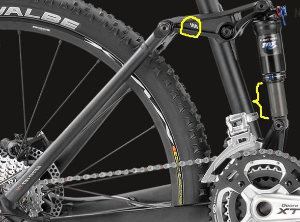

Hur mäts slaglängd på bakdämpare?
  • Trådstartare Trådstartare orj
orj
Om man säger att slaglängden är 10 cm, som på bildexemplet, var tas dessa 10 cm ut när själv kolven inte är 10 cm i sig?
    47.7 KB · Besök: 87
Slaglängden på cykeln/ramen är hur mycket hjulet kan röra sig i höjdled.
Slaglängen på dämparen är hur mycket slaglängd själva dämparen har. Dvs. hur mycket den kan komprimeras.
OK, det säger ju sig självt egentligen... Men om man ska beräkna sag på dämparen ovan, ska man då ha ca 20-40% av slaglängden på cykeln eller av slaglängden på dämparen? Dvs en procentandel av 10cm eller 5cm (eller vad den där kolven kan tänkas vara).

Förmodligen skriver jag självklarheter, men har du uppmätt ett sag på 1,5 cm och kolven är 5 cm så blir det 30%. Mäter du det ena på kolven måste du ju mäta det andra där också.

Då fortsätter jag med följdfrågor. Tro det eller ej, men jag har inte haft bakdämpare tidigare...
Om jag mäter sag via gummiringen på kolven, vilket mått på kolven ska jag ha med i beräkningen? Är det från där kolven precis sticker fram från kammaren till där kolven börjar smalna av mot länken eller mäter man ända fram till länken?
Tänk ett varv till, vilket mått är intressant för att se hur mycket dämparen sjunker ihop när du sätter dig på cykeln?
Joooo... Avståndet från kanten på "stora dämparkroppen" till gummiringen.

Du mäter ju hur mycket av kolven/innerbenet som försvinner in i dämparen och tro mig, det gör den bara på ena sidan. :)
Jo, jag är med på att det är den sträckan som är intressant. Men om jag vill ha sag uttryckt i procent så måste jag ju veta om jag ska räkna med kolvens släta yta, kolven ända fram till länken eller cykelns slaglängd eftersom att det kommer ge olika svar. Helt tappad bakom vagnen är jag inte.

Ofta kan man hitta på tillverkarens sida hur lång slaglängd dämparen har, t.ex. 5 cm.
Avståndet mellan gummiringen och dämparkroppen/total slaglängd=sag
Man kna även mäta totala slaglängden på dämparen genom att släppa ut all luft och komprimera så mkt man kan, och då se hur mkt gummiringen rör sig. Hhur stor del av kolven far in i dämparen vid full kompression varierar mellan olika modeller av dämpare.
T.ex. min RS Pearl verkar ha nästan en cm kvar på kolven trots att den är i botten, medan dhx air bara har någon millimeter. Därför är det bäst att antingen mäta detta själv eller gå på tillverkarens specificerade siffra.
Å andra sidan är det som det sägs tidigare inte en exakt vetenskap. Jag håller dock med om att man som fullgungsrookie (jag köpte min första fullgungare för en månad sen) huppskattar tumregler eftersom det är svårt att veta hur det ska kännas när det är rätt.

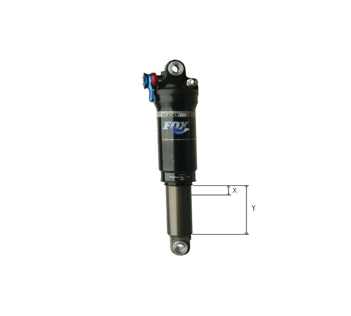

OK, man ska alltid räkna på samma sak, räkna bara på dämparen, det är överlägset lättast.
X= Ihopsjunkning
Y= Slaglängd
X/Y= Sag i %
13mm/50mm = 26% Sag
Normal Sag brukar vara mellan 20 - 35 % beroende på ram och åkstil. Men börja vid 25% för vanlig stigåka och sen kan du prova dig fram.

Räkna med 50 mm. Om det är en Nerve så har alla dämpare med 50 mm slaglängd (såg det ut som vid en snabb koll på deras webb i alla fall :)). Sedan görs länkaget med olika utväxling vilket resulterar i olika total slaglängd vid bakhjulet.
