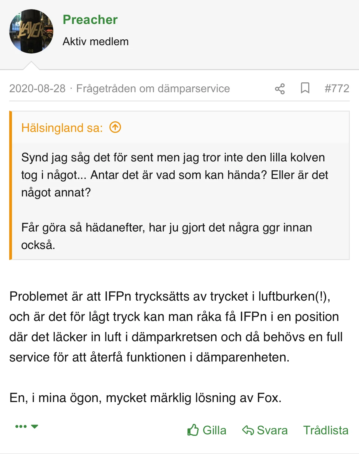

Är det en float x? Den ska inte komprimeras innan 100psi then youre fucked..
Finns info ang det i stora servicetråden, gör man det löses det med en stor service 🤕

Kan du förklara vad som gör att man är fucked? Vad händer om man inte har 100psi från start?
Eftersom det verkar som det löst sig redan kan det vara bra att veta

Så blir backjobb på den troligtvis? för det räcker inte att göra om air-sleeve servicen?
Har du piggyback på din? annars är det nog lugnt, har vart med om att ipfen har flyttat sej på dpx2 ( med piggyback) men det var första servicen jag gjorde själv så kan ju vara handhavande fel också, gjorde om servicen och den dämparn ( min egen) lever och är glad än 🙂

Du hade väl inte float x? Isf är det ju ingen fara.
Nej ingen piggyback. Men jag får iaf kolla upp det noggrannare för det ska ju inte uppstå efter kort gångtid. Men får.se så det inte finns något tjall med IPFen
