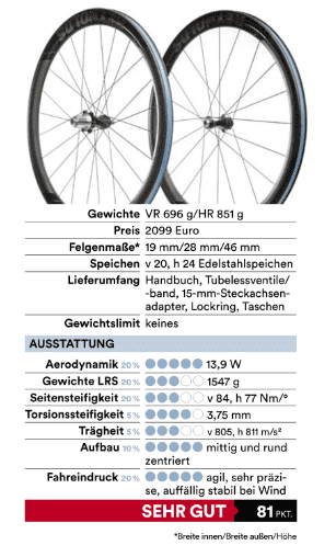

Tyska tidningen Roadbike brukar mäta flex på hjul vilket ger en fingervisning om hjulens egenskaper. I 12/2019 testades bla Reynolds Aero 46 DB och hade sämst (77) siffror och Shimano C40 bäst (105) styvhet vid tryck på fälg i sidled (Seitensteifigeit). Kan nämnas att Campagnolo Bora 45 hade 85.
V/h = fram/bak.
Hjulen fick dock ett bra sammantaget betyg.
