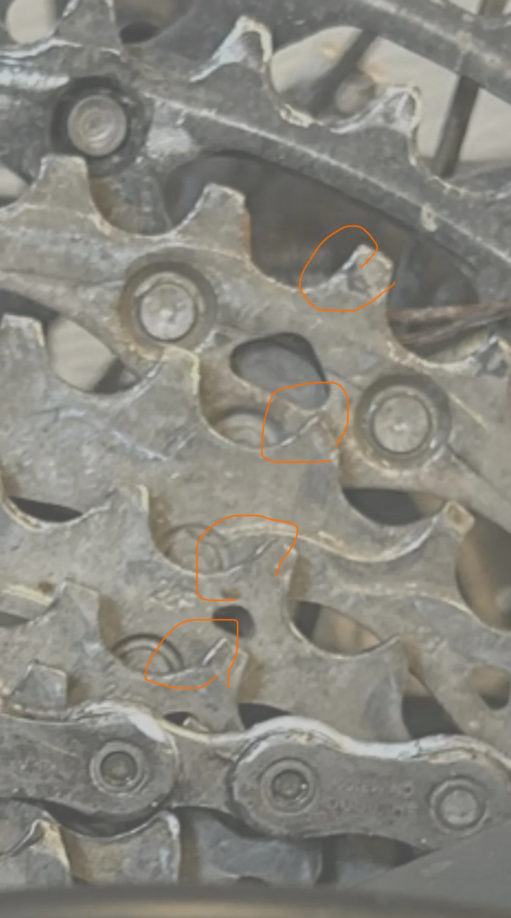

Mitt öga är för otränat, hur avgör man om kassetten är så sliten att den behöver bytas?Kedjan är dags att byta nu, har just passerat 0,5%, och det växlar helt ok ändå. Men vad säger expertisen om den här kassetten? Ber om ursäkt för otvättat.

man tittar om kvartscirkeln där kedjan driver verkligen är cirkulär. måttligt men tydligt slitage i detta fall, poc att renovera.
gör en renovering rutinmässigt när jag byter kedja, vilket brukar ske vart 2-3 år beroende på hur mycket jag kör resp cykel.
klaras på det sättet ett tiotal kedjebyten. en bonus är att växlingarna blir bättre för varje renovering.
här har jag markerat på ts-kedjan var man skall titta. inte säkert att en ny kedja hoppar utan renovering, men trögt och kurrigt kommer det att gå.
