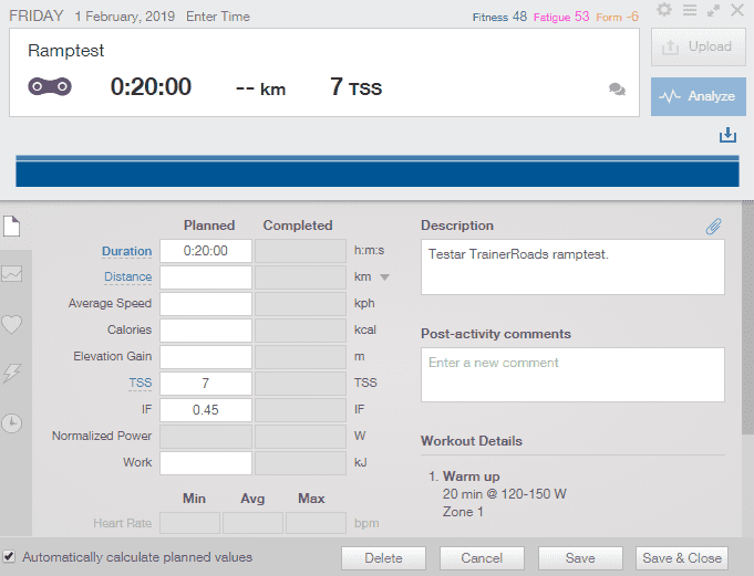

Har testat via Training Peaks som har en ganska vedervärdig "builder" för pass online, men hittar inget sätt att ladda ner själva filer därifrån.

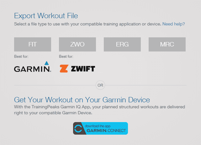

Finns ju en stor knapp för export till Garmin på Trainingpeaks. Annars kan du skapa filer direkt i Garmin Connect online.

Jag vill kunna lagra passen på en Google Drive så andra med Garmin eller Wahoo kan tanka in passen i sina enheter. Så en export till Garmin-knapp hjälper mig inte, då jag inte har en Garmin. Har endast Wahoo Elemnt Bolt.
Vart finns export-knappen, detta är vad jag ser i Training Peaks.
Hur skapar jag pass för Wahoo, Garmin?
Aha min free trial hade gått ut, förklarar varför den funktionen hade fallit bort. Problemet kvarstår dock med Training Peaks som editor, finns det andra alternativ?
