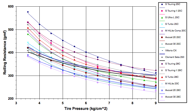

Att tubdäck på lvg ger något högre rullmotstånd jmf med (de bästa) kanttrådsdäcken är en gammalt och välkänt
http://www.sheldonbrown.com/brandt/rolling-resistance-tubular.html
En stor anledning till det större rullmotståndet hos tubdäck jmf med kanttrådsdäck är tubdäckslimmet.
Det vanliga (lvg)tubdäckslimmet är ffa framtaget för att man snabbt skall kunna byta däck vid punka.
Det är alltså lite segt. Denna seghet gör att däcket rör sig på fälgen och därmed påverkar rullmotståndet negativt. Lim för bana är hårt när det har torkat och ger ett lägre rullmotstånd.
Läs mer i länken ovan
OBS
Tubdäckslimmet är bara en faktor av flera som är med och bestämmer rullmotståndet.
Det finns även stora skillnader mellan olika däck, därför går det INTE att generellt säga att alla kanttrådsdäck har lägre rullmotstånd jmf med alla tubdäck.
Men jämför man de bästa däcken har kantrådsdäck lägre rullmotstånd.
Men det är inte alltid de däck som känns snabbast som är det. Eftersom de (oftast) är lättare så känns tubhjul snabbare även om de i verkligheten inte är det.
OBS
Det ligger nog nåt i det där även om skillnaderna är mycket små vad jag kan googla mig till mellan slang och tub. Testerna som görs är ju små och utförda i ”laboratoriemiljö” så om de uppvisar signifikanta skillnader rent statistiskt känns oklart för mig. Testerna känns generellt ganska amatörmässiga och små.
Tubeless med bra däck är nog trots allt bäst sammanlagt tror jag ändå. Men skillnaden mellan bra tubdäck och bra kanttrådsdäck med slang verkar vad jag förstår mycket marginell. Verkar väl inte som att limmet i sig är någon stor faktor vad jag kan förstå.
Men kanske vill jag bara lura mig själv så jag slipper köpa ny cykel med nya höga TL-hjul för en massa tusen…
