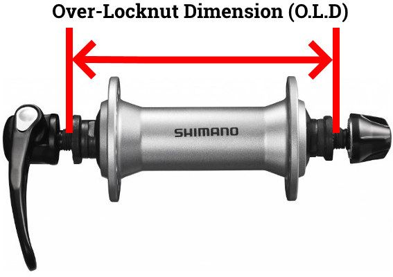

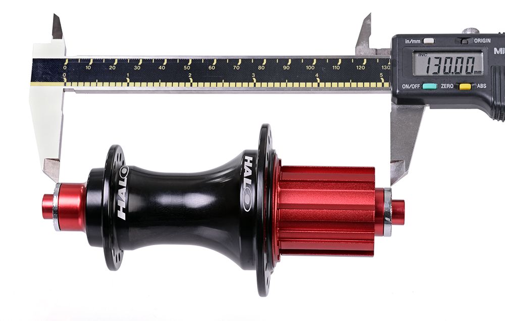

Hur mätter jag flansmått?

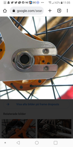

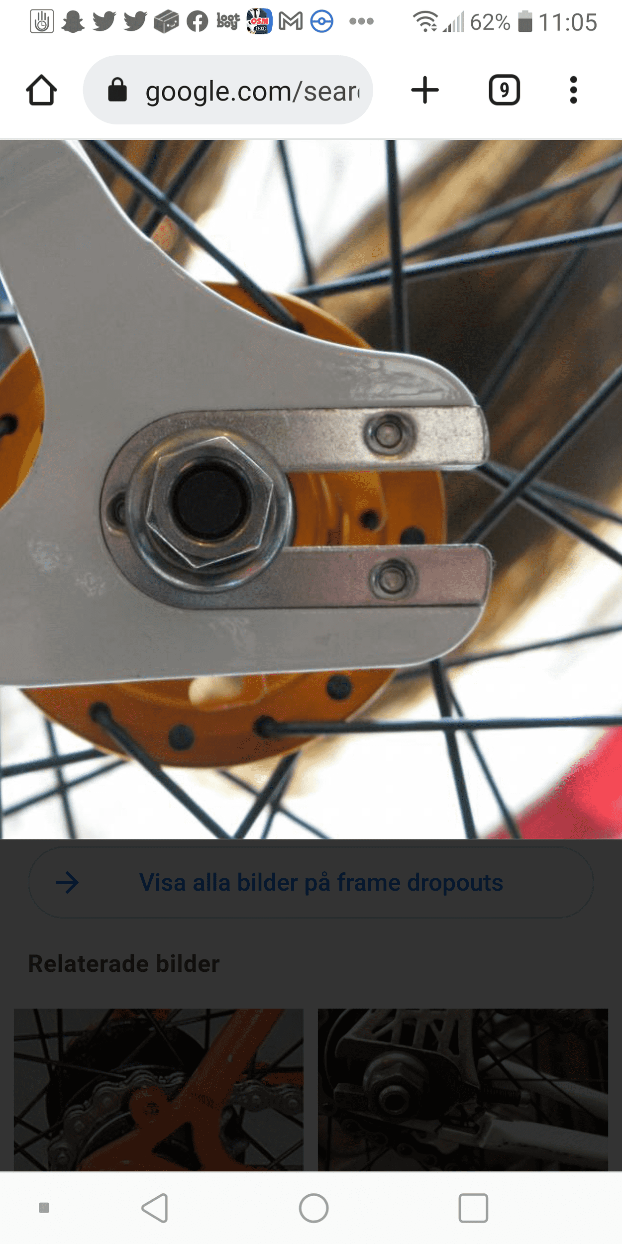

Jag har inte en bild på ramen just nu men det ser ut typ såhär
Ta lös hjulet och mät mellan insidan på flänsarna. Troligtvis 135mm. Det vill säga hederlig traditionell mtb-standard. På bilden syns ett nav med genomgående axel vilket är nästa utmaning för dig att hitta. De flesta 135mm nav är inte med sån axel utan det är ett downhill av 135mm du letar efter. Varför inte använda hjulet som sitter i ramen, det på bilden?
Hur vet jag vilket nav som passar min ram?
För att förtygliga. Bilden är inte min cykel utan jag använde den bara för att visa på ett ungefär hur det ser ut där bak
