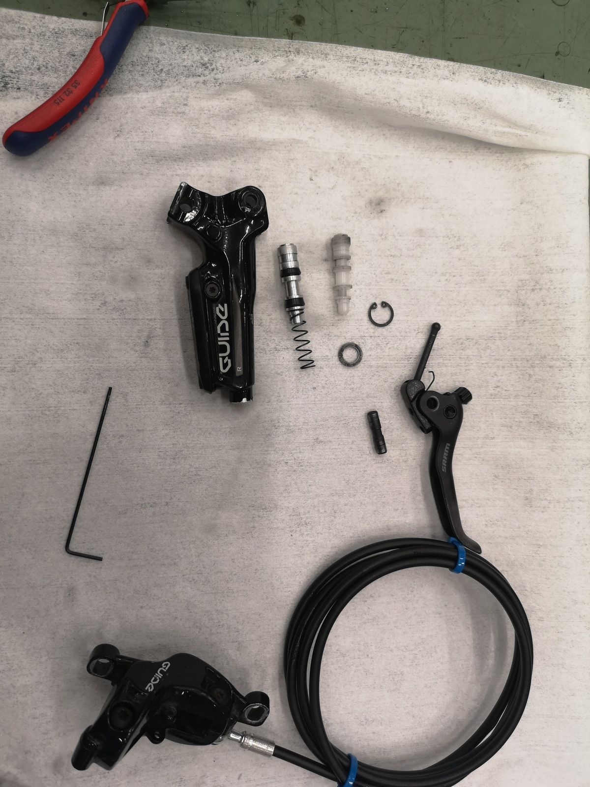

Nu har jag tröttnat på krävande bromshandtag, dags att tillverka nya kolvar i vettigt material.
Aluminium? Lagerbrons? Stål? Ja, vad tror alla happymetallurger?
Cylindern är ju av nå mjukostaluminium så stål går ju fetbort, hur beter sig lagerbrons i kontakt med dot-vätska?
Är det kanske också värt att tillverka nya kolvar till oken? De är ju också i nå plast från fabrik.
Hur kommer känslan påverkas när saker och ting inte längre flexar i samma mån som plasten.. Ja frågorna är många.
Om nån råkar sitta på en ritning för kolvarna så skulle jag uppskatta att få slå en kik, så slipper jag göra en ny ritning/3d-modell.
Aja, ha en bra fredag så länge.

Jag misstänker att du har första generationens Guide där nyloninsatsen med tätningarna på orsakade problem.
Om det är så kan du antingen modifiera de existerande eller ersätta dem med V2-varianter från SRAM.
Har du kvitto kvar på dina bromsar/hoj kan du även testa att reklamera och få nya kit alt. kompletta handtag.

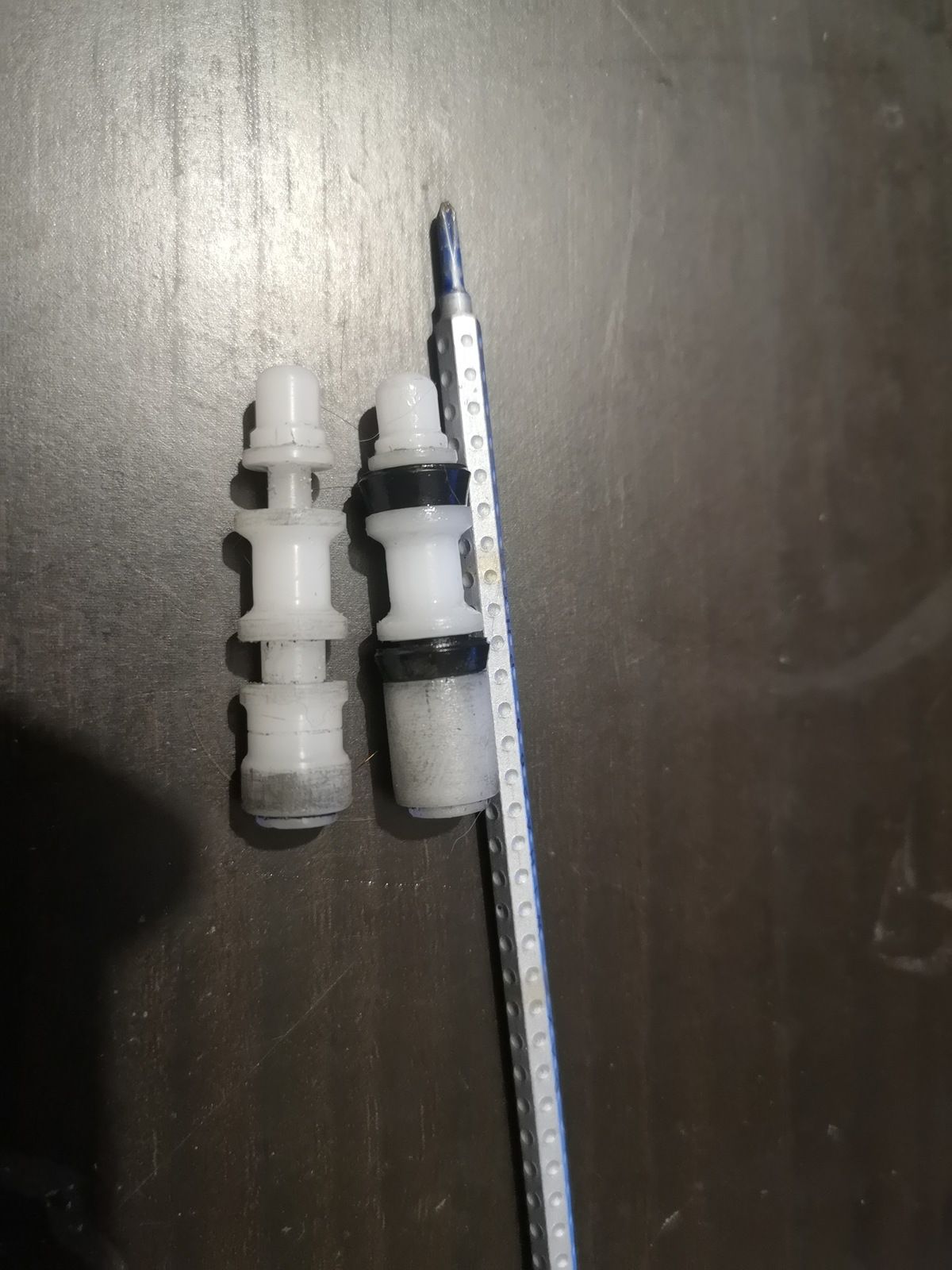

Jag har både nya och gamla varianten, båda strular. Den nya utgåvan strulade direkt ur lådan.
Och ja, det är ju nylonplasten som sväller och nyper fast, vad jag ser är det samma typ av plast i nya och gamla utgåvan.
Om jag kan tillverka egna, garanterat problemfria, helt gratis så är det mitt bästa och roligaste alternativ, för vem gillar inte att cada och skära i metall?
Frågan kvarstår dock vilket material det ska göras i.
Huvudcylinderkolv till Sram Guide R/RS
Du är säker på att du har nya utgåvan med nedskuren mitt? Väldigt ovanligt att de strular.
Ta ner diametern på den insats du har i är mitt förslag, det skulle ju vara väldigt lite som behövs i så fall.
Handtaget är av rätt poröst material (mjukost, som du säger) så använder du metall så se till att det är lent
som en barnrumpa där det ev. kan träffa cylinderväggarna. Jag har ingen rekommendation på material dock.

En kolv klar, en kvar att göra.
Kommer lägga upp en ritning lite senare,för den som vill göra egna.
    313.4 KB · Besök: 47
Jensen sa:
Monterat och fått fungerande funktion?
Japp, monterat i bakbromsen än så länge, med fullgod funktion, känns som mindre motstånd nu än med orginal. Imorrn kastar jag in en i frambromsen å.
Tog ett par timmar att göra den första, krävdes lite hjärngympa att komma fram till en bra bearbetningsföljd. Var länge sen jag stod vid en konventionell svarv och tillverka nåt med precision.

Det jobbiga är att jag redan "justerat" ena kolven två gånger, men tids nog kärvar de fast igen. Så för min del är orginalplasten helt utesluten.
Det huvudsakliga problemområdet är ytterdiametern, (Ø9,45 i pdfen ovan), det är 3 (4 på den nya versionen) ytor som har denna diameter och de måste slipas/svarvas ned när den svällt upp.

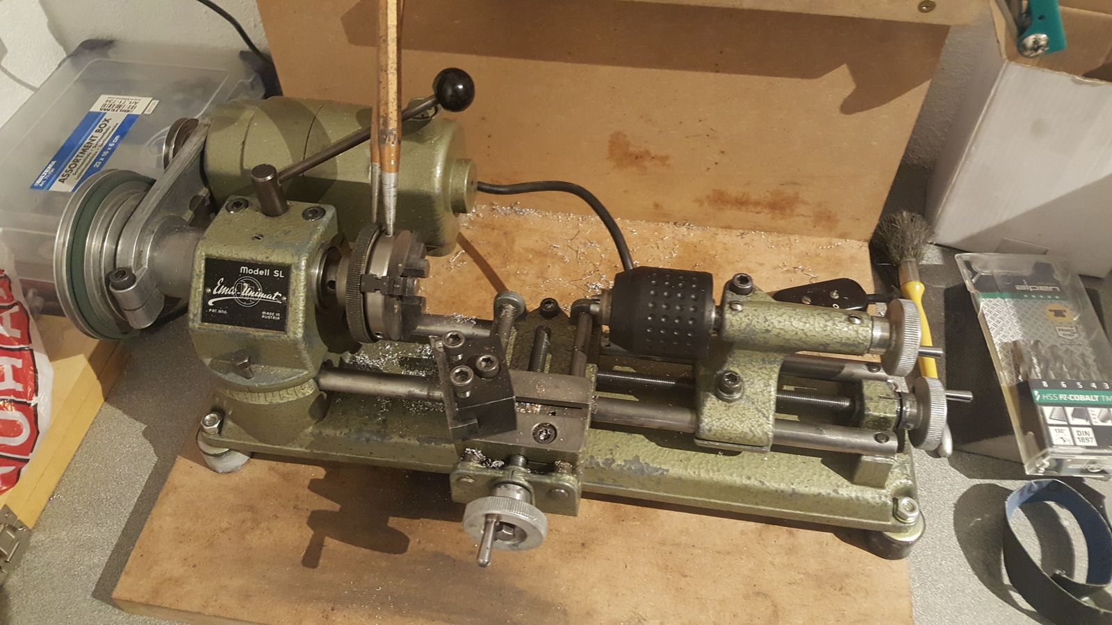

En sak också bara, var det lätt att få på och av de gamla tätningarna utan att sabba dem? Körde du med ett sånt vanligt o-rings verktyg? (böjda nål-sak)
Kan tänka mig det. , det ligger en svarv, fräs och pelarborr på min önskelista, tror dock inte jag varit tillräckligt snäll ???.
Jepp tandläkar verktyg, den kan iofs varit skadad då jag fick den i en påse med andra begagnade delar.
Valhalla_ sa:
Så denna dimension bara växer och växer? Är det materialet som "kryper" kanske?
Vilken tur att jag råkar ha en sån här då :-D
Ja, förmodligen gillar inte den där plasten dot4/5.1, märkligt val av material för en så vital del.
Det var hyffsat lätt att ta bort tätningarna, jag använde mig av en liten plattmejsel med lätt trubbade kanter, jag blev förvånad över hur töjbara tätningarna faktiskt är, tåliga också.
Den där svarven duger nog gott till det du vill göra, så länge du har ett stickstål som är <3,6mm brett för spåren till tätningarna.
