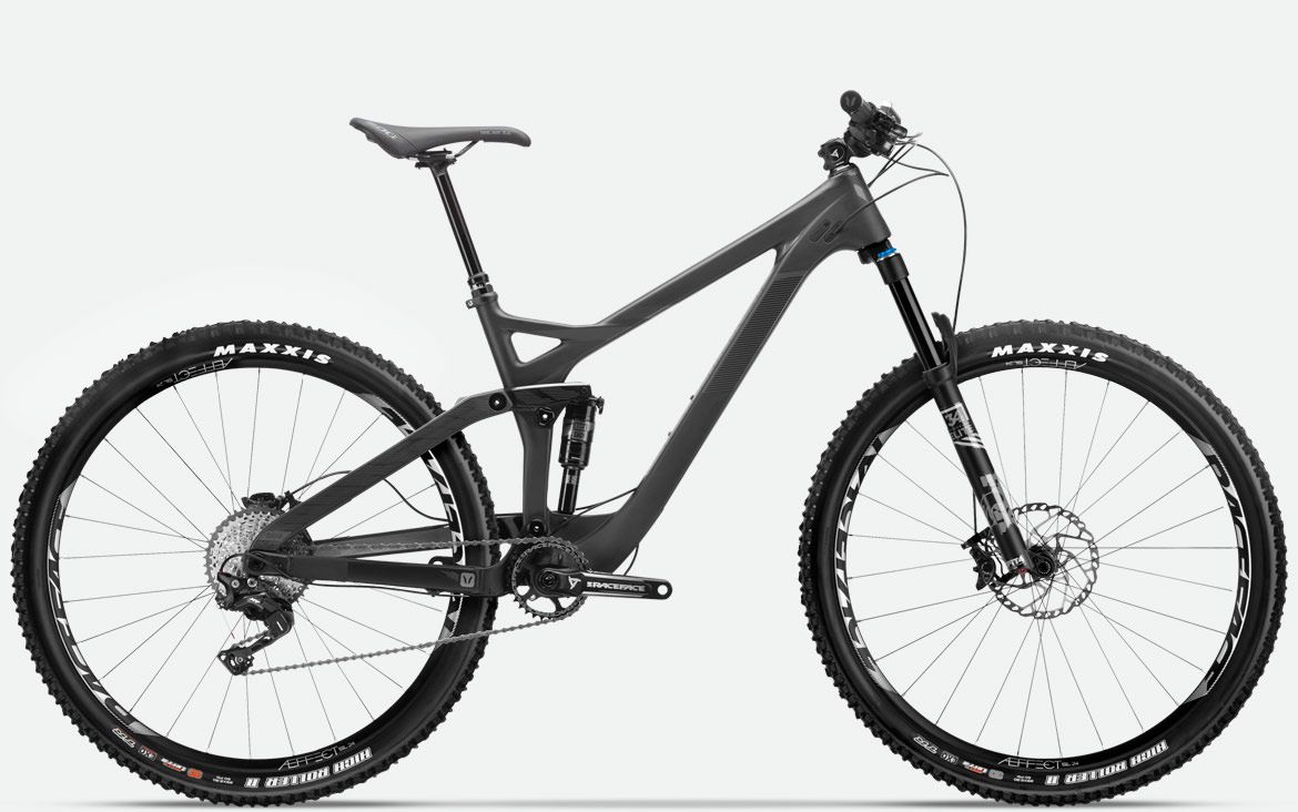

Devinci Django eller Marshall borde få sin plats i bilden. Det kan ju tas in av Sportson och Marshall i svart är ju grymt snygg :)
