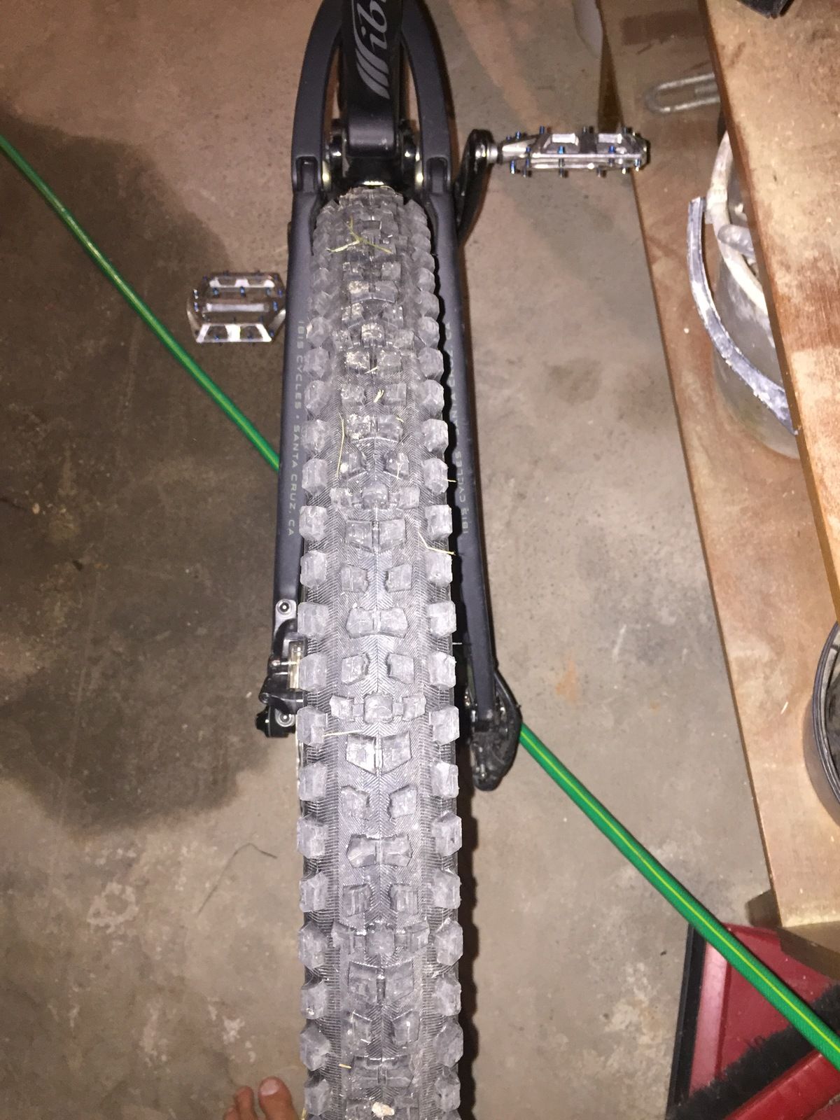

Kanske inte är fel ändå, när jag kikar på blocken så är de alla "fasade" åt samma håll, det är inte 90 grader vinkel mellan top och kant, i färdriktning, och kikar man på det så är det rätt monterat. Den lite mer utvinklade, inte branta sidan, ska ju träffa marken först.
Har inte maxxis modellnamnet mm tryckt bara på drivsidan?
Verkar ju ganska slarvigt med fel komponenter. Du hade inte sån tur att du fick ks lev carbon?
Bra där, maxxis står på båda sidor, men modelnamnet bara på en, dhfn är helt uppenbar vilket håll den ska sitta, och den har modelnamn på samma sida som aggressorn.
Hittade du pilen? Det finns en iaf. Annars kan du se hur mitt är monterat, vilket ska vara rätt enligt pil.
Nej, letade inte vidare, jag nöjde mig med att modelnamnet satt på samma sida som fram. :) Sen, mittendubbarnas ramp ligger på rätt sida, då är det rätt monterat. Som ditt, tack i alla fall, schysst av dig.
