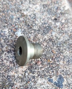

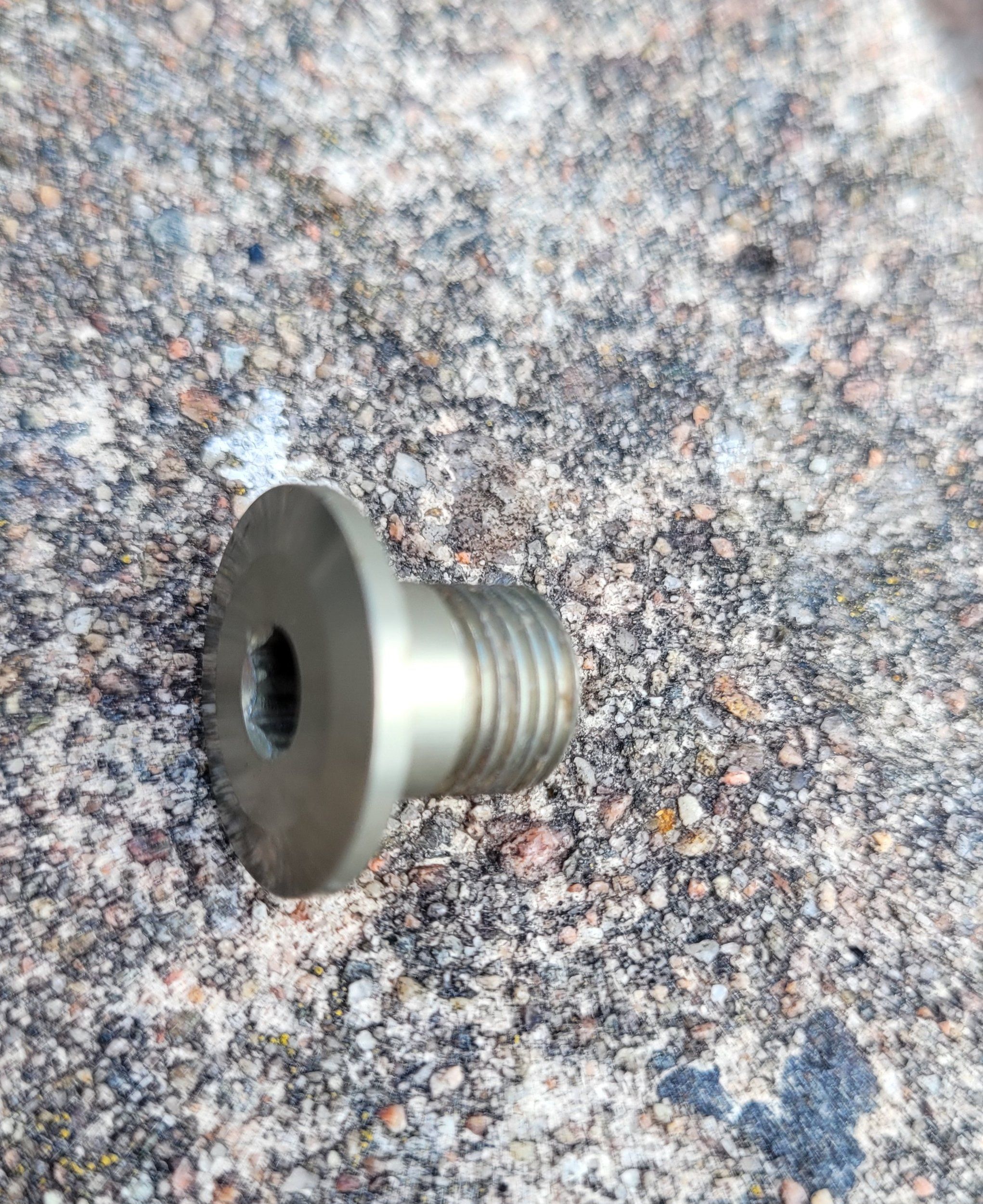

Är det någon i detta forum som har en skruv (se bild) till länkaget bak att sälja?
Det är till en Ripmo AF.
