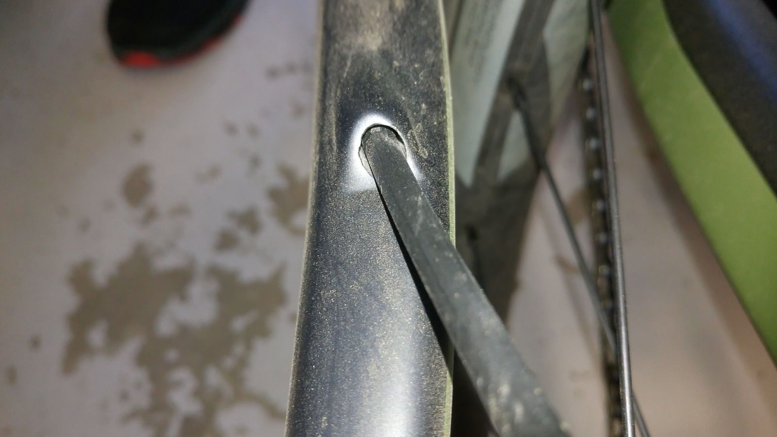

För att återgå till ämnet en smula? Kan du fota portarna där bakbromsen går in Stervelo eller någon annan med Ripmo?
Mina Formula Cura som ska på har ju ett snabbfäste för delning av slangen vid oket men gissar att det blir för stort för hålet?
Nån som testat externa bromsslangs clips typ Jagwire? Med dubbelhäftande tejp?
Är rätt osugen på interndragen broms.
Ibis Ripmo, godspeed
glitch sa:
Det är inte jättemycket marginal runt slangen. Gissar att du inte får igenom snabbfästet.
Kom bara ihåg att slangen dras på insidan av sadelstaget, seat stay alltså, min var dragen på utsidan innan jag lämnade in den på götgatan, men mecken där som var suverän han såg det och rättade till.
