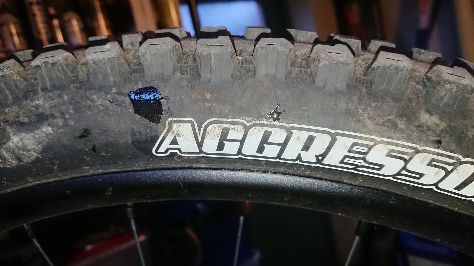

Knappt kört nåt med cykeln men agressor bak släpper luft och trycker ut vätska i sidorna! Tror det är hucknorris som inte låter vätskan sitta kvar på sidoväggarna och hålla tätt??
Ibis Ripmo, godspeed
fredrik168 sa:
Brukar ta några vändor innan det är helt tätt men själva däcket är tätt i sig det är bara tätningen mot fälgen som ska tätas.

fredrik168 sa:
Mitt agressor läcker också i sidorna, har gjort i 5 månader. Lite som gamla conti. Både med och utan huck norris. Men de tappar väldigt lite tryck över tid.
Nu får det ändå vila till hösten tror jag.
Raggamuffin sa:
cobrarax sa:
fredrik168 sa:
Alla maxxis däck och ammoniakbaserad gucka läcker nog genom sidorna.

fredrik168 sa:
Jaha där ser man! Tycker att mitt agressor håller tätt i alla fall. Men jag kör med lågt tryck, kan vara det?
cobrarax sa:
marr sa:
Raggamuffin sa:
cobrarax sa:
fredrik168 sa:
Det ären tidsfråga, du kommer få bubblor :p
Ser det inte som ett problem dock. Bara att köra.
Dock testar jag orangeseal nu istället när jag sätter på nya däck. Se om de blir samma.

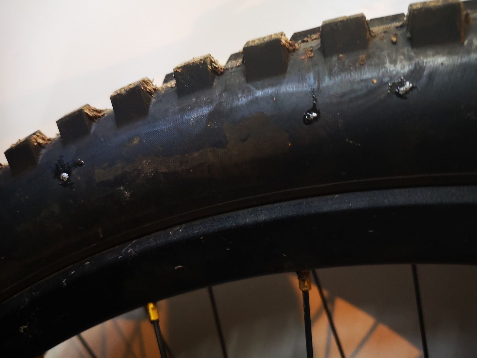

Så här liksom! Inga skador på däck.
Och inget läck i fram på dhf däcket.
