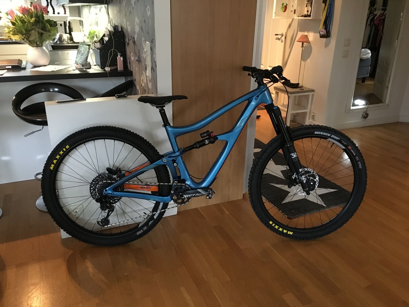

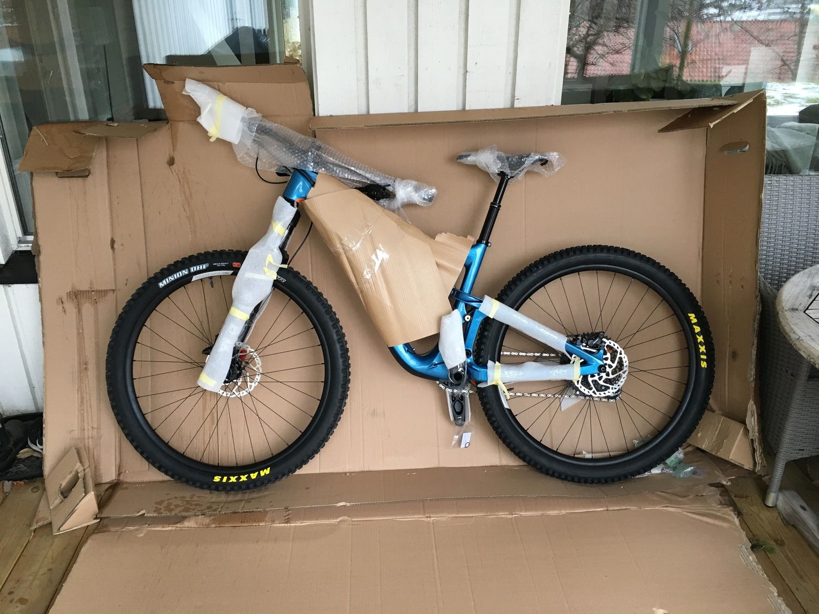

Leverans idag. Beställde 25:e dec som jag nämnt tidigare. Har gått igenom allt på cykeln och den är monterad mycket bra. Bara bromsslangen fram som är liiite lång. Kom inte i en Cykelkraftlåda. Misstänker att den är monterad i Düskland då det var spår av fraktsedlar till just CK från Tyskland. Bara en gissning.
Gaffeln var åt fel håll i lådan så jag fick dåliga vibbar men det var nog för att cykeln skulle få plats i lådan!
Bike Yoke Rivive dropper känns jävlig plush men samtidigt rock solid. Premiärcykling imorgon. Taggad,

Kollade närmare på lådan den kom i. Har legat en Made Linium i den som CK också säljer. Alltså är det nog CK som satt ihop den. Beröm till CK alltså för ett fint jobb med monteringen!
