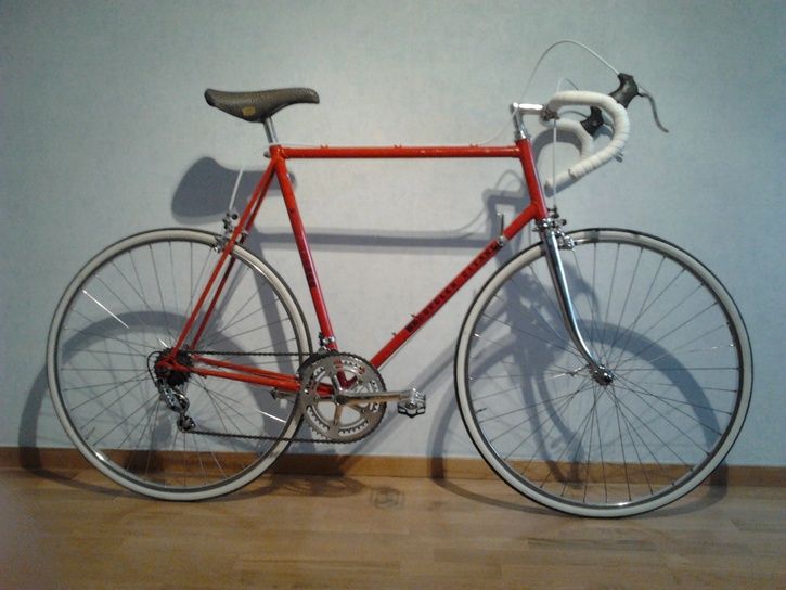

Snyggt! Kan någon förklara för mig varför i princip alla gamla "vintage" hojjar ser så vanskapt höga ut? Var man längre förr i tiden eller?
Ibland vill man renovera gamla lik...
Det är en 60 ram. Samt att före mtb cyklarnas intåg så fanns inte begreppet "kompaktram " med slopade topprör . Själv tycker jag det var snyggare förr. Men smaken är delad.
Den tidens mode var att ha sadeln bara en liten bit ovanför övre ramröret. Min gammelracer var också storlek 60 har jag för mig. Nu har jag en 54 (också gammerracerram fast moderna komponenter) med jättelååååång sadelstolpe, mycket roligare att köra på.

Man hade spinkigare sadelstolpar och strystammar, kanske mjukare material också. Då fick man ta ut höjden i ramen istället.

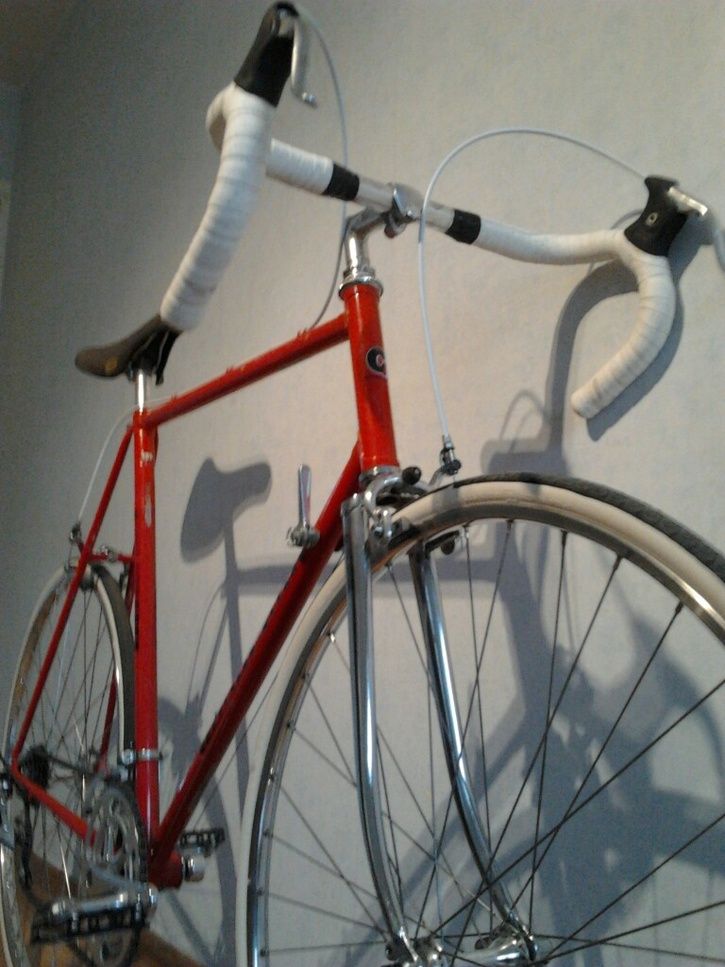

Fin hoj. En liten undran bara. Hur hade man egentligen bromsarna på den tiden?
Jag får en känsla av att både styre och bromsar pekar lite väl mycket upp mot himmlen.
Stiligt! har funderingar på att putsa upp en egen gammelracer som är bra mekaniskt men lite luggsliten.

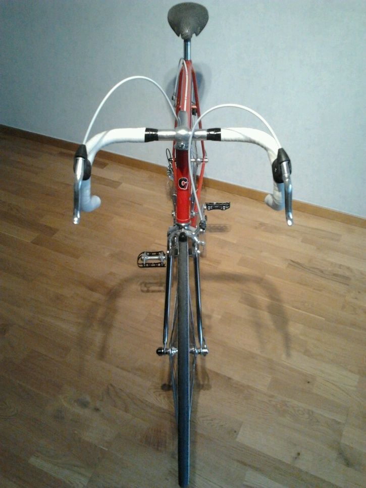

Men reglagen, är det inte lite märklig placering/vinkel på dem?
Ja. Reglagens placering är inte tidstypiskt. Dock är jag inte fakir. En liten ergo-anpassning på bekostnad av "stil".

OK 60 är ju rätt stort även idag... Det jag mest tycker är fult är det långa/höga styrröret samt att hjulen har en tendens att se små ut tycker jag. Men jag är inte heller någon större fan av extremt slopade moderna ramar och superlånga sadelsstolpar.

Snyggt jobbat!
Jag skulle dra bakbromsvajern ner framför och under styret, men det kanske inte blir bra med den reglagevinkeln.
Tille: blir för snäv vinkel på vajerhöljet då. Fördelen med väl tilltagna ""bågar" på höljet är att man lättare kan krångla in underarmarna och vila dom mot styret , Cancellara-style

Misstänkte det. Då måste du alltså vinkla ner reglagen :-)
Väl tilltagna ska de ju självklart vara.

Jo styre och bromshandtag är som sagt inte inställda för tidsmässig estetik. Ägaren till cykeln är räser -newbie och kommer tillbringa mesta tiden på "hoodsen". En viss anpassning får man stå ut med(tyvärr). Men jag är pragmatiskt lagd och har inga problem med ergonomi före form.

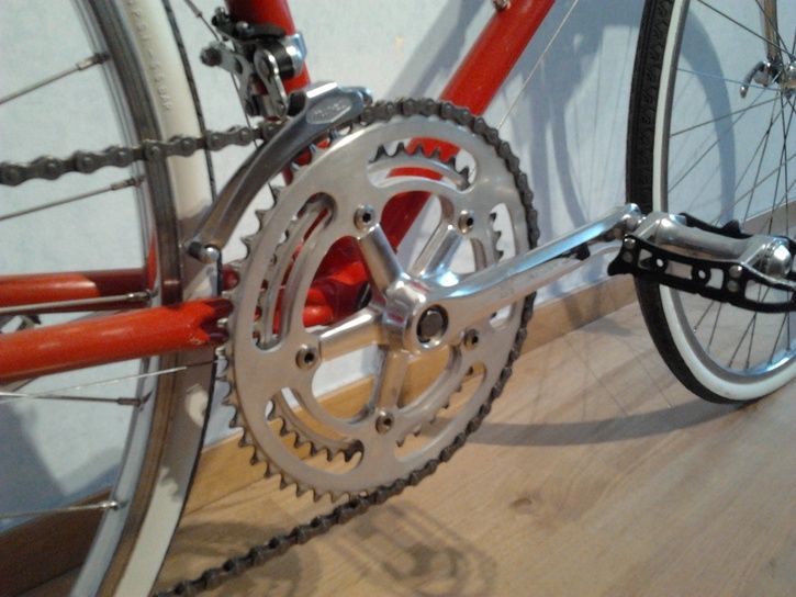

Snygg! Har du bytt ut kassett och drev?
En sak som jag märkte när jag snyggade till en sen 80-talsracer. Var att en 10-delad KMC-kedja lirar utmärkt med en gammal 6-delad frikrans. Den växlar perfekt, har kört några långrundor med det.
Angående styre/bromsreglage/höljen tycker jag att det finns ett rätt stort spektrum mellan fakir-placering och den tillbedjande himmelsskådande setup du valt. Men smaken är ju som...

Om du låter bromswirehöljena korsa varandra mitt framför styrtappen och drar det till bakbromsen på vä sida om styrtappen och framför styret men behåller den snygga bågen så blir det snyggt.
