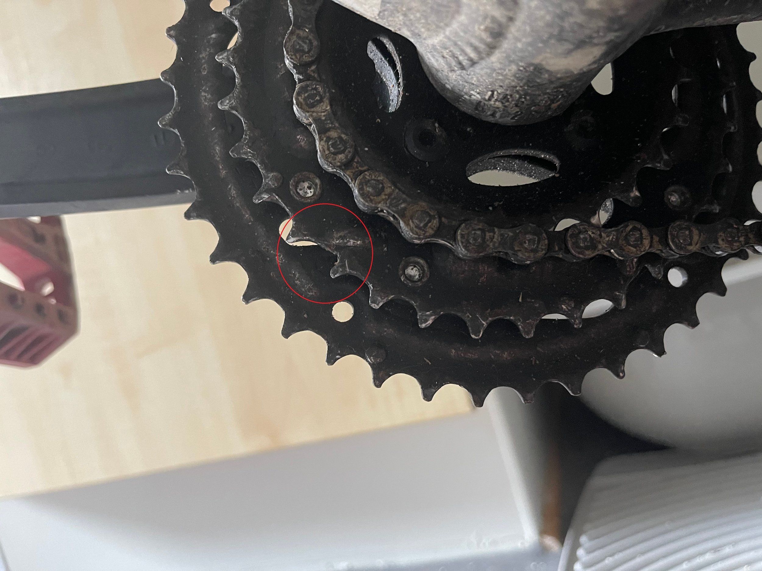

Tyvärr så börjar drevet ge upp så den skippar ibland kuggor i uppförsbackar eller när det blir tungt att driva runt.

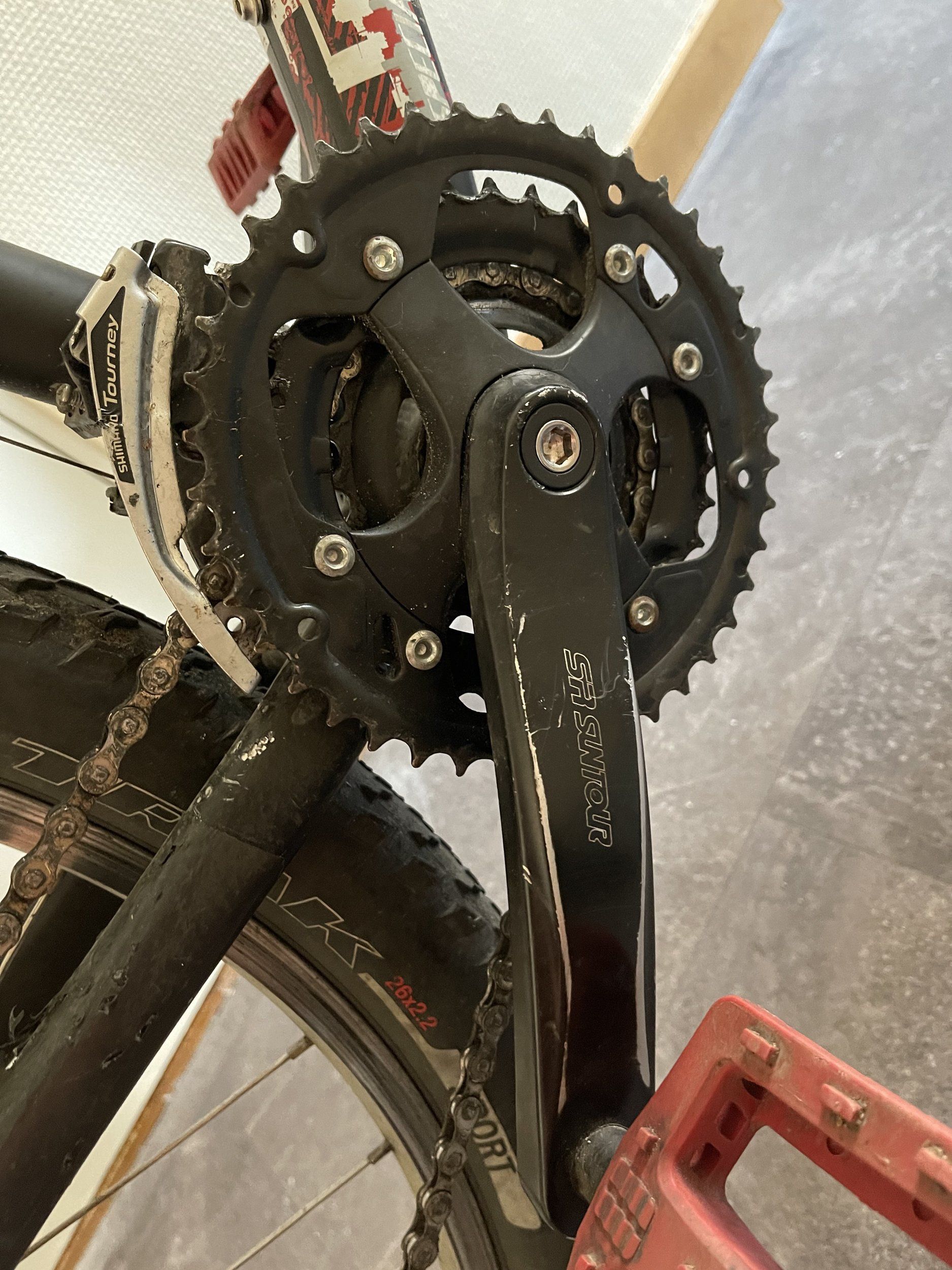

Vevparti/drev, här har jag också frågor, denna fästs i vevlagret? Är det lättar då att köpa nytt vevlager för verkar finnas olika axeltyper.

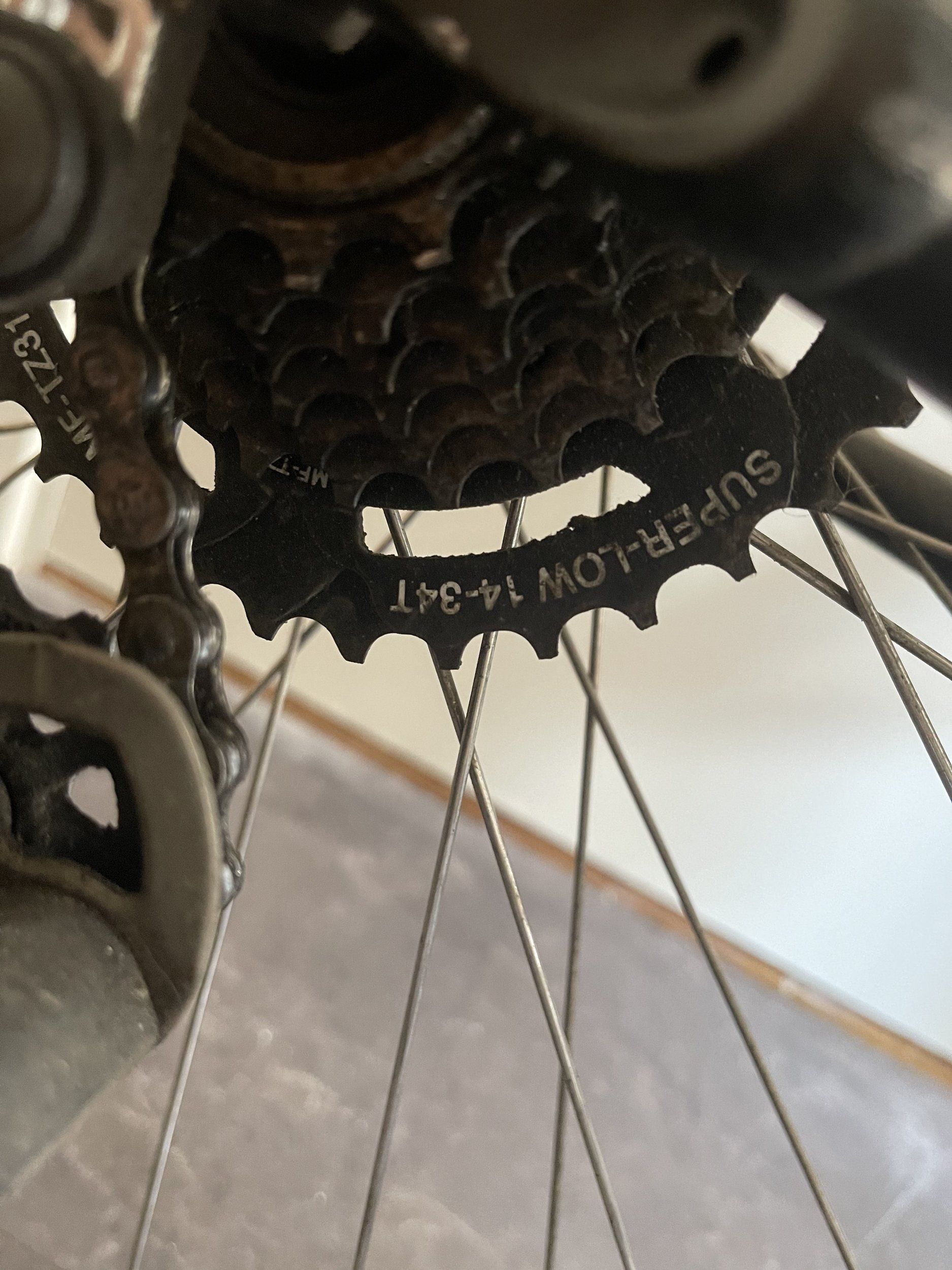

Växelkassett, på nuvarande står det super-low 14-34T, av att döma när jag kollar så är slitaget här inte alls lika stort dock lite rostigt, kanske smart att byta ändå. Hur vet jag att drevet och kassetten kommer passa ihop? Verkar va svårt att hitta just 7 växlar, spelar det någon roll om det skulle va 9 på den jag köper förutom att jag ej kan nyttja dessa två extra?

Är det fram det kuggar över?
Jag är ingen expert på slitage-bedömning men tycker inte det ser så farligt ut. Kan det vara kedjan som är sliten?
Du behöver nog ha en frikrans med just 7 växlar. De finns att få tag på (länkade en ovan).
Frihjul finns inte med mer än 8 växlar, därefter tog kasetter över (och även för 7-8 växlade system kom kasetter att ta över). 8-vdelade är dock bredare och får inte plats.
Byter du det bak bör du nog byta kedja också då de slits tillsammans.
Det är också rekommenderat att byta broms- och växelkablar, både inner och ytter. Dessa är slitdelar som bör bytas med jämna mellanrum.
Dålig bild jag tog för att se skadorna men bifogar ytterligare en bild så man ser bättre. Får kolla upp med bromskablarna då också, dock verkar bromsarna fungera väldigt bra.
Det står MF-TX31xxx nånting på största kransen bak. MF är Multiple Freewheel, alltså frikrans och inte kasett.
Exempelvis en sådan: https://www.tcmcykel.se/p/kassetter/tillbehor-kassett/shimano-frikrans-mf-tz500-7-vxl-14-28t

Som ovan sagts ser väl inte framkransarna katastrofala ut. Den inringade osymmetriska tanden ser man ofta och är inget att oroa sig över; per design liksom. "Kuggar över", betyder det att kedjan hoppar från en krans till en annan? Hur gammal är kedjan och växelvajrarna?

Jag tror att 6, 7 och 8 delade drivlinor har samma kedja och därför kompatibla framdrev.
Då bör rimligtvis något av dessa alternativ fungera: https://www.bikester.se/delar/drivlina/vevpartier/shimano/?prefn2=f_222&prefv2=3 Kedjedrev&prefn1=f_6587&prefv1=7-delad|8-delad
Återstår att avgöra axel-kompabilitet.
Tack! Framkom lite ny information så byter nog bara frikrans och kedjan.
Igår testade jag faktiskt detta och det verkar som du har rätt om jag kör någon annan växel än 7 skippar den ej!
Hmm köpte cykeln 2016 användes för att cykla fram och tillbaka till affären i 3 år sen har den stått i källaren sen dess fram tills denna sommaren.
