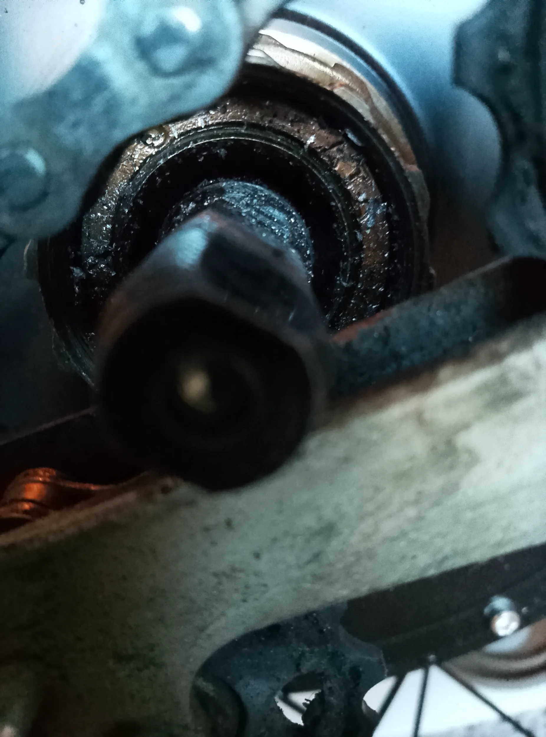

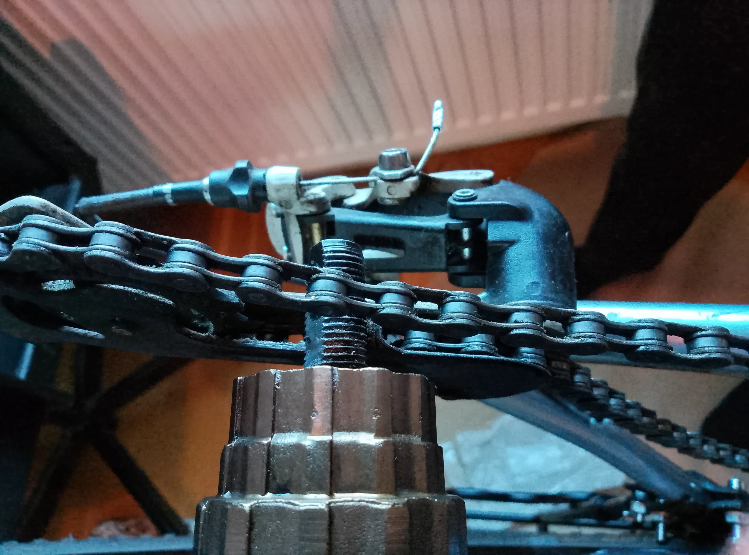

Hej alla, jag skulle vilja byta min kassett på bakhjulen mot en korrekt, men när jag tittar på frihjulskroppen så är den enorm och jag får inte på min kassett från Shimano på den. Hur lossar jag på frihjulskroppen och behövs verktyg och vilka verktyg i så fall?
Moturs är frihjulet och för att lossa den finns bara möjligheten medurs. Då krävs en hylsa på ca 45 tum, osäker om det ens finns.

Det behövs nog lite bättre och överskådliga bilder men kranskroppar är oftast specifika för navet så där behöver du veta vad du har.
Eller är det frihjulskrans? Då får du iaf inte på en kassett.
I slutändan är det antagligen enklare att köpa ett nytt eller begagnat bakhjul.

En frihjulskrans brukar ju vara gängat på navet men hur man ska ta bort din om man saknar avdragare och inte har nånstans att fästa en kedjepiska vet jag inte.
Piskan kan väl ersättas av en rörtång men en avdragare som greppar frihjulets mutter lär behövas. Om du rengör vad-det-nu-är-man-ser på första bilden framträder kanske ett mönster någon känner igen.
Sedan har jag ett vagt minne av att det kan finnas olika gängningar på gamla nav men det kan nån av de som sysslar med gamla lik säkert mera om.
@Kashmirsocialist faller osökt i minnet men det finns flera här.
Edit, jorå, det finns 4 olika gängningar, BSA, Fransk, Italiensk och ISO. Har du redan en ny frikrans är den helt säkert BSA/ISO men om gängan på navet är densamma får du kolla noga innan den skruvas på. Och se för guds (eller ffa din egen) skull till att det är fett på gängan före montage.

Om man kollar på första bilden ser det ut att finnas några gropar där en låsringstång skulle passa (eller en spikdrivare...). Skruva av den ringen (kan vara vänstergängad) och så kanske du kan få loss ytterdelen med splines och så är bara innanmätet kvar. Där kan du sen gå loss med rörtång.
Man sabbar ju frikransen, men jag har använt denna metod några gånger när jag ändå skall ersätta den och inte orkar fixa rätt verktyg.
