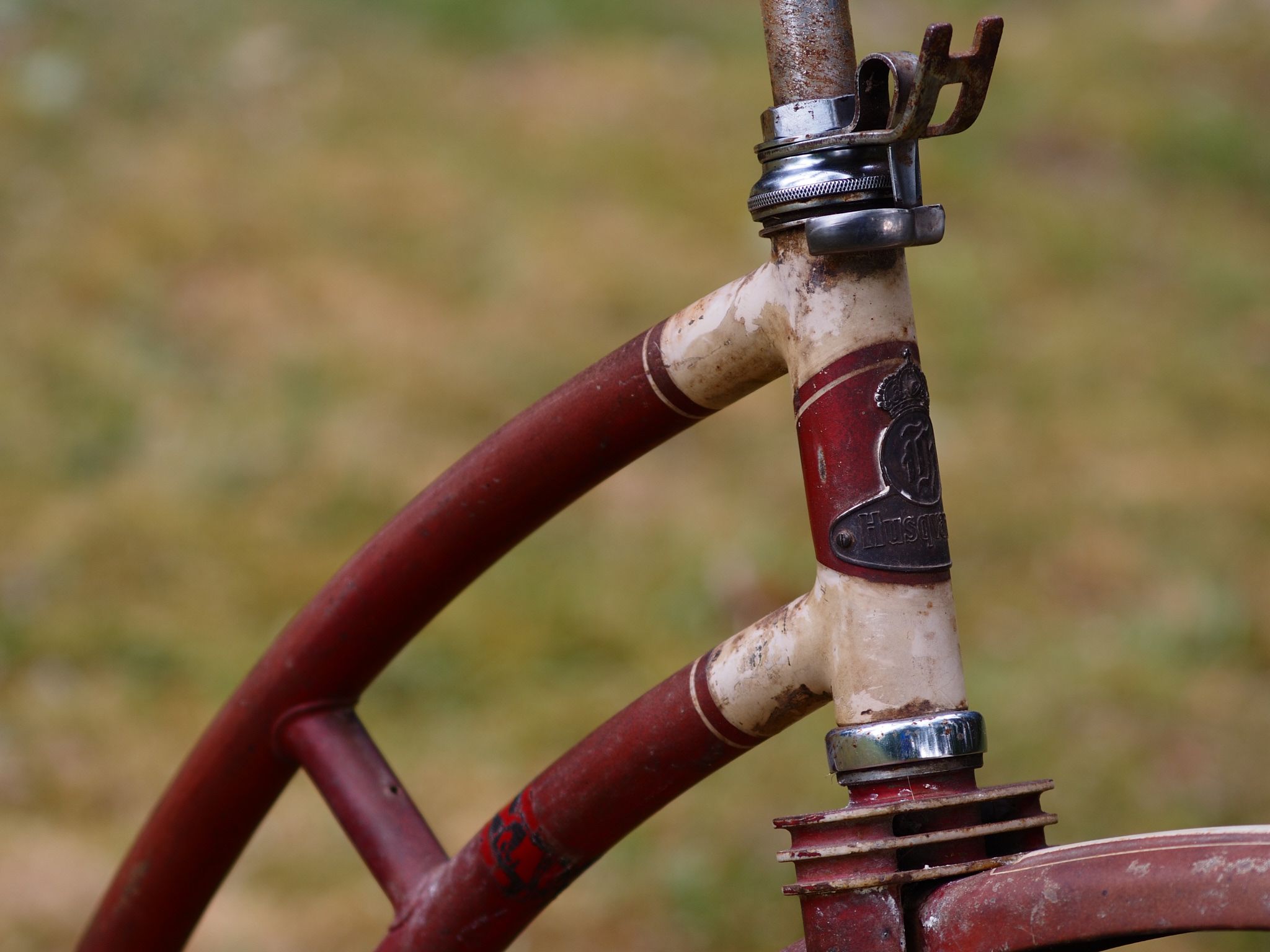

Edit: Fixade lite med en gammal damtralla på landet för ett par veckor sen, och den har en fiffig mojäng som håller framhjulet rakt vid parkering. Man vrider helt sonika styret max åt ena hållet så en plåtflärp hamnar på utsidan av en annan plåtflärp, och när man sen vrider styret så hjulet pekar framåt så är den förstnämnda flärpen låst i en liten fördjupning i den andra flärpen. Vrid styret vidare och den första flärpen hoppar innanför den andra och allt är olåst igen. Sjukt smidigt.

inte helt ointressant som idé till "användargränssnitt", att man vrider styret max för att låsa. men jag skulle vilja ha det rejält låst sen, inte så att det går att knycka upp med en styrrörelse.

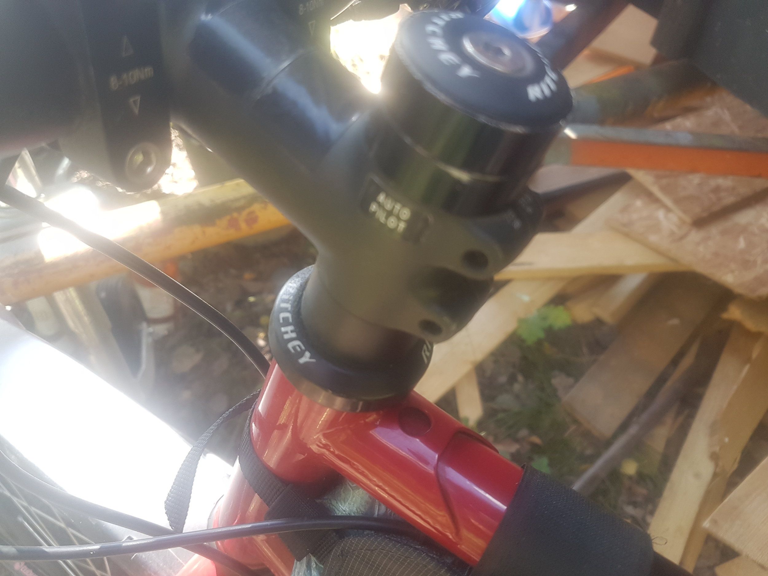

det är faktiskt så sjukt att min bridge club-ram har ett helt perfekt hål att använda för att imitera den där tout terrain-mackapären.
funderar på om jag kan dremla fram nåt sånt här, en fjädrad L-stång med en liten knopp som fastnar i topcapens insexhål när man vrider ur låset.
