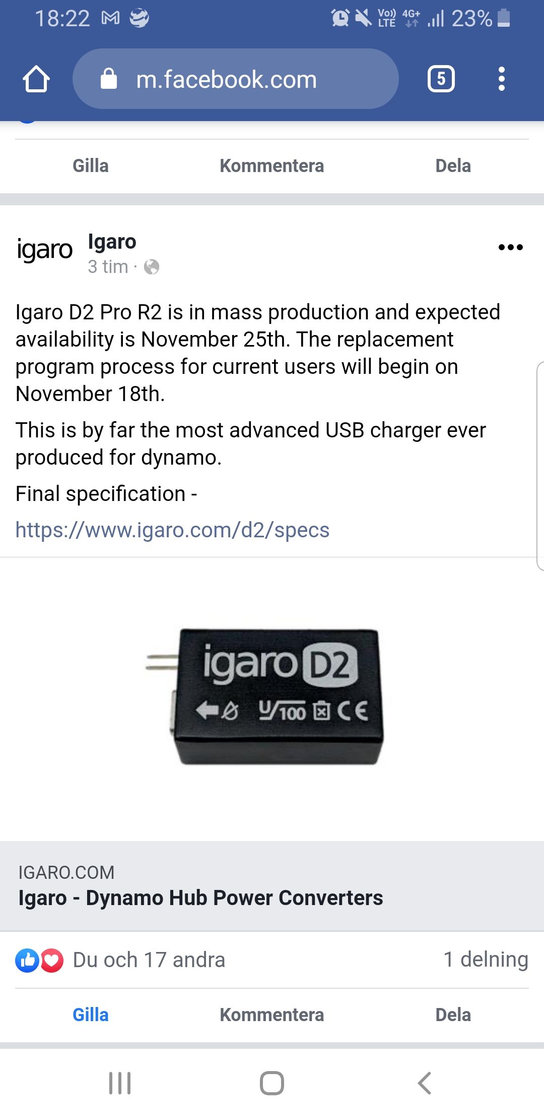

Uppdatering!
Fick svar från Igaro och utbytesprogrammet börjar i slutet på november. Så det ser ljusare ut till våren, hoppas.....

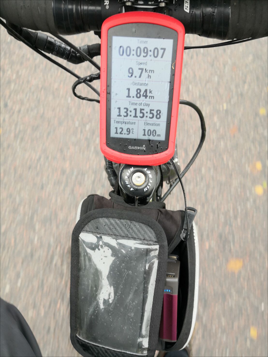

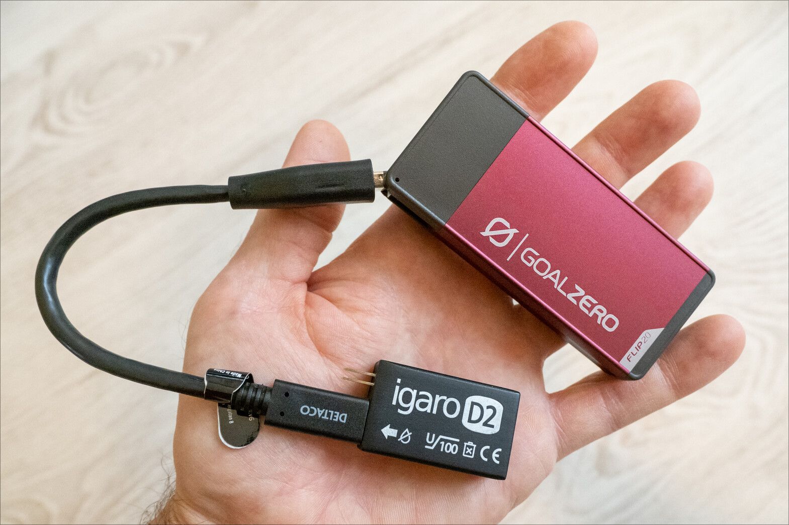

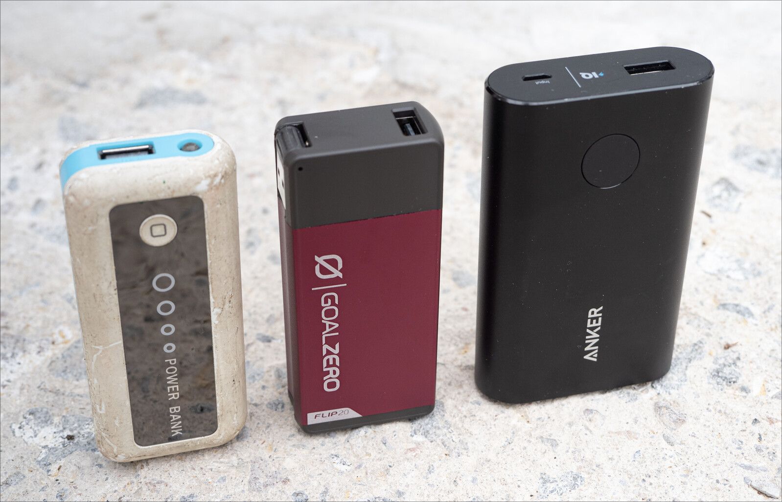

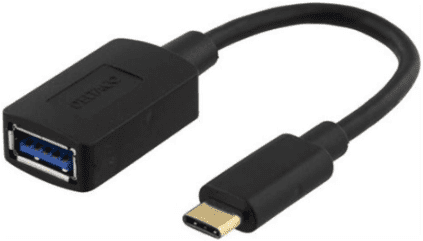

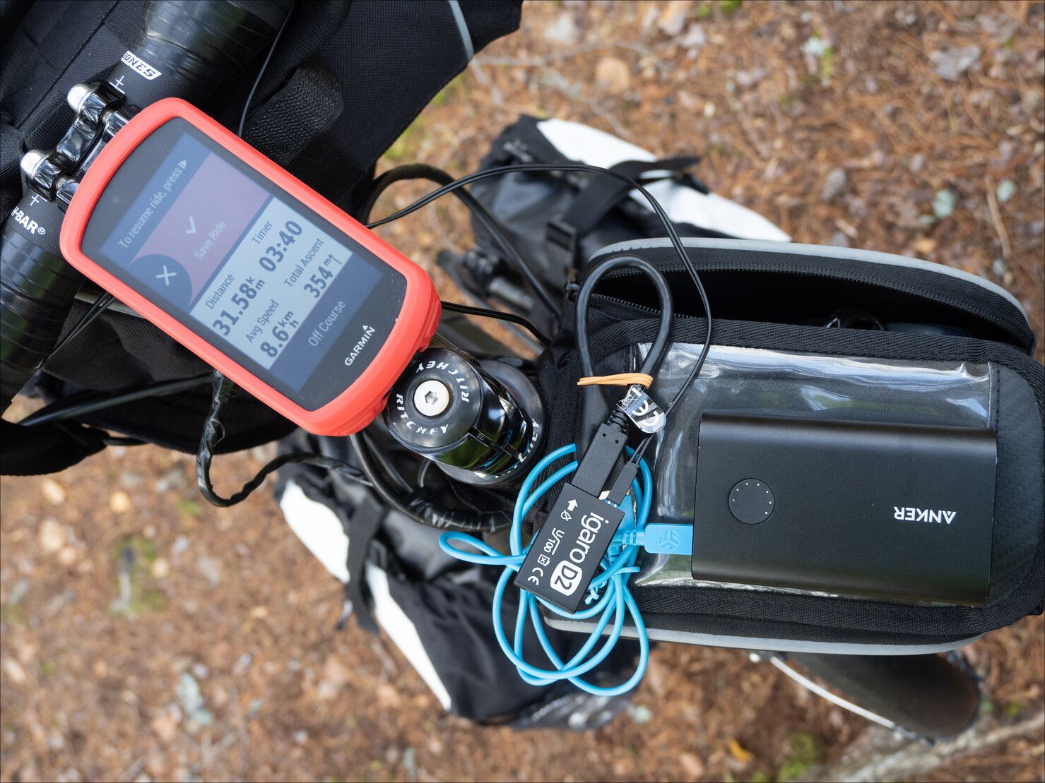

Fick nya powerbanken idag! Tog en kort testtur bara för att se så den laddade vid låga hastigheter som ju var den stora anledningen till att jag köpte denna.
Den har en udda finess, ladd-ingången är en vinklingsbar USB-A. Riktigt bra för mig, för då kan jag ansluta min USB-C-adapter rakt på bara. Den väger 137 gram för övrigt.
Sammanfattningsvis kan sägas att det fungerade ju hur bra som helst! Jag cyklar en längre sträcka i låg hastighet, den laddar på bra, Igaron lyser rött som ju den gör när den ger ut ström (=laddar). Testade att gå ner så lågt som 10 km/h, låg så en stund och det var inga problem det heller, se foto (blåa dioderna på powerbanken indikerar laddning). Lägre testade jag inte för det kändes inte aktuellt ändå.
Testade med mina andra två och det fungerade ju inte bra alls, de måste upp i närmare 20 km/h för att de ska ladda. De är lite kinkigare med deras interna laddkrets då helt enkelt, kräver mer ström för att laddningen ska dra igång.
(klicka för stor bild på jämförelse mellan mina andra powerbanks, en 5400mAh till från AliExpress och en Anker 10050mAh)
Testade inte pass-through charge, vet inte om jag kommer använda det heller. Brukar ju alltid ladda powerbanken och sedan laddar man upp grejjerna över natten i tältet. Eller nåt. Men det är ju bra att det går iaf. Då kan man ju ladda medans man cyklar också. Mer möjligheter är ju alltid bra.

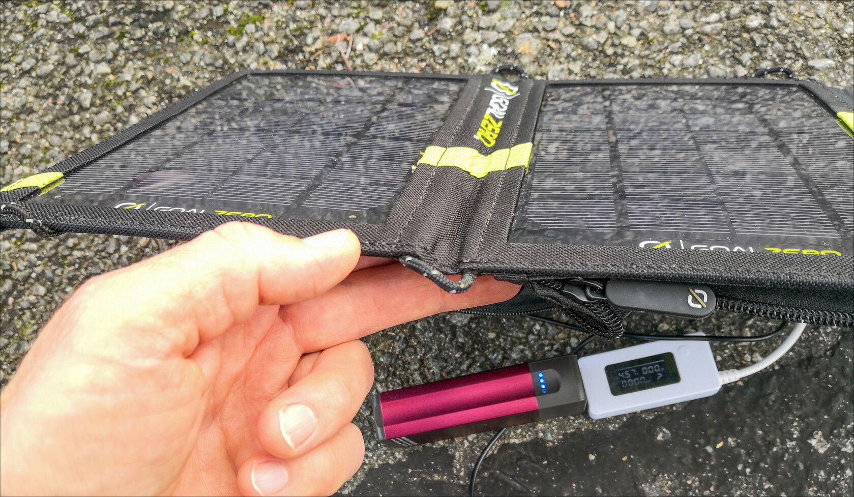

Ok, fint. Ja den är på 5400 mAh. Kanske skulle tagit en större. Men jag tänkte att det borde duga eftersom man laddar den varje dag ändå.
Kanske skulle tillägga att jag har en solcellspanel (också Goal Zero, Nomad 7). Som jag testade på en touring i svensk högsommar, sol varje dag. Men det fungera så otroligt dåligt! Det lär vara samma anledning, gav för lite ström. Det lär funka bättre att ladda denna powerbank.

Jag har en sådan här KCX-017 som ska vara rätt ok enligt Lygte. Testade med solcellerna och nya powerbanken. Det fungerar! Även fast det inte är så soligt just nu. Ger inget utslag på mätaren iofs men den laddar.
(ps, Flip 24 verkar ju vara samma som Flip 20 fast med nyare kraftfullare celler, 1Ah mer! bra köp)

nieves
Igaro D1/D2, tips, tricks och upplevelser.
Senaste inlägget från Igaro, datumet för retur-programmet finns ej exakt angivet på deras hemsida men här på Facebook.
Så 18:e november är det dags.
Går allt smärtfritt så kan man börja långresa i mars😀
