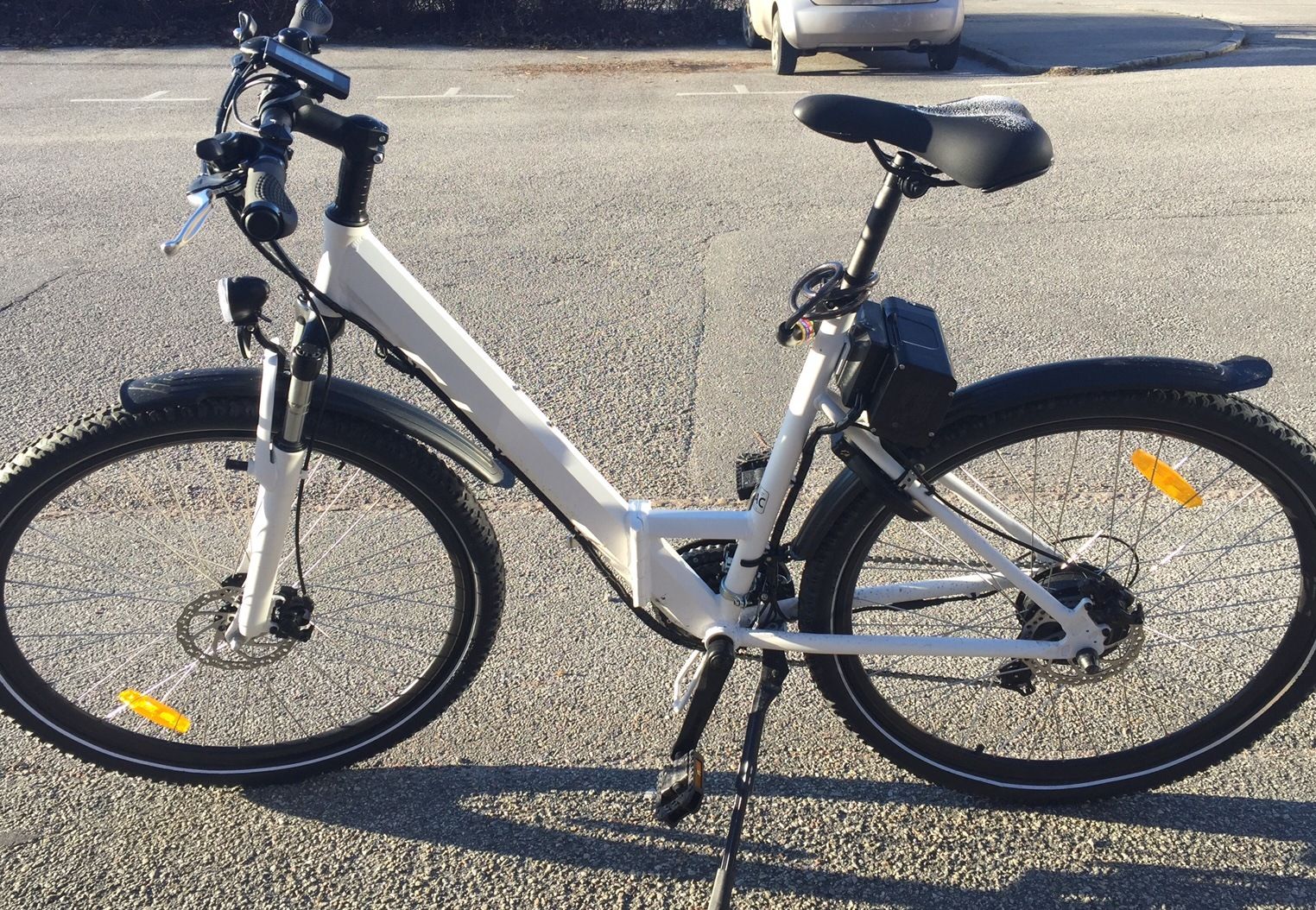

Folkvänlig 2.0 komponenter
Ram: En herr och en dam, vikbar. Okänd tillverkare

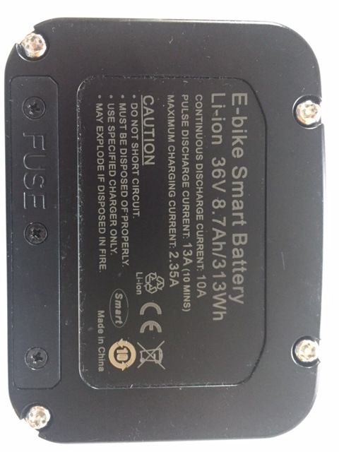

Batteri:E-bike Smart Battery 36V 8.7Ah ( påstods vara Panasonic, har jag för mig. men har ej kollat)
Räckvidd: beroende på effektuttag/ temp. mellan 20-70km?
Antal Laddcykler till 70% kapacitet: ???
Motor:Drift bak?Den är inte märkt. troligen max 250W, men vet inte.
Hjul: 29" omärkta
Däck: Cheng Shin 29X2.10 (52-622)
Växlar:21 Shimano Tourney, SiS reglage, "Kassett" / "frihjul" bak (Shimano MF-TX21 14-28 )
SkivBromsar: Tektro Aries, skivor Tektro 6F
Sadel:Selle Royal Free Way (med baklampa)
Framgaffel: Dämpad, ingen lockout:okänd tillverkare ( samma som ram?)

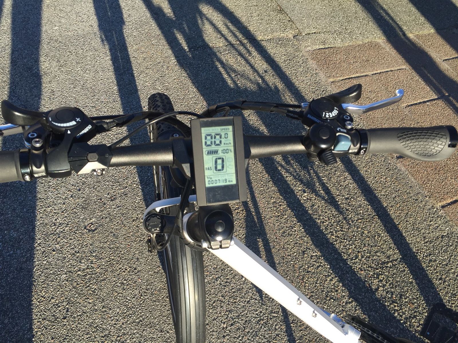

Dator: APT Intelligence. samma som länkad fast med 6 assistnivåer (https://www.aliexpress.com/store/pr...-with-9-level-assist/1953078_32500994375.html )
Pedaler: vikbara i plast
Är inte detta specifikationerna på den perfekta cykeln, så säg...

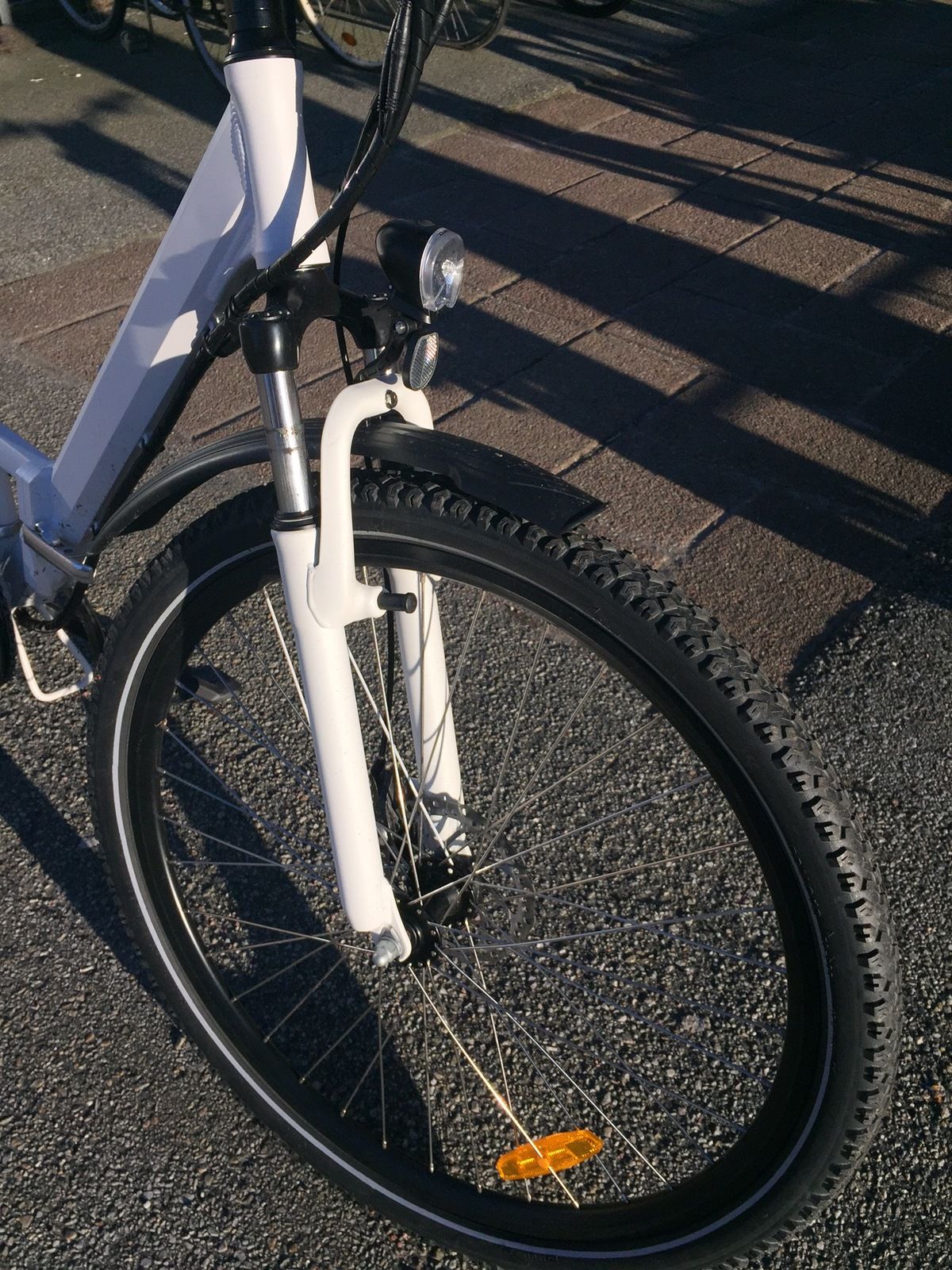

Redan på ritbordet är det kört då man från IKEA prioriterat vikbarhet samt valt fjädergaffel. Den kommer bli tung, vek och vinglig med det priset. För mig som cykelintresserad är det obegripliga prioriteringar, men kanske är det vad IKEA-kunden tror är bra. 36V är iaf bra, en del billiga elcyklar kom med 24V.

7: Lås gaffel med en svetsloppa, slangklämma, trolldeg eller annan liknande ghettometod

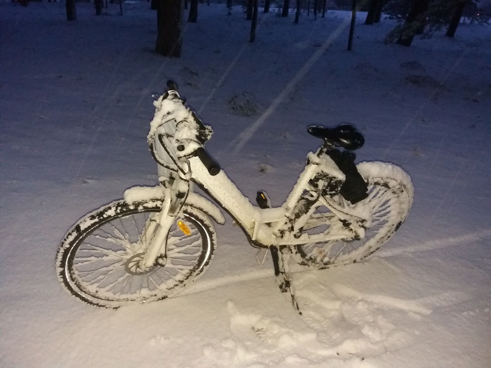

Efter ett par dagar med minusgrader så var det ganska mycket is undertill på cykeln. Vid en tur small det till och jag tänkte att jag kört på något. När jag sedan skulle söka Elfordonspremie på naturvårdsverket så fick jag vända cykeln för att hitta ramnumret på en dekal under tramporna. När jag tog bort isen så hittade jag några lösa magneter och så ramlade ett par bitar av magnetskivan bort. Det var återstående delar som inte ramlat på vägen när det small.

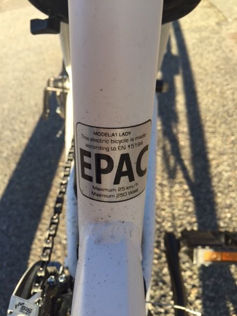

Det är EPAC vilket innebär en europeisk standard för säkerhet "pedal assist". Jag har konstaterat att samma skiva används av bland annat IKEA, Biltema och Crescent, troligen flera andra.

- efter en sådan tur ska man rensa snö från dreven för att inte spränga magnetsensorn till eldriften.

Jag har hjälpen inställd på 3 / ca 12 km/h (av 6) så elen hjälper bara till i uppförbackarna.

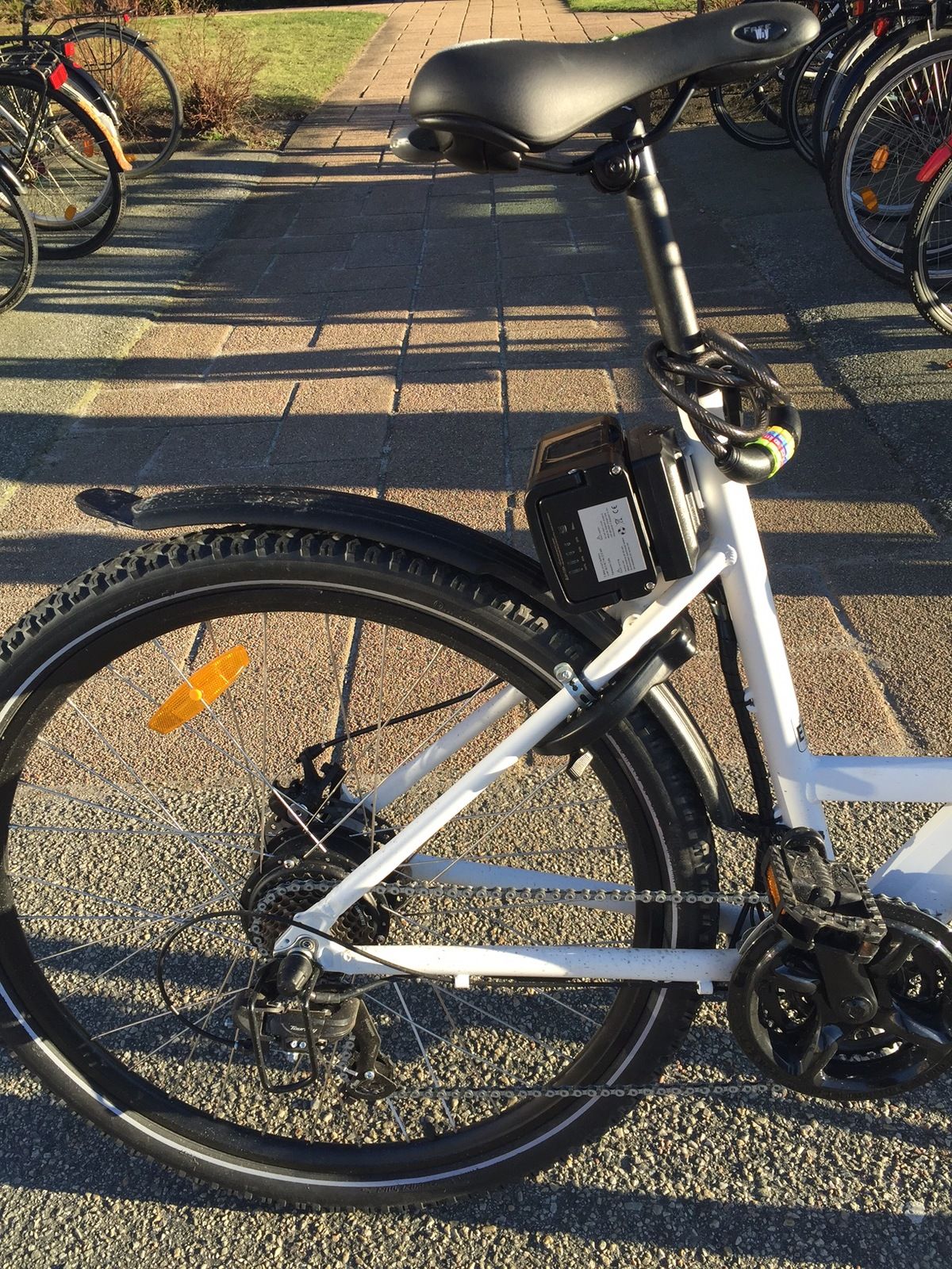

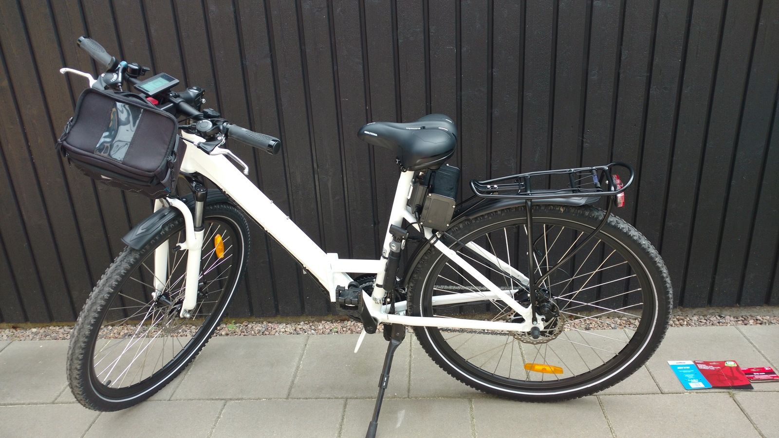

Bild på en Ikea Folkvänlig av 2017 - 2018 års modell med styrväska och pakethållare.
Ingående delar är:
Pakethållare XXL art nr 1096523
Biltema gummiklädd klammer 19 mm 61-964
Baklykta som passar för 80 mm fäste
Biltema styrväska med snäppfäste, bra för att exempelvis ta med batteriet.
Har fler bilder för tips vid monteringen.

Pakethållare beställd :-)
Tror kanske även att jag kan fästa upp min större bakskärm något bättre med en pakethållare.
Originalskärmen är helkass på lervägar när det är blött.
Hoppas att ny pedalarm kommer snart så att man kan ut och cykla igen.
IKEA lovade skicka förra veckan.
IKEA Folkvänlig Ver 2.0 2016
Nya pedalarmen på plats och paket från XXL hämtat på ICA :-)
Det får bli en tur till Biltema i morgon för att fixa klammer. - Snygg film!
Väldigt vad din cykel är ren och fin!
Får väl ta en tur med diskborsten på min också ..............

313 Wh med 250 w ger 1 timme och 15 minuter på ett ungefär.
Sträckan man kommer om man håller full fart blir då ca 31 km.

Hej har sökt efter trim m.m till denna cykeln...
visade helt enkelt sig att man går in i menyn
starta som vanligt ha den i on läge ... dubbel tappa på powerknappen på styret.
bläddra i menyn med power knappen till du ser PSd =password 1919 med hjälp av +- knappar så anger du koden bekräfta med power knappen när du angivit det så hoppar du direkt till SPL default 25kmh... justera till önskat värde max 41kmh. bekräfta med powerknappen. Hittar du PAS så kan du justera hur många levels du kan trycka 1-6 är från fabrik. (UbE) 0-9 finns att välja.m.m
länk till manual för det hela
www.aptdevelop.com/Public/Upload/57689dbfa8e43.pdf
