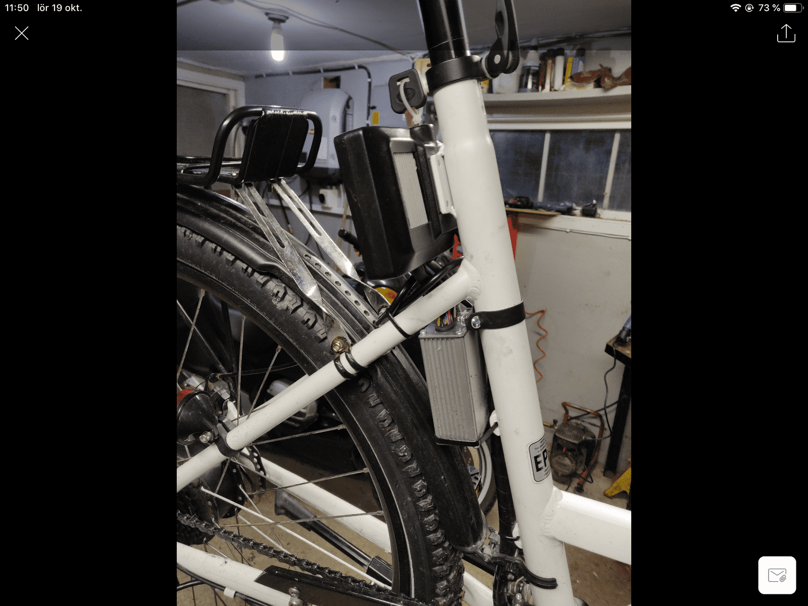

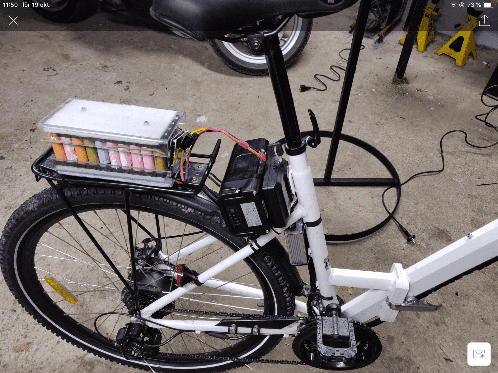

Jag gillar verkligen min Folkvänlig, så när kontrollern pajade efter 300mil och ingen fanns att köpa så löste jag det på mitt eget sätt.
Ikea erbjöd sej att köpa tillbaka cykeln, men jag skulle få lägga minst 10000:- emellan för en annan elcykel. Plus att jag inte hittade någon vikbar (vilket är ett krav för att få ta med den på SJ. Jag cyklar mycket och långt och alltid i nya miljöer så att ta den på tåg är helt nödvändigt). Dessutom har jag köpt en förhöjning till styrstången och byggt ett stort extra batteri av 18650-celler med snabbkoppling till ikea-batteriet. Plus pakethållare, kedjeskydd mm. Plus att jag verkligen gillar körställningen och de grova däcken vilket gör att man åker bekvämt på grusväg om man släpper ut lite luft.
Jag erbjöd då ikea att jag behåller den trasiga cykeln mot ersättning. De erbjöd 1000:-, vilket jag tyckte var lågt men jag godtog det och köpte en kontroller med display från kina
https://www.elecycles.com/kt-contro...er-electric-bike-controller-with-display.html
Den funkar fint, och jag gömde kopplingshärvan i den gamla kontrollerns ”hus”. Det blev ganska prydligt. Jag behåller batterihållaren.
Cykeln har ändrat karaktär till att nu gå med konstant effekt istället för konstant fart. Högre effekt för varje valt steg (1-5). Jag vet inte om det är bättre eller sämre men det är skönt att den nu slutar driva direkt när man slutar trampa. Elmotorn griper in mjukare nu, vilket är en fördel för det mesta men en nackdel när jag ska smita in i en lucka mellan bilarna när det blir fritt i en korsning. Dessutom är hastighetsbegränsningen på 25 km/h borta, men jag kör sällan fortare för då tar batteriet slut fort. Men det är bra om man ska cykla ifrån någon arg hund........
Jag mekade även sönder den gamla kontrollern för att eventuellt kunna byta transistorerna i den. Men när jag fått bort gjutmassan i den så såg jag att det var ytmonterade trissor som var väldigt små och utan riktig kylfläns, så jag förstår att de gick sönder. Inget att reparera eller bygga vidare på.

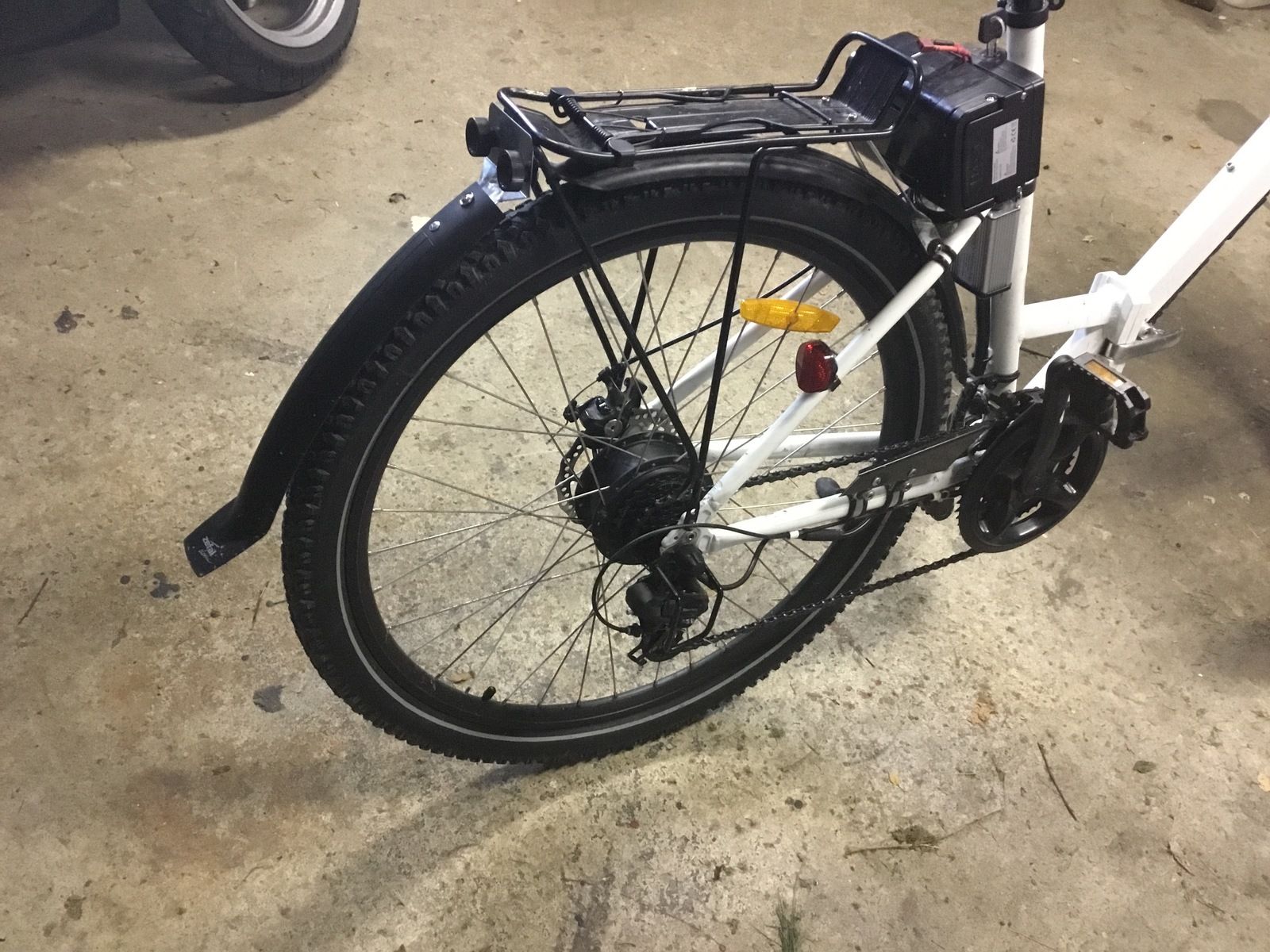

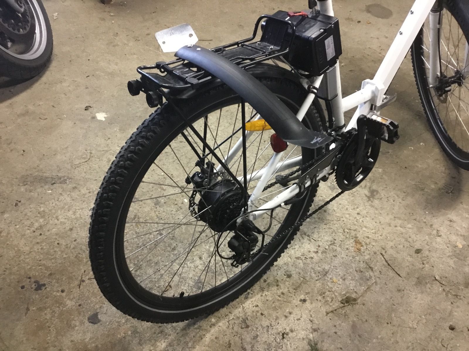

Jag har tillverkat en förlängning till bakskärmen. Cykeln ser lite flimsig ut med längre bakskärm, så jag gjorde den lätt avtagbar. Den skruvas mot pakethållaren med muttrar som har en ”handratt”, så att man kan skruva dit den om det börjar regna på turen.
Det är en bmx-skärm som jag kapat, och sedan yxat till en plåtbit som fäste mot pakethållaren.

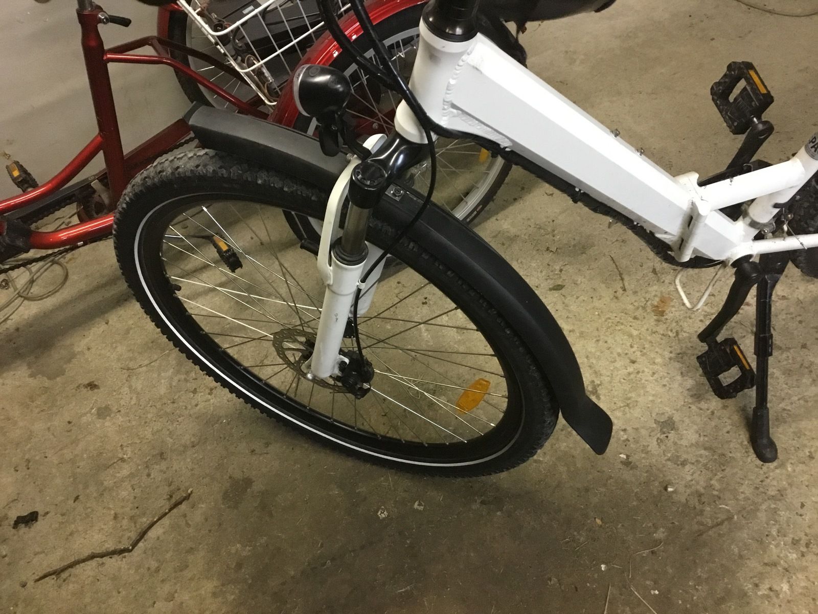

Jag har även bytt framskärmen mot en längre.
Båda inköpta i återbruksbutiken för 20:-/st.
