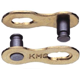

Kör med en "Missing link" ist f nit. Oslagbart när kedjan behöver tas av för rengöring mm. Har aldrig hört talas om att HG-93 har rotationsriktning/in-utsida. Har förbrukat många sådana och aldrig märkt av att den skulle ha det.

Nu blir jag lite osäker men som jag minns det så stod det i anvisningen att det var viktigt att man satte kedjan på rätt håll vilket jag tolkade som att det var en rotationsriktning på den. För övrigt så använder jag kedjelås så det är inte därför jag undrar. Utan för att jag inte ska sätta den fel när den ska monteras på igen om några månader.
När kedjan är ny så är det lätt att se på bilderna eftersom den är olika i ändarna, men sen jag satte dit kedjelås så är kedjan likadan i båda ändarna.
Kanske var riktningen bara viktig för sprintens skull... Vilket iofs gör det lika viktigt nu eftersom den trots allt sitter där nånstans i kedjan.
/Freddo
