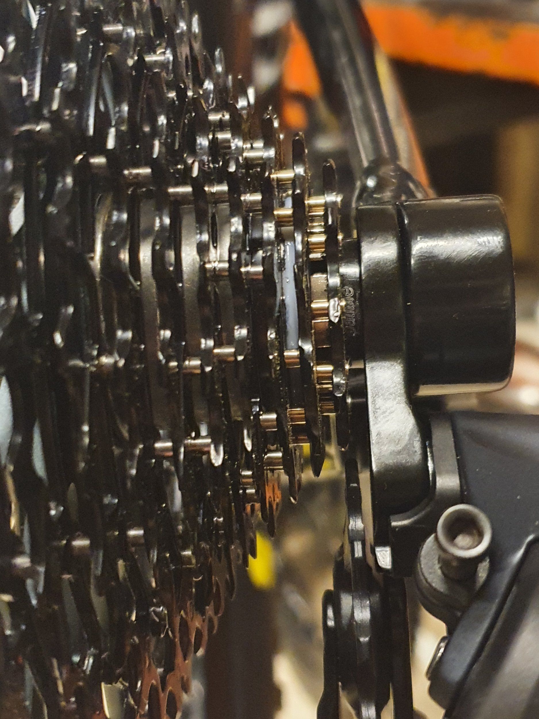

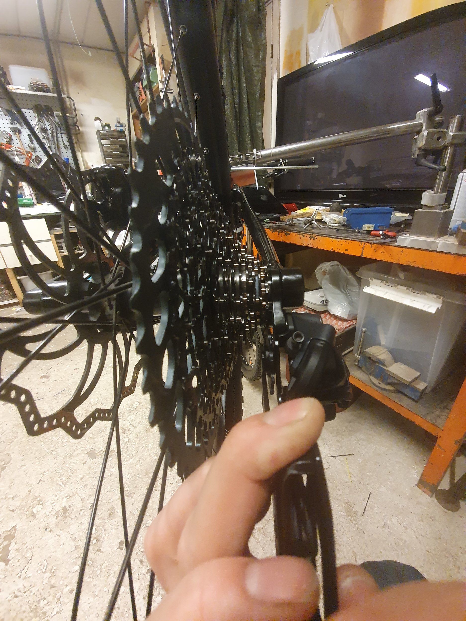

Kikade nu ikväll och såg att om jag bara håller ner cagen så går hela längre ut.
Och hade då mer justermån.
Så jag antar att när man hänger dit kedjan så drar den ner cagen och man kan då få ut bakväxlen till rätt läge.
Bifogar bilder på ett inre och yttre foto när jag håller cagen lite neråt.

Kvälls uppdate. Justerade in nedre läget genom att hålla ner cagen lite sedan dit med wire.
Sedan låsa cagen och växla upp och justera övre stoppläge. Efter lite justerade fram o tillbaka med wire slacket lyckades jag få in alla yttre lägen.
Jäkligt känslig med nedre drevet.
Dit med kedjan och provväxlade och in justering av wire spänning uppe vid reglaget så växlade på rätt bra. Fin lir imorn och kom på att jag ska ställa b skruven med och förhoppnings vis förbättrar det det lilla problemet jag hsr när jag växlar vid de största dreven.
Så summa summarum håll ner cagen lite så får man linjerna att stämma! Märkligt att ingen video jag kikat på nämner det.
