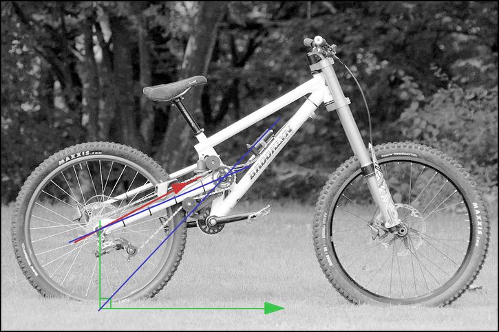

Intense 6.6 vs SC Nomad vs Giant Reign X
Hade hoppats någon annan kunde förklara det bättre, jag kan verkligen inte förklara dom här teoretiska fysik grejerna...
Anledningen till att BMW TMX/Racelink och G-Boxx'arna inte är lika svampiga som Cove'n är att divkedjans vinkel mot svingarmen är väldigt liten, och hjulets drivkraft har annan, större vinkel. ju högre "mainpivot" ju mera "anti squat".
Försök till förklaring:
213_13071.jpg ht=483
Det hela är ju väldigt enkelt, om man bara kan det där språket...
Hoppas någon vänlig akademiker kan översätta så ni förstår :)
Jag baserar detta på mina erfarenheter av ägande av både Race link och bb7'a.
