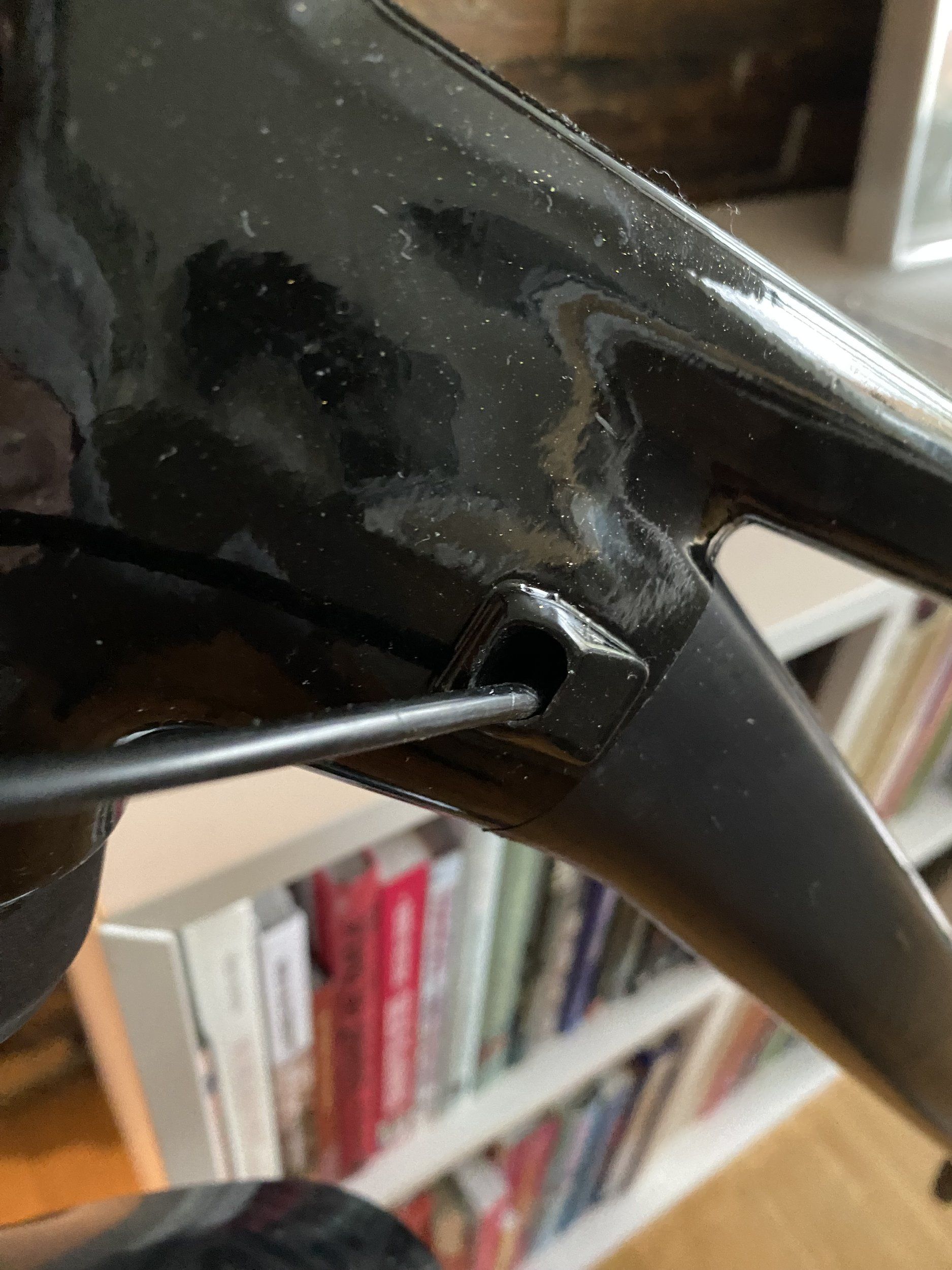

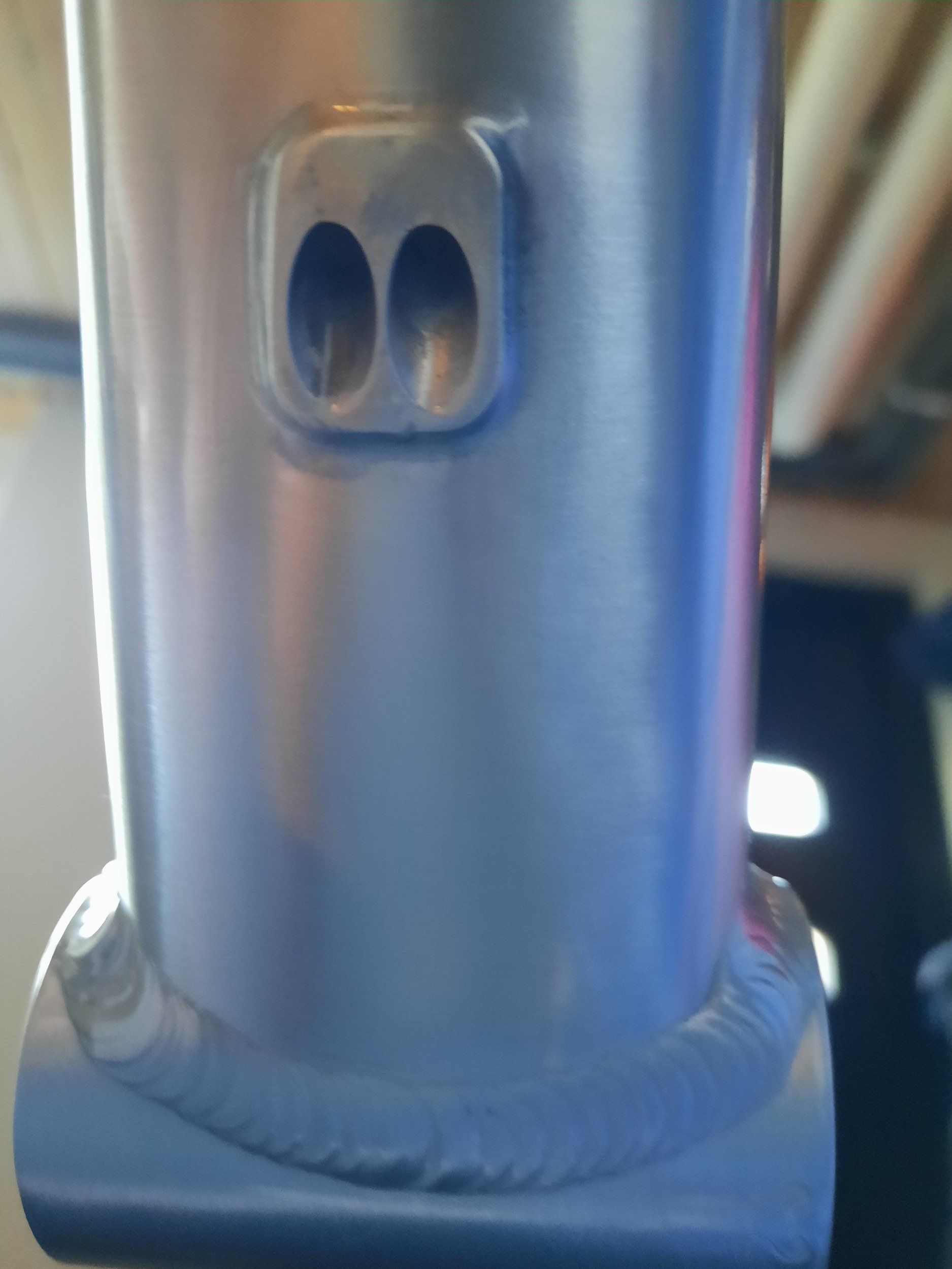

La lite för mkt tid på att få till den interna dragningen av ny bromsslang i helgen, har för första gången börjat överväga att låta en cykelmekaniker göra ett jobb åt mig.
Undrar hur Norco själva gör monteringen, säkert lekande lätt. Funderar på att skaffa ett sånt där nifty magnetkit men är inte helt övertygad om att ens det kommer att funka, det är jäkligt tight. Och banjokoppling vid oket…åhhh.
Sorry för frustrationen, är det nån som fått till en liknande dragning med t ex jagwires magnet? Eller är det vettigare med park tool som går att hitta till ok pris.
Intern dragning - djävulens påfund!
Visa bilaga 621633

Mm, jag tog bort gaffeln men det var nästan noll sikt därigenom, bara två små mindre hål. Pannlampa verkar funkis ja.

Håller helt med. Hade det funnits en avtagbar port och inte en fast liten illvillig öppning så hade det blivit klart nästan direkt efter lite fiskande.

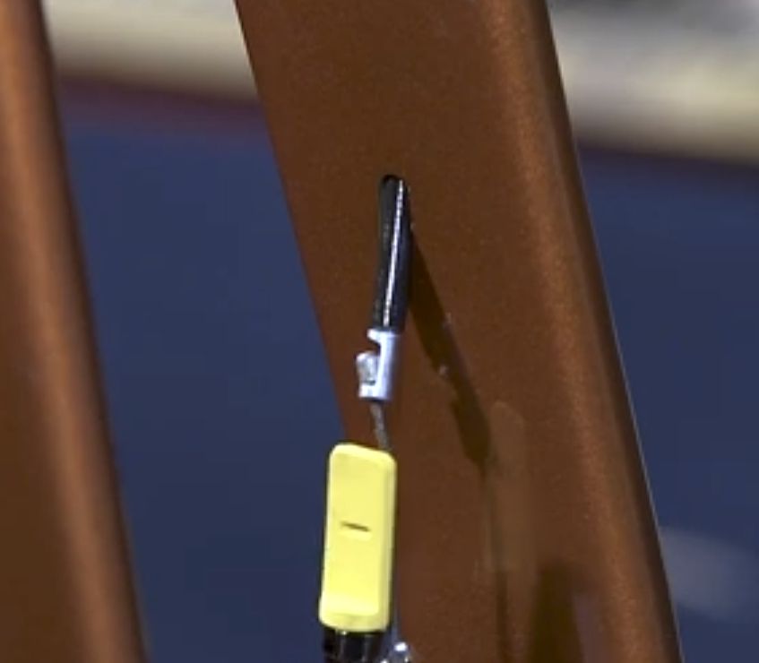

Monterade campagnolo ekar nyss .. där satt det pluggar i ändorna på bromsslangarna som en växelvajerplupp passade i . Va bra och borde finnas att köpa sådana pluggar kan jag tycka . Bild från youtube.
