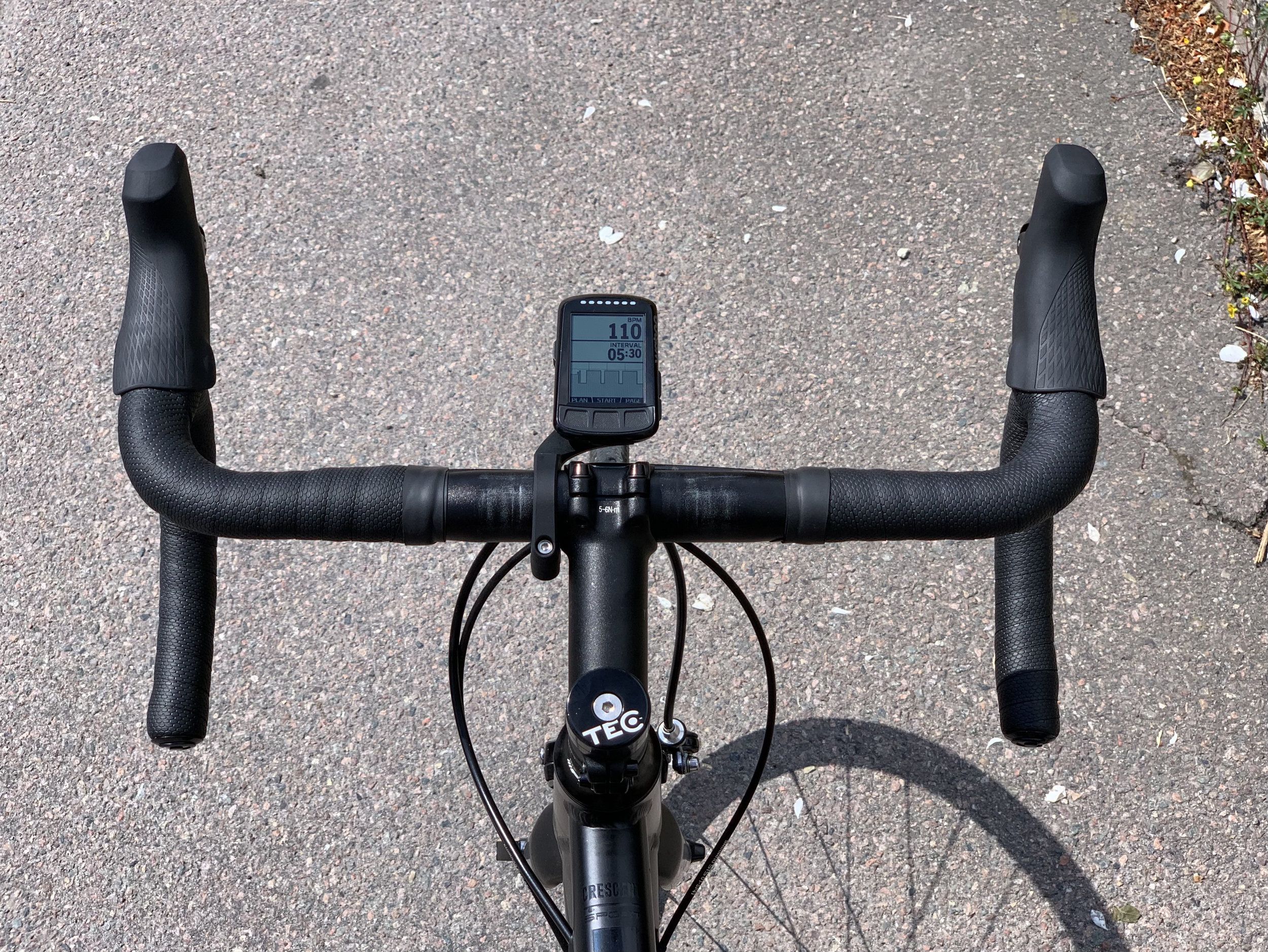

Frågar mest av nyfikenhet men har inte så bra koll. Är det möjligt att dra alla kablar internt i styret på sin cykel? Just nu går kablarna internt till mina växlar och bakbroms genom ramen, men det är fortfarande kablar framme på styret. Undrar om det går att få ett mer "rent" styre genom att på något vis dra kablarna genom styrstammen eller liknande. Har en racer med shimano 105 komponenter om det spelar roll!
Såhär ser mitt styre ut idag.

Hej

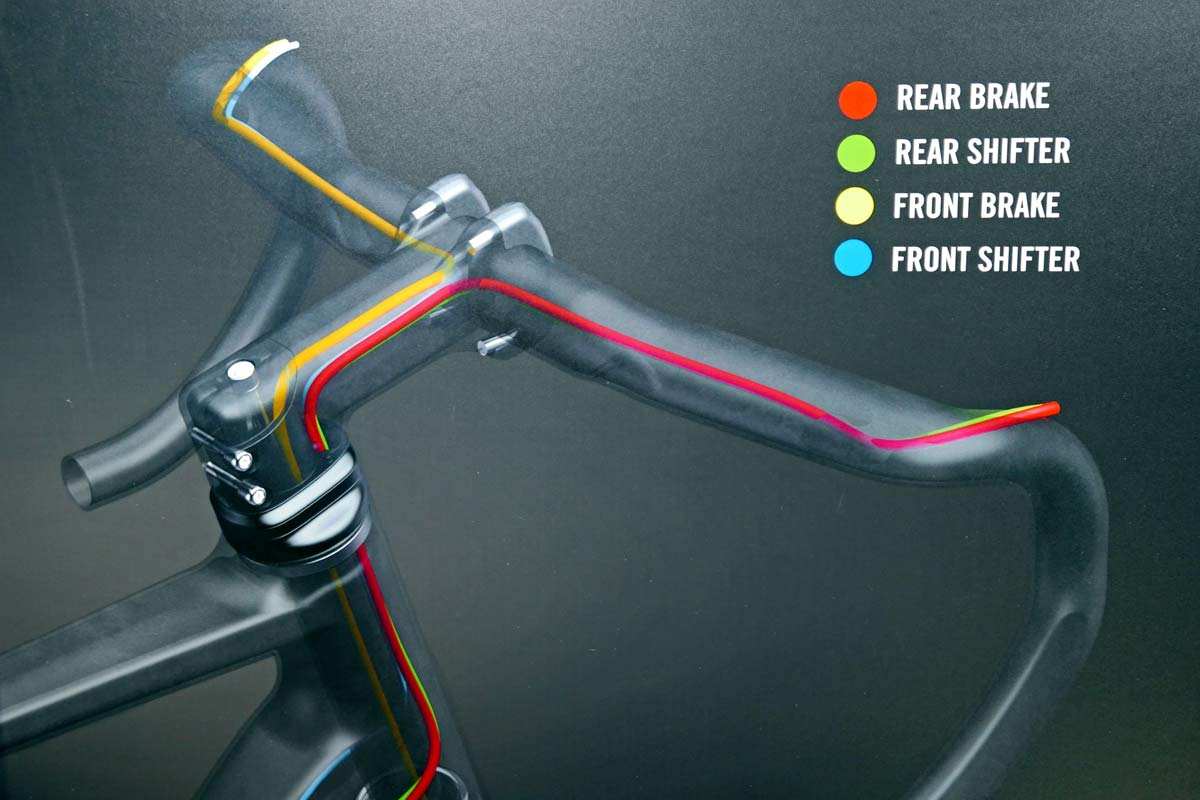

har hittat en del snusk om det hela:
Såg ju väldigt trevligt ut, men bygger på att man har ram och styrstam som går med på att man drar kablarna internt?... och även diskbromsar ser det ut som.

Tror det funkar bäst med hydrauliska bromsar och elväxlar. Med vajrar blir det för snäva böjar för att broms och växling skall funka bra.
Dessutom kommer du hellre slänga cykeln på tippen och köpa ny när det är dags för service med nya höljen vajrar. ?

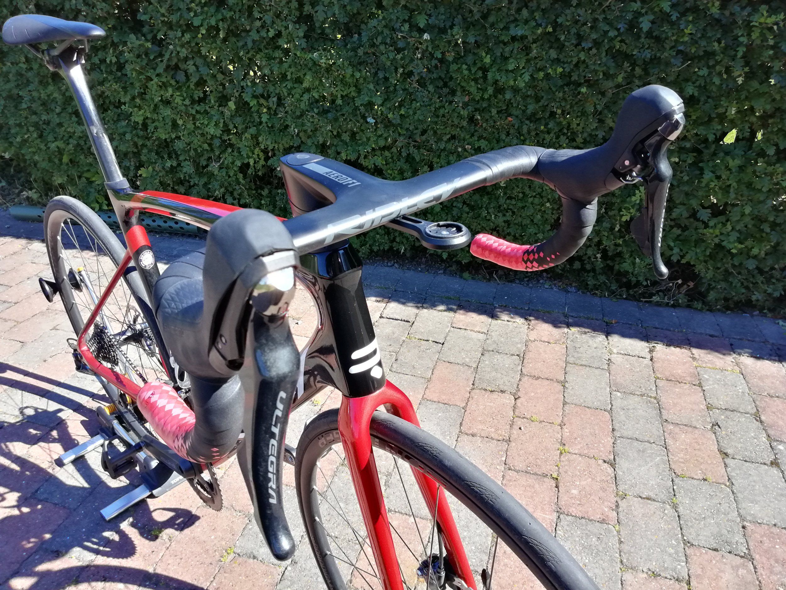

Jag är ganska efterbliven när det gäller att köpa ny cykelteknik, men jag "lyckades" nyligen köpa en ny hoj där både växelvajrar (japp, inte trådlöst utan helt mekaniskt) och bromsslangar försvinner in i ramen ngn stans vid det övre styrlagret.
Har märkt lite konstiga egenskaper ibland när jag svänger, och trodde först att jag bara var ovan vid geometrin men börjar nu bli alltmer övertygad om att det är vajrar och slangar som "spjärnar emot" lite. Är dett ngt som känns bekant och vilka åtgärder rekommenderas?
Intern kabeldragning i styret
Har släppt styrlindan ett par cm på båda sidor av den raka delen för att vinna lite slack mellan stället där kablaget kommer ut från styrlindan fram till hålet där de försvinner in i ramen. Tror det hjälpte lite.
