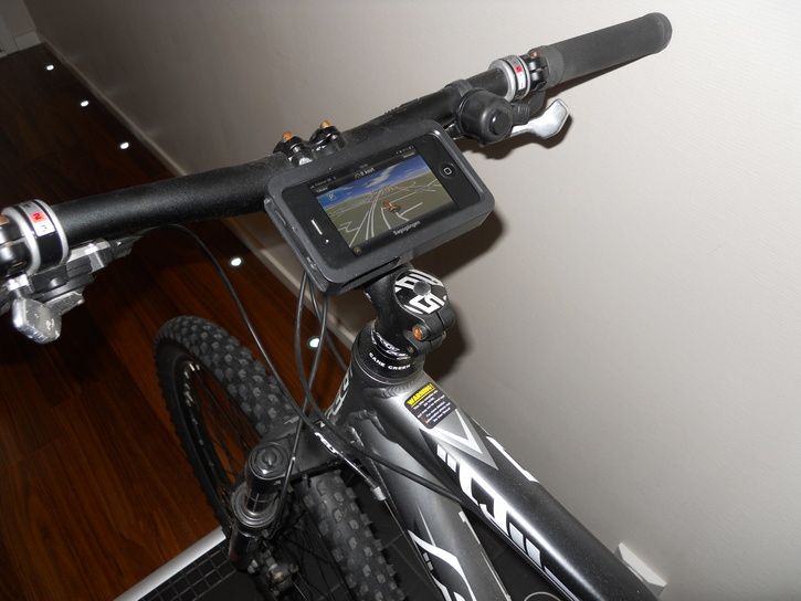

Har letat efter en vettig iphone hållare till cykeln ett tag utan att hitta något vettigt. Dom flesta som finns på marknaden är i plast, och plast är inget för mig. Jag ville ha en gedigen hållare i aluminium eller liknande, som tål lite påfrestningar och som kan skydda telefonen ifall man ramlar.

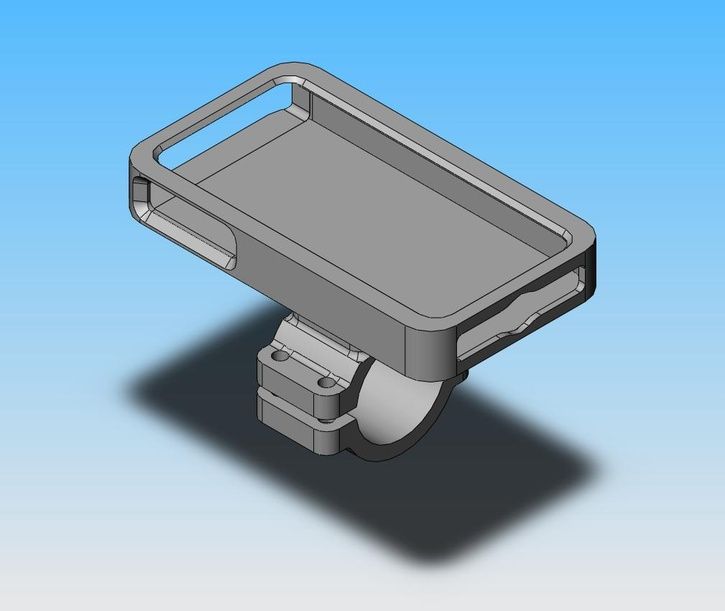

Efter ett tags sökande så la jag ner det och bestämde mig istället för att bygga en egen. Då jag arbetar med CNC maskiner, alltså styrda fräsar så var det inga större problem.
Började med att rita upp en prototyp för att sedan tillverka den.

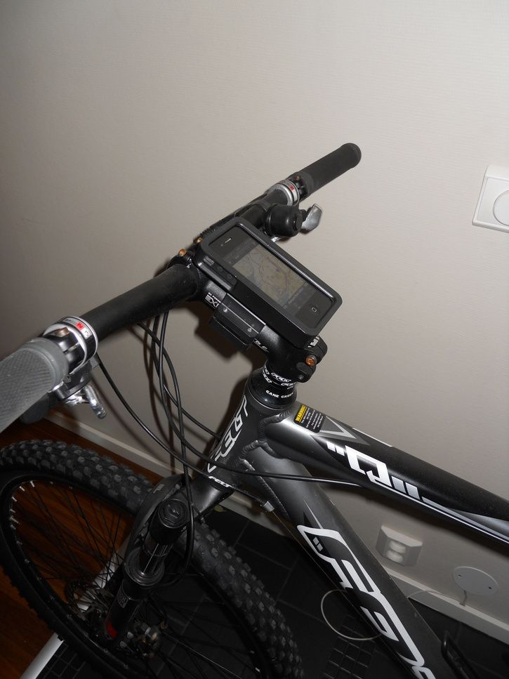

Resultatet blev faktiskt ganska bra, även fast det är prototyp nummer ett och det alltid finns saker man kan göra bättre. Ett robust skydd med möjlighet till quick-turn, dvs en fjäderbelastad axel för att enkelt kunna vrida telefonen i 360grader i 90graders intervaller.
Prototypen har jag kört i aluminium och endast sprayat svart med klarlack ovanpå. För bättre ytfinish bör man anodisera den ist.
Faktum är att det finns ganska många bra appar till Iphone för cykling, där man kan lägga in kartor och sträckor man vill cykla. Och sedan kunna se vart man befinner sig, hur långt det är kvar, vart man ska osv osv... GPS funktionen drar ju en del batteri men håller ändå hyffsat bra för dom flesta sammanhang. Och med funktioner som automatisk uppdatering i tex Facebook var man befinner sig och tider osv kan man i tävlings sammanhang på ett enkelt och mycket bra sätt uppdatera alla sina vänner hur det går.
Sen har man ju tillgång till musik (spotify) och telefonen på ett enkelt sätt.
DOCK är den ju inte väderbeständig, den skyddar alltså inte din telefon i blött väder.
