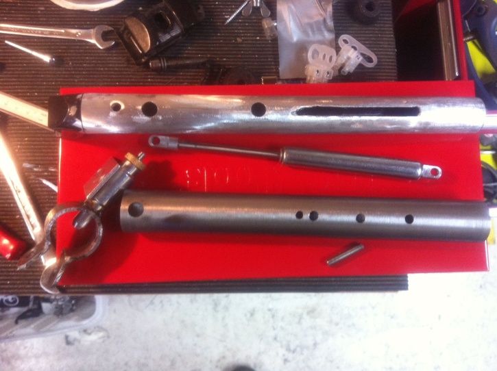

Jag håller på att bygga en ställbar sadelstolpe....
  • Trådstartare Trådstartare HE
HE
...tänkte att någon ville se :)
Lägger upp en bild på de olika ingredienserna. Kommer ett annat fäste för vajerspännaren men var så ivrig att se om det funkade ikväll. Den yttre mekanismen är ju liiiite större än köpestolpen men det funkade fin fint ändå :) Ska bara finjustera och måla lite sen borde det funka i skogen.
Har lagt upp en liten film på youtube också.
Mvh
/HE
Ser ut att funka precis som Gravity Droppern, fast de har produktutvecklat lite mera :-)
Klurigt!

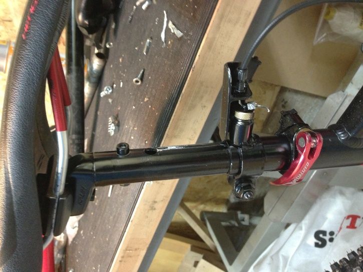

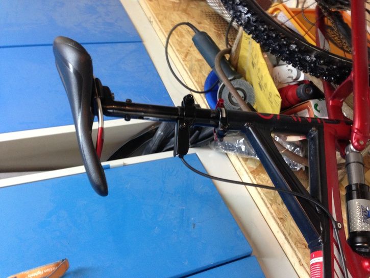

Sådärja, då ser jag den som färdig. Jag skaffade ett nytt boxlås och kortade av slaglängden på både kolven och cylindern. Bygger inte lika mycket längre. Nu är det bara ut och se om det funkar i skarpt läge.... Vi ses! :)
Ps Men va katten, bilderna ska ju inte ligga ner :/ Ni som har laptops får vrida på dem, vi andra får vrida huvet...Ds
