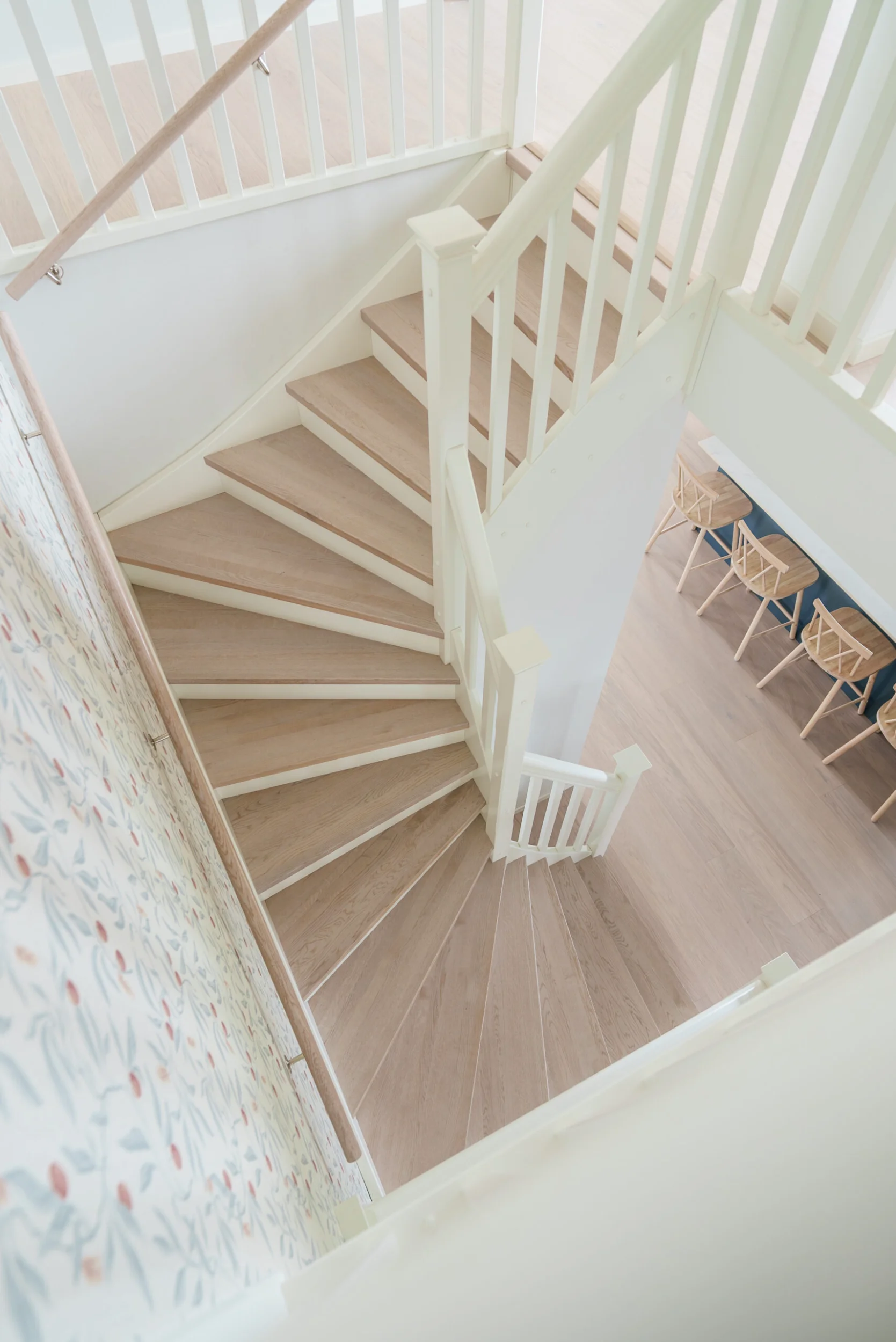

Jag har tagit på mig den enkla uppgiften att byta en taklampa. Att dra ut en kontakt och sätta i en annan klarar jag av, problemet är att lampan hänger i taket över ett trapphus med en svängd trappa. Jag måste alltså hitta ett sätt att nå taket.
Har letat efter trappstegar, vilket är extra svårt eftersom trappan är svängd. En trappstege behöver alltså stå på minst tre olika nivåer med ganska stor höjdskillnad. En trappstege som eventuellt klarar detta verkar ligga runt 10k, det blir ett dyrt lampbyte. Någon som har något tips på stege som funkar i trappa till ett rimligt pris?
Alternativet är ju att specialbygga en platta att lägga över trapphuset. Det finns en stabil "hylla" som vilar på husets grund i bortre änden av trapphuset. Jag skulle alltså kunna bygga en plattform som får ca 1,8 m "brospann". Hur rejäl skiva/balkar behöver man ha för att våga belasta mitten av ett sådant bygge med 80-90 kg?
Tredje alternativet är så klart att anlita en elektriker som har en trappstege, men det känns lite onödigt att anlita elektriker för att byta en lampa som sitter med stickpropp... men eventuellt kan det ju bli billigare än alternativen ovan.

Edit: har inte bild nu, skall leta efter något som liknar. Men tänk u-trappa där två av 15 trappsteg är raka, resten har någon form av svängning. Det räcker alltså inte med en stege som kan stå på två olika nivåer.

Tänk så här (bild "lånad").
I den vägg som är neråt vänster på denna bild finns då en " hylla" som tål att belastas med många gånger min vikt om det behövs. Den är dock ganska smal.

Varianten med livsfarligt lutande stege finns, men skulle troligen orsaka märken i den nymålade väggen som är ännu svårare att åtgärda sedan... (Målad av folk med riktig utrustning för en bit över 10k...)
Ok, vi har också renoverat med proffs men är uppväxt med andra metoder. Bökigt nu när saker börjar gå sönder och jag inte var med och monterade.

Ser i bilden att privat är det bara att klättra ut. facket ser dig inte
två ändar? Du vill ha en dubbel stege vid rött
Gratis är en enkel stege från blått streck. Inga problem. Pengar att tjena.
Visa bilaga 804587
Precis. En dubbelstege vid rött rep blått är ju det bästa (och dyraste). Men den måste ju vara lång, för från rött streck till taket är det... högt.
Ja, eller rättare sagt från ett steg ner till väggen. Den stegen kan inte röra sig någonstans, så det blir stabilt. Och den höga vinkeln gör ju att hållbarheten i stegen testas... Sedan måste jag sträcka mig rejält åt sidan från stegen. Antingen funkar det eller inte. Och "inte" kan ju ge några veckor delvis betald ledighet från jobbet.

Jag har exakt en sån trappa. Väggar och tak behövde målas. Jag löste åtkomsten med några rejäla reglar och kraftiga skruvar. Annars går det säkert att hyra grejer på Ramirent eller nåt.

Googlade "bygga ställning svängd trappa" och landade på den här som kanske kan vara lite inspiration om du går på bygga plattform-spåret (lite beroende på hur det ser ut förstås)
