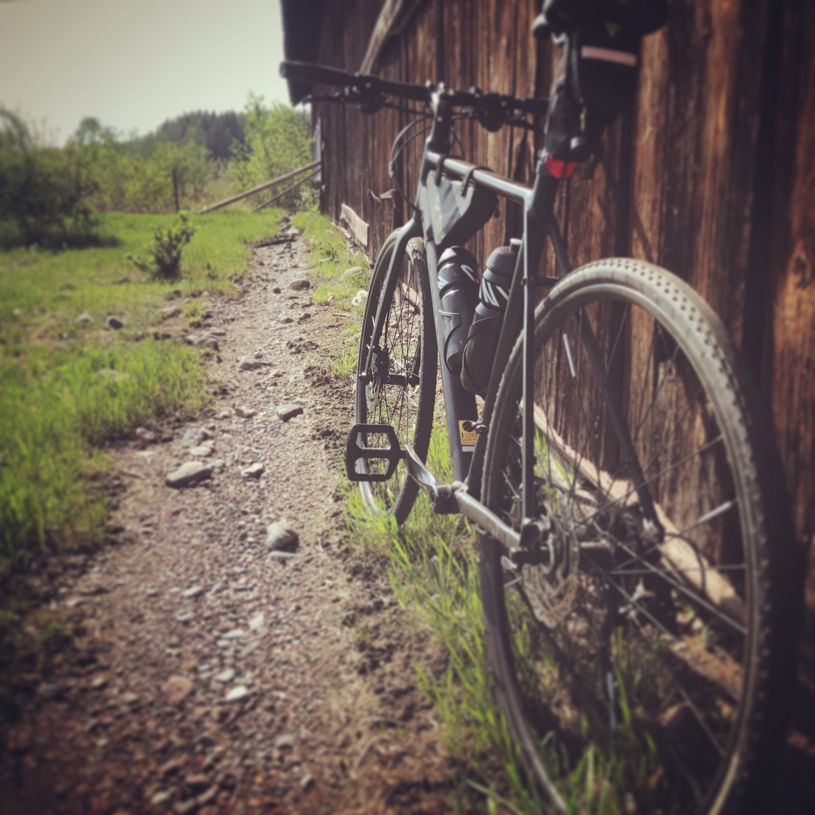

Äntligen en sväng ut på cykeln! Riktigt gött väder, nästan så jag redan vill börja gnälla lite. ;) Men jag väntar nog en stund, för jag tror chansen är nog rätt stor att det kommer bli väldigt mycket varmare snart. ;D

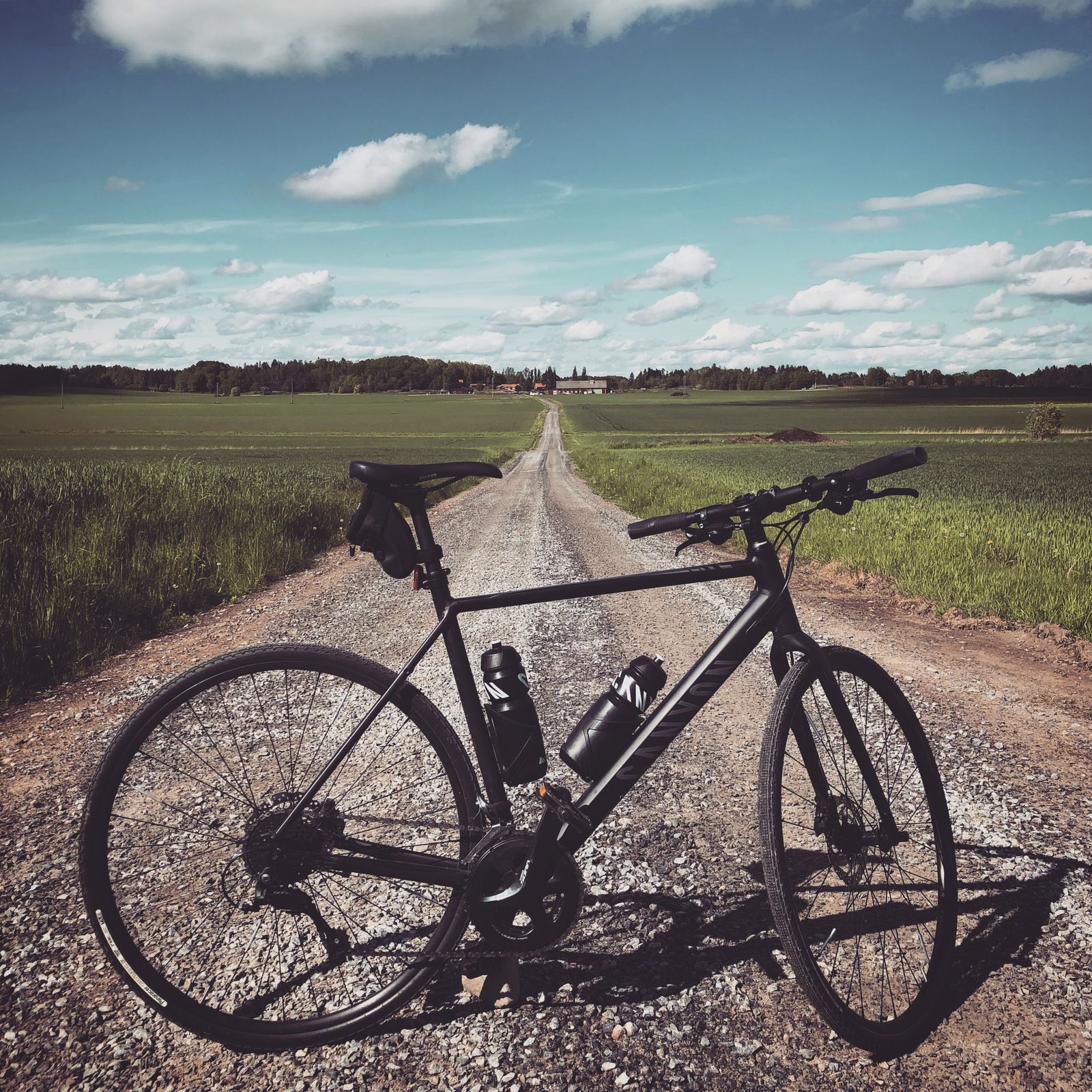

Den obligatoriska cykelbilden!

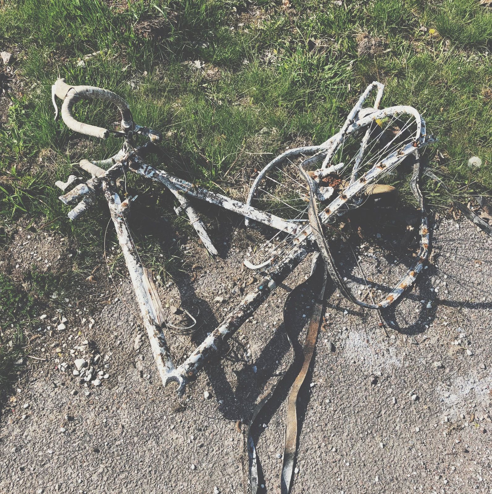

Någon som vill ha ett renoveringsobjekt? Finns att hämta vid Himmelstalundshallarna på vattensidan!
