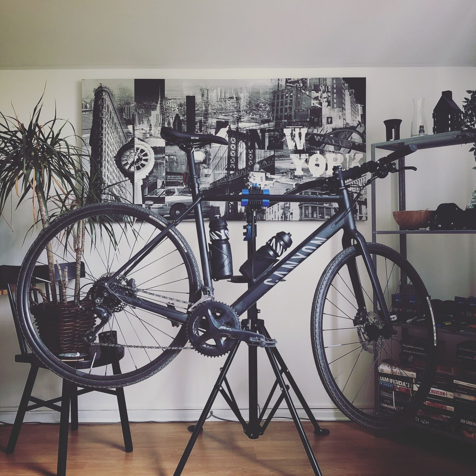

Nu har du tränat på att skifta däck hemma i mystempo också så nästa punka i fält kommer att kännas mysig i stället för stressande .
Full fart .
M
jingleyschmidt's Not-So-Adventurous Adventures
Manurhin2 sa:
Gött
Full fart .
M
Men det är fan knöligare än man kan tro att kränga av och på däcken. Särskilt att få på dom igen, tycker jag! Kämpade som en idiot. :P Men jag blir väl bättre för varje gång jag gör det.

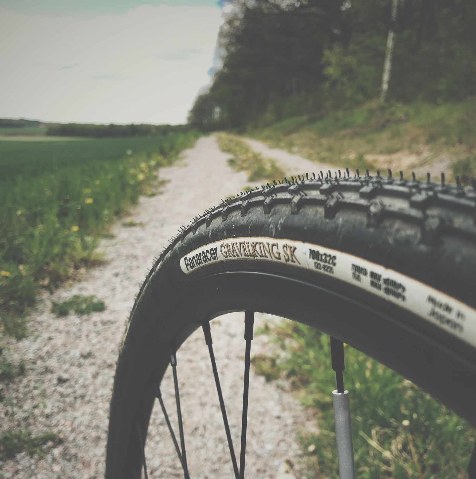

Nya däcken känns bra såhär långt iaf! Bättre grepp även i lösare grus än G-one-däcken som kom med cykeln. Tycker dom rullar på bra överlag. 60 PSI i däcken jämfört med 50 som jag körde innan verkar också vara ett bättre move, känns lite bättre iaf men vi får väl se!

Och nya däcken kom väl till pass idag. Dom känns bra! Och nu jinxade jag väl mig själv förstås. Punka nästa gång jag är ute, garanterat.

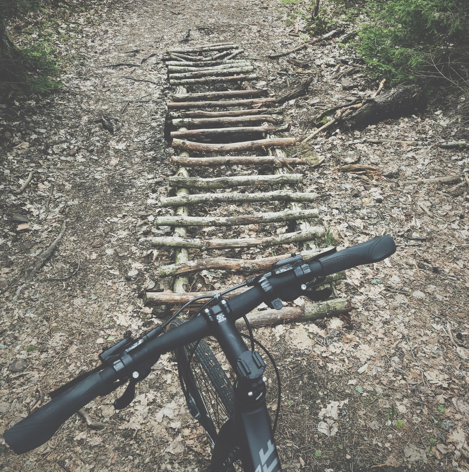

Glömde bort att skogen i Kättsätter inte riiiiktigt är lämpad för min typ av cykel. Mycket rötter, stenar och elände. Och en slags "bro"? Jag vet inte om den har skapats för att det ofta är lerigt just där eller om det faktiskt har funnits någon form av litet vattenhål där tidigare.

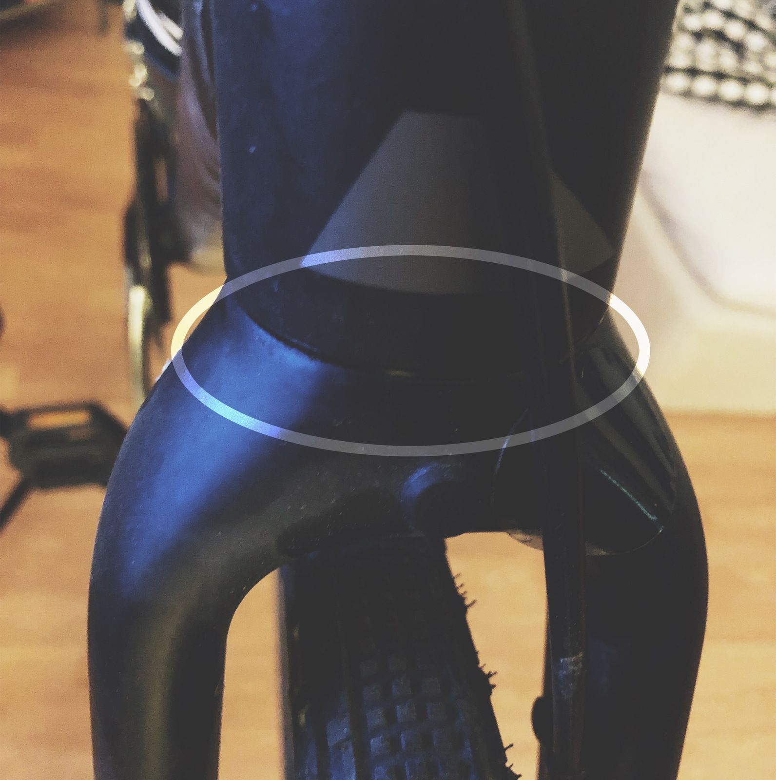

Hmm, när jag bytte styrstam så blev det ett glapp där jag markerat med cirkeln. Det satt liksom inte åt ordentligt efteråt. Jag provade att lägga till och ta bort spacers och lite allt möjligt men ingenting fungerade, det fortsatte glappa lite. Så jag var tvungen att byta tillbaka till original-styrstammen och då "gängade" det i igen. Så jag provade ÅTERIGEN den nya styrstammen, för jag tänkte att jag kanske gjort något galet, men samma problem igen, så jag bytte tillbaka till gamla och då gick det bra. Vad kan det här bero på? Förstår ingenting. :D

Styrlagret behövs klämmas åt korrekt. Innan du skruvar fast styrstammen så ska du skruva åt topcapen tills lagret inte glappar längre. Det känner du bäst om du står över cykeln, håller i bromsarna, och juckar fram och tillbaka. Då känner du om det glappar. Spänn topcapen tills det inte glappar längre, och inget mer efter det. Sen kan du justera styret och skruva fast styrstammen.

Jag gjorde det! Jag gjorde på ALLA tänkbara sätt, men det spelade ingen roll. Gamla styrstammen på examt samma tillvägagångssätt gör så det blir rätt tryck direkt utan att jag knappt behöver skruva i skruven på topcapen. :P

Alla styrstammar bygger inte lika mycket på höjden där den klämmer om gaffelröret. Är den nya stammen "lägre" behöver du fler spacers, eller kapa styrröret.

Det förklarar säkert saken! Är det därför man ibland ser cyklar som har spacers på ovansidan av styrstammen så att säga? Jag har alltid undrat varför dom har det då jag inte förstod vilken funktion det fyllde. :P

Spacer över styrstammen har man av två anledningar. Den primära är att man har sänkt styret en aning men inte vill sätta sågen i gaffelröret riktigt än. Ibland blir det permanent.
En annan orsak är att man har gaffel helt i kolfiber och att man vill klämma röret nära kapningen då det är svagare där. En spacer avlastar gaffeln något.

Nej , det är när folk inte vågar kapa gaffeln för att dom inte bestämmt sig eller för att cykeln ev ska vara mer lättsåld med originallängd på gaffeln . Oftast , ibland stämmer det säkert .

Original kom min cykel med 2x10mm spacers under styrstam och 1x5mm spacer över. Nya styrstammen är typ 2mm lägre eller vad man ska säga än originalstyrstammen. Ska jag försöka hitta en till 5mm spacer och prova för att det ska bli korrekt? Eller ännu mindre om möjligt.
Hänger det på några millimeter så skulle jag ta bågfilen. Sätter du en slangklämma runt röret så får du rakt och fint snitt.
edit: Annars kan du ju tigga distanser i bortskänkes-tråden. Jag har några gröna i aluminium om det duger.

Var fri frakt på Länna Sport så slog till på ett par spacers där bara så får jag prova det iaf innan jag börjar bågfila. ;) Tack ändå! :)

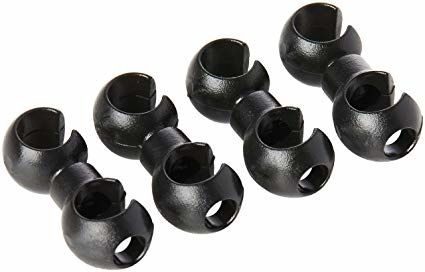

Vet ni om det finns något sånt här att köpa någonstans? Känns som en smidig lösning för att ta bort kablar som ligger och vibrerar mot varandra när man är ute och cyklar. :D Retar ihjäl mig! Dom där heter "SRAM Cable clips" typ, är dom specifika för SRAM-kablar på något sätt? Jag vet inte skillnaden. Kanske finns andra smidiga lösningar/alternativ?
jingleyschmidt sa:
Brukar ligga med ett par i varje Jagwire uppsättning man köper, men går tydligen att köpa lösa till ett hutlöst pris.
https://www.bike24.com/p262667.html?q=jag+wire+cable
Nu vet jag inte vart du håller hur, men om du inte har en kompis med ett förråd liggande så kan jag kika om jag kan avvara några,

Ja det var lite halvdyrt ändå, 6 EUR för 4 bitar. :D Det må väl vara hänt men så ska man betala frakt på det också, det känns lite drygt. :D

Hittade lite extra lager av svarta rackare i godislådan, så om du gör något gott för en medcyklist i nöd nån gång så kan jag kasta ett par i ett kuvert om du PM'ar din adress.

Jag hjälper alltid till om jag kan. :D Och jag betalar såklart för mig! PM:ar.

Tunna buntband i samma färg som vajerhöljena är annars ett klassiskt knep.
