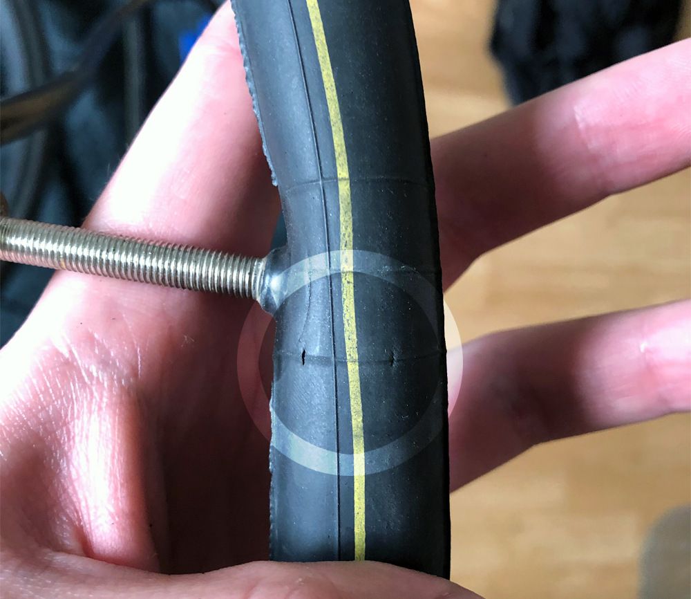

jingleyschmidt sa:Såhär ser punkteringen ut. Är det vad man kallar för "snake bite"? Eller klämpunka? Hur som, kan man göra något åt det? Vad beror dom på?
Salabaladala sa:Ja, fälgen har bottnat i marken och klämt slangen. Högre tryck i däcken, eller däck med större luftvolym (alltså bredare).
jingleyschmidt sa:Salabaladala sa:Ja, fälgen har bottnat i marken och klämt slangen. Högre tryck i däcken, eller däck med större luftvolym (alltså bredare).
Aha, fan, jag har ju medvetet kört med något lägre tryck för jag trodde det var gynnsamt om man körde på grusvägar och sådär, men det kanske är tvärtom? :P
Salabaladala sa:jingleyschmidt sa:Salabaladala sa:Ja, fälgen har bottnat i marken och klämt slangen. Högre tryck i däcken, eller däck med större luftvolym (alltså bredare).
Jo men det är det ju. Både snabbare och bekvämare med lågt tryck på grus och ojämna underlag. Har man smala däck däremot så är risken större att man klämmer slangen p.g.a. mindre luftvolym som fjädrar. Såg tidigare i tråden att du kör 30mm däck, det är ju rätt så smalt för grusvägsäventyr. Tyckte mina 35mm var smala när jag rullade runt på grusvägar härute på landet med dom, kör med 42mm nu. Blir lite pansarvagnskänsla med vikten och så men skulle aldrig gå ner till smalare igen.
