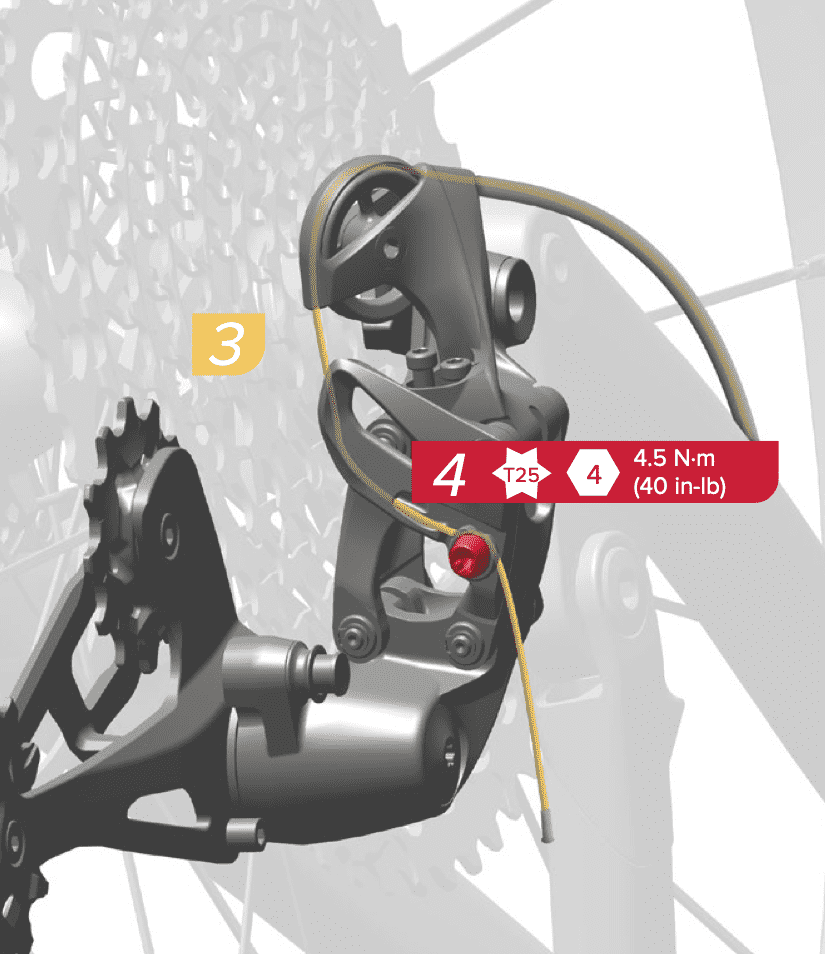

Hej,
Måste ligga någon besvärjelse bakom växlarna.. Det hela började när jag kom på den briljanta iden att flytta över växlarna till min andra cykeln medans jag väntade på en ny växel till den. Den andra cykeln är en 11s så jag fick justera en hel del..
Nu när jag har plockat över växlarna till rätt cykel med 12 speed får jag inte växlarna att lira..Såhär har jag gått till väga:
Börjar med att justera in bägge stoppen och ställer in den någorlunda i höjdled utan att koppla vajern. (har inte srams fansy mall) Kopplar in vajern och växlar ner en gång och justerar (spänner) in så att den hoppar över till växeln.. Det är nu det roliga börjar.. När jag nu växlar ner och passerar mitten behöver jag släppa på vajern för att den inte ska hoppa två växlar på en gång.. Växlar jag ner igen så lirar det inte där istället.. Får jag det att lira hyffsat hoppar den över en växel och när jag är på det största drevet har jag ett till tryck på växelväljaren...
Vad gör jag för fel?
