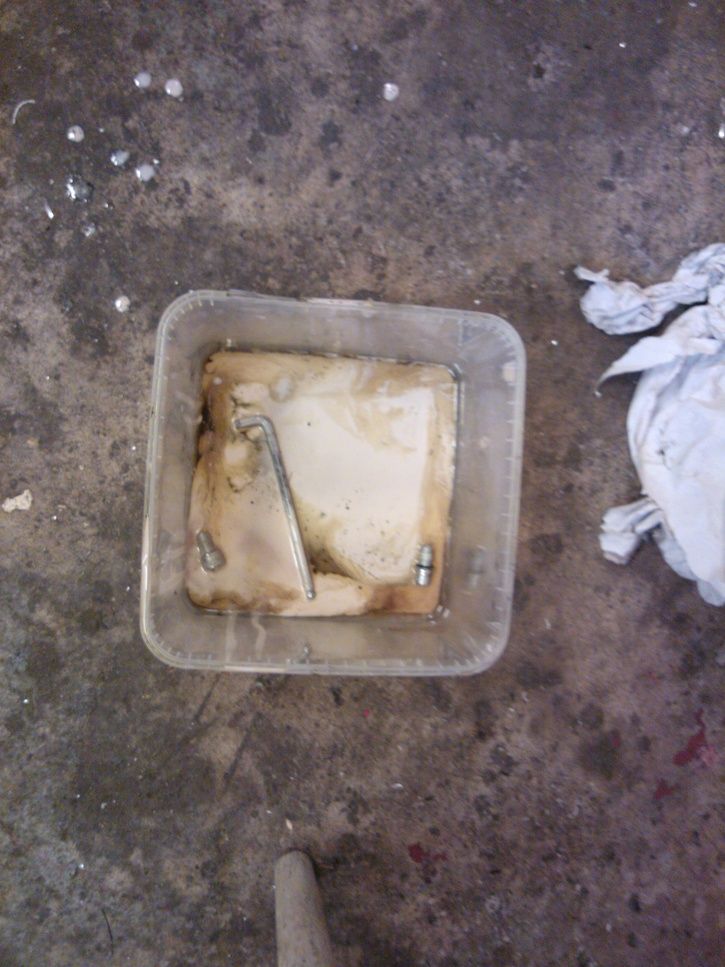

Då ser det ut såhär sen:
    117.5 KB · Besök: 42
Justerbar sadelstolpe. Köpråd??
Fint med din annons i profilen i kombination med bilden! :-))

Turligt nog är gaffeln jag försöker sälja inte ens så gammal att den skulle ha hunnit bli sån :)
Sen är det inte ens min olja på bilden utan brorsans. Den luktade ruttet. Min värsta är långt ifrån lika illa utan mest lite smuts.
Det var mest lite komiskt;-) Att den luktar beror på att den härsknat. Det gör alla oljor efter ett tag, och då har de förlorat en del av sina egenskaper också. Det ser ut som att det kommit in vatten och så har det blivit en emulsion där inne.
Makten skrev:
> inte
> sån
> inne.
Nja. Det luktade snarare som om det kommit in för mycket biomassa med vattnet som sedan ruttnat.
