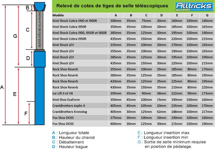

theBrand skrev:
> Är det nån som vet måtten på KS Lev integra?
Ingen som har en integra och kan mäta minsta möjliga höjd mellan klämma och mitten på sadelrails?
Justerbar sadelstolpe. Köpråd??
Jag hittade en uppdaterat tabell, men tyvärr ingen Integra i den...

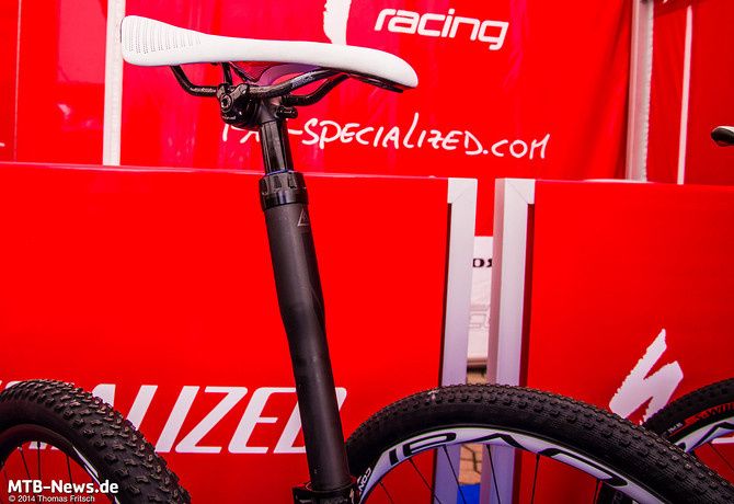

setreus skrev:
> Jaha, nu har jag bestämt mig (ändrat mig) för
> en Reverb Stealth till min Spec Camber 2013.
> Vill bara dubbelkolla ett par grejer:
> 1. Det är 30,9 mm jag ska ha?
> 2. Jag ska välja vänster (links)?
> 3. Bästa pris för tillfället? Jag hittade för
> typ 270€ på Actionsport tror jag det var
> 4. Finns den inte med 150 mm slag?

setreus skrev:
> Ha ha! Nu kom den bara för det!
> Beställde från Bike Components.de
Hur har det gått?
ski3r skrev:
> Hur har det gått?
Inte bra! Stealth:en passar inte på Camber 2013!
Måste köpa en vanlig Reverb eller Spez Blacklite

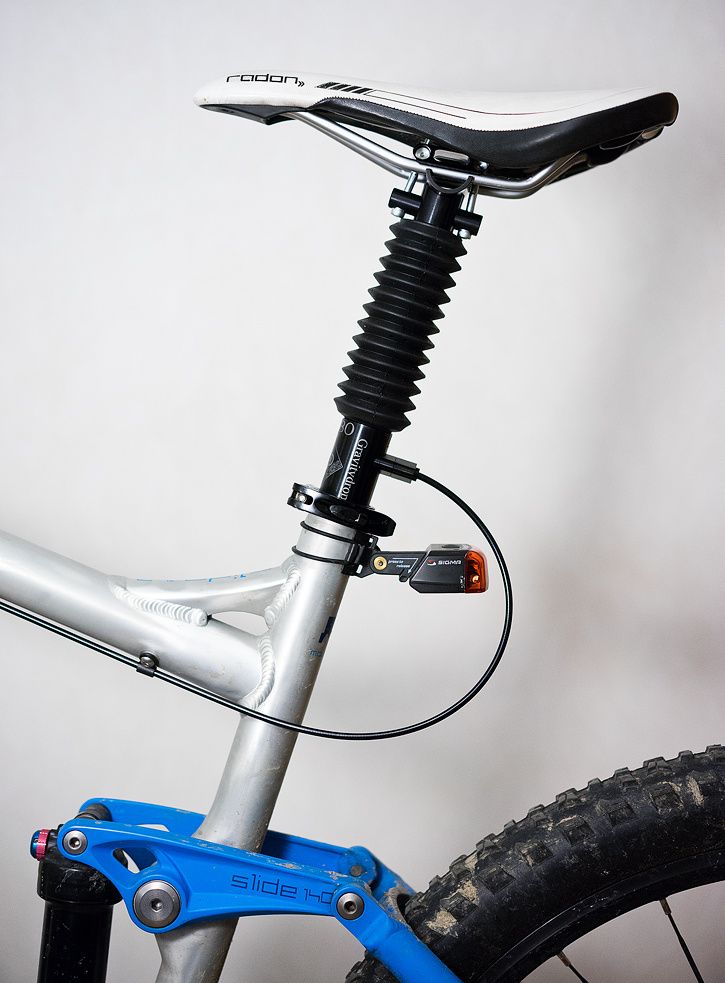

42Hz skrev:
> Gravity Dropper uppfyller väl vikt och
> driftsäkerhet rätt väl?
Ingen aning. Det gör den säkert. Brukar vara högt rekommenderad.
Stolpe med setback/offset? Och av någon anledning är måttet på stolpen 27,2mm... Gravity dropper hade passat som en smäck, men är rak pinne, Latoxen på sadeln behöver få sadeln längre bak. Hydraulisk för valfria stop hade inte varit fel, men smakar det så kostar det, så klart.
B!
Med just GD kan man välja ha en I-beam sadel vilkat kan motsvara setback. Det förutsätter förstås att du hittar en SDG eller Kore sadel som passar just din rumpa.

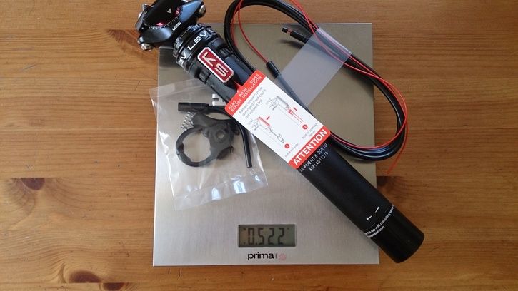

KS Lev är också bara en "rak stolpe" utan offset. Sitter just och blänger på min trasiga här framför mig, medan jag väntar på en GD som skickades för två veckor sen.
Själv vill jag ha sadeln långt fram, så det är bara en fördel att slippa offset:-)

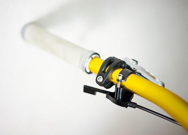

Jag fick just hem min Gravity Dropper, och jag måste säga att jag inte är imponerad. Finishen är vad jag hade väntat mig från en mekanisk familjeverkstad i Bangladesh. Helt under all kritik sett till priset. Jämför man med KS Lev så är det som att jämföra en rysk traktor från 50-talet med en Lamborghini från nutid.
Men, funktionsmässigt verkar den annars ypperlig. Allt är synnerligen grovt och bra. Inget som egentligen verkar kunna pajja. Mekaniken i tumreglaget är ett enda stort skämt, men håller säkert förutsatt att man som jag gjorde, beställer en för höger och monterar den under styret på vänster sida (eller tvärtom förstås).
Jag sitter här med nån slags tragiskt flin på läpparna och vet inte om jag blivit lurad eller köpt den bästa produkten i världshistorien. Det går säkert att göra något liknande med en gardinstång, vattenledningsrör och en vajer avsedd för att aktivera avgasbromsspjället hos en lastbil.
Jag har ingen våg till hands, men tung är denna Turbo LP 31,6 x3 75 mm inte i alla fall. Ska bli riktigt kul att dra ut och prova:-) Men hujeda mej, så ful den är. Sinnessjukt ful. På något vis hade jag förmodligen gillat det om det stod Made in Russia på den. Men det gör det tyvärr inte.
Edit: Jag köpte direkt från GD och verkar ha sluppit tull och moms. Dock kan det förstås komma fakturor på sånt i efterhand.
> förstås).
> en lastbil.
> inte.
Det låter som mina erfarenheter som jag gjorde för snart två år sedan. Skrev lite om den här och vägde den.
http://www.pushbike.se/read.php?3,43297,page=2
Det positiva är den fortfarande håller efter några infettningar och bytta styrpinnar.
> förstås).
> en lastbil.
> inte.
> Är det någon som vill förbarma sig över min KS
> Lev 31,6 x 385 mm så skicka ett PM. Åttahundra
> pix vill jag ha och den som är villig att riva
> den kan säkert få den att funka eftersom den i
> stort sett är oanvänd. För er som köper nytt
> så kan jag bara avråda från denna dynga.

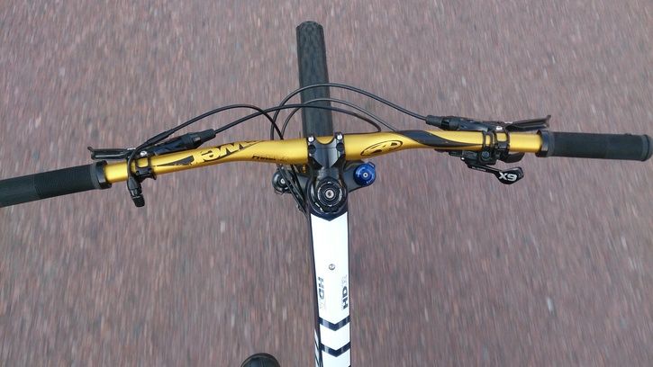

> Haha, jag skulle vilja se nån bygga en egen
> stolpe med ovannämnda delar.
> Jag har spaken under styret och den har fått
> några smällar efter flera vurpor och håller bra
> än så länge. Det jag kan anmärka lite på är
> storleken och konstruktionen på spaken, den
> känns inte helt igenomtänkt och ergonomisk. Jag
> önskar att den var tex lite större där tummen
> tar i, nästan lite som ett växelreglage.
> Funderar starkt på att rita upp en egen variant i
> CAD och sedan konstruera, bara för att jag kan
Det går visst att använda just ett växelreglage, om man nu kör utan framväxel:-) Jag tycker det blev rätt bra med högerreglaget på vänster undersida.

Jotack, jag var väldigt imponerad av byggkvaliteten på de två KS Lev jag köpte i höstas. Men båda pajjade inom någon vecka och har efter TVÅ "reparationer" varit obrukbara. Den ena lyckades jag sälja billigt till en Happyit som tog sig an den, med viss temporär framgång. Vet inte om han fått fjutt på den helt dock.
Idag monterade jag Gravity Droppern och har som hastigast provcyklat. Den första känslan av att den är groteskt ful har lagt sig och ersatts av en viss nöjdhet, måste jag erkänna. Av allt att döma är konstruktionen bombproof och jag undrar fan om inte innerpinnen är solid! Det är nämligen inte hål i den, utan urfrästa kaviteter med botten:-O
Om stolpen ser ut som skit, så känns den desto bättre. Första sänkläget på en tum är helt perfekt. Precis så lite som jag velat sänka sadeln mellan full trampeffektivitet och stigåka. Lägena är mycket distinkta och det minimala glapp och rackel som kan provoceras fram är mindre än hos KS Lev och EXTREMT mycket mindre än på den GD-kopia jag ägde en stund för ett år sen (ICE Lift V8).
Fjädern arbetar mjukt och fint, men "Turbo-funktionen" som innebär att man inte ska behöva dutta arslet mot sadeln verkar inte funka. Inte för att jag bryr mig, men det kan bero på att innerstolpen är torr som snus. Inte tillstymmelse till fett på ytan eller i kaviteterna för låspinnen. Ska det vara så?
Gravity Dropper verkar vara ett företag som inte vet ett jota om marknadsföring. Hemsidan är ett skämt. Designen på stolpen rent visuellt är ett skämt. Förpackningen som den levererades i är ett skämt. Men funkar den så funkar den. Låt oss hoppas att så är fallet. På något vis gillar jag ändå det råa, "we don't give a fuck"-stuket på den. Cykeln blir säkert mindre stöldbegärlig med GD:n monterad dessutom.
Jag hade kanske, kanske med nöd och näppe kunnat knö in 5" dropp istället för 4", men då hade sadeln förmodligen var på gränsen till för hög i maxläget. Mycket trevligt att Radon-ramen i all sin enkelhet är förberedd för sänkstolpe, så vajerdragningen blev rätt tjusig:-)

Ny Specialized stolpe som Kulhavy använde i WC idag. 27.2mm dia o c:a 4cm slag o lätt är allt som är känt.
Ja tack, skulle sitta som gjuten på min Raven.
/S
