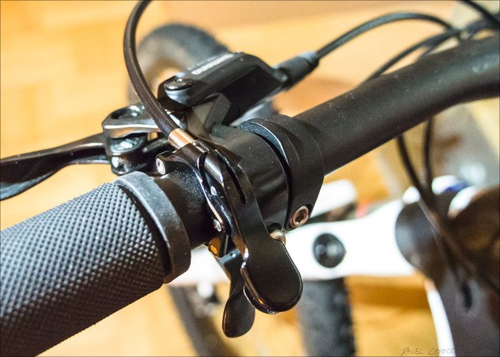

pbeijer skrev:
> Såg att de hade vänt på vajern och satt ploppen
> på stolpen så den går att haka av där.
> Nackdelen blir ju att man inte kan använda ett
> moddat växelreglage för att sänka stolpen med.
Ja man trycker ner för att öppna ventilen så man kan justera stolpen, släpper när man är klar. Som en kontorsstol brukar jag tänka :) tycker originalreglaget är helt ok, riktigt fint. Störande att vajern går rakt fram bara annars tycker jag reglaget är väldigt bra.
Cyklade heldag i skogen i helgen, väldigt kuperad terräng, jobbiga klättringar och sköna utförsåk om vartannat. Hade blivit knäpp utan dropper, alternativ blivit av med någon tand om jag inte orkat justera varje gång. Dropper post är verkligen så bra som de säger :) (om man cyklar där det "behövs" då såklart).
En bonus feature tycker jag är när man ska embarkera knarren, mycket lättare att kliva på en fulldämpad när man sänkt sadeln! Börjar bli en (o)vana :)

Sambal Oelek skrev:
> ploppen
> med.
Jo det förstår jag, tänkte mer på att hur man lossar vajern/den röda klumpen i botten för att montera bort stolpen.
Vet du om knappen är omdesignad jämfört med den vanliga elite-stolpen förutom vajerinfästningen? Den som följde med min elite gillar jag inte alls. Kör nu mer med ett slaktat XTR-reglage vilket jag tycker är grymt.

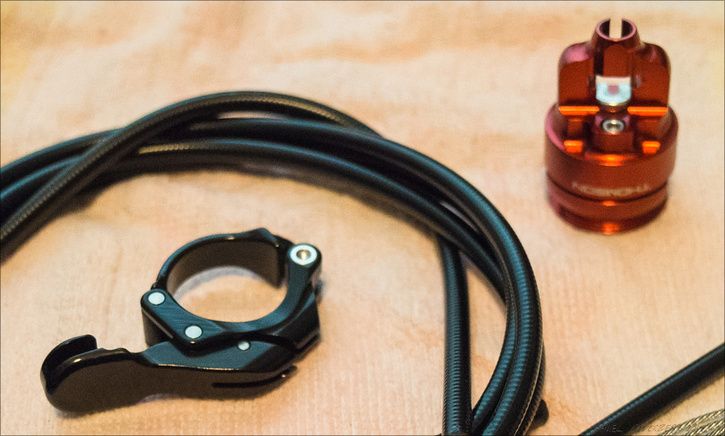

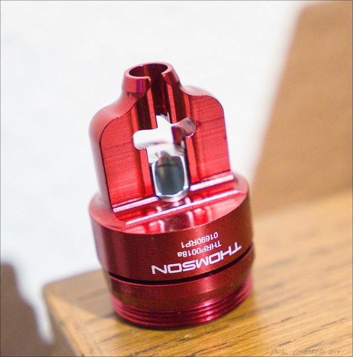

Aha, den röda går att skruva bort och vajern snäpper man loss
Har inte sett den äldre annat än på bild men den verkar lite omdesignad nu. Se foto, inte det bästa fotot eftersom växelpetaren under stör och dessutom är vajern inte riktigt spänd där, men ändå. Iofs, tar en annan bild också icke monterad...
