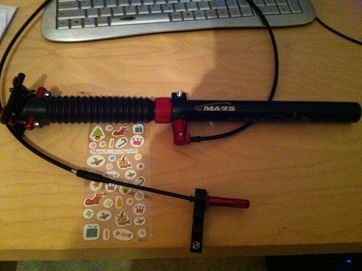

Efter att ha sett Tmars här och på Ebay så slog jag till bara för att prova. 700:- bara så det kan vara skoj att testa. Snyggt bonuspaket med klistermärken jag fick med va? :D

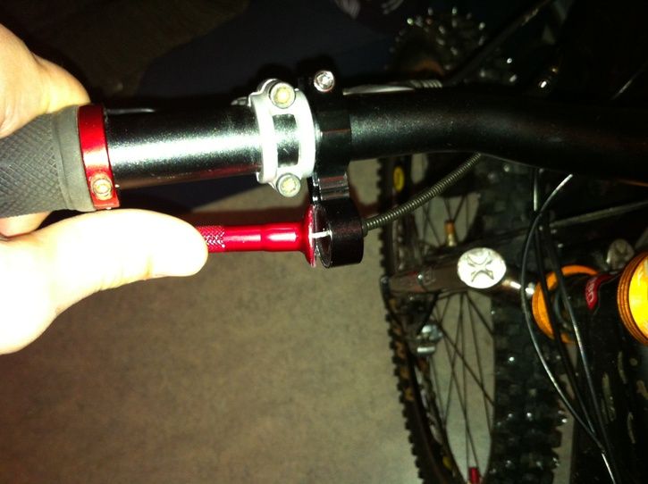

Ska sätta den på "fulhojen", vid första inspektion så ser reglaget lite sådär ut, spaken kan tryckas åt vilket håll som hälst och drar lite kabel. Det finns en justerskrub en dec ut på kabeln för att finjustera spänningen vilket är bra.
Justeringen är i tre lägen, uppe, nere och mitt på. När sadeln är längst ner behövs en puff på sadeln för att den ska hoppa upp.
Den funkar helt OK i cykelrummet iaf, fälttest kommer framöver. :)
Vikt på stolpen är 573g 27,2mm 110mm upp-å-ner

Spaken ser ut att funka likadan som den på Joplin. Funkade helt ok tycker jag och ger en del flexibilitet i monteringen.

Jag provade stolpen 5 min igår kväll och kan väl inte påstå att den känns lyxigare än 700 spänn. Lite billig i infästningen för sadeln och aningen glappig mellan de rörliga delarna (plast-bussningar för att stolpen inte skall rotera). Den känns helt enkelt prisvärd men inte mer.
Stolpen är förstås av teleskop-modell med en fjäder som trycker underifrån. Man behöver inte dra upp stolpen och gummibälgen är bara där som smutsskydd. Det ser ut som att det går att efterjustera spänningen på fjädern en aning.
Låsningen sker mha en 5 mm bred plugg som lyfts ut ur stolpen när man viker spaken. Det innebär att man därmed har tre stycken 5 mm hål i sin sadelstolpe. Hur det påverkar hållfastheten återstår att se.
Orsaken till att man behöver dutta med rumpan för att stolpen skall åka upp är friktionen mellan pluggen och stolpen. Det går säkert ta i för kung och fosterland och därmed undvika duttandet men jag tvivlar på att det håller i längden.
Jag hinner nog inte med någon ordentlig testtur före mellandagarna men återkommer då ifall mitt intryck har ändrats till det bättre eller sämre.
Jag glömde förstås att ta bilder på alla delar (montering en sen kväll i ett trångt förråd) men kanske får tummen ur någon dag över jul när det är lite lugnare på jobb och familjefronten ;-)

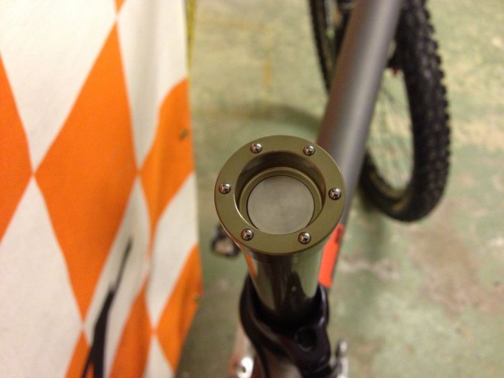

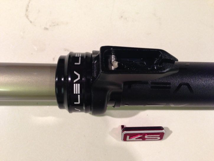

Hejsan!
Fick hem min KS lev i veckan men så upptäckte jag att vissa design förändringar på den.
Den har ingen luftventil upptill och översta ringen på det yttre röret är inte räfflat utan det står lev på det.
Kan jag fått tag på en kopia med tanke på den saknande ventilen?

Konkwista skrev:
> Hejsan!
> saknande ventilen?
Den nya Lev integra ser ut att ha slät ring. http://kssuspension.com/products/seatposts/lev-integra/
Men att den inte skulle ha luftventil upptill låter ju märkligt.
Släng upp en bild!

Ja den ringen är det ju men det kanske bara är jag som tänker fel angående ventilen. Kan den sitta i botten? Det står dock att man ska kolla på en service video innan den öppnas.

På min Lev så sitter ventilen där din verkar ha en plåtbit. Mitt tips är att
skicka bilden antingen till stället du köpte av alt. direkt till KS. Jag kan
inte tänka mig att ventilen kan sitta i botten för där sitter mekaniken.
