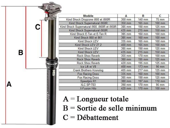

Jag kom på detta och tyckte att det skulle vara av allmänt nytta:
Jag kan översätta om nån inte förstår texten! ;-)
Jag tvekar för tillfället mellan en KS Lev och en Reverb... Är Leven mer driftsäkert än Reverben? Eller betalar man mer för en Lev bara för att få en fast kabel?

Grymt! Men jag tror inte den stämmer helt. Enligt den tabellen så ska min stack height (B-måttet) variera mellan Lev med olika slaglängd, men min 150mm lev har samma stack height som de 100 och 125mm Lev jag har sett
Edit: Jag är en klant, se nedanstående inlägg!
Justerbar sadelstolpe. Köpråd??
Marran, min stack height finns inte i tabellen men du kan beräkna den med B minus C. Då blir det 65mm för alla KS Lev vilket är 10mm mer än vad som står i listan du postade den 5 december. Vid en snabb titt verkar det som att tabellen anger längre min stack height än din lista...
Jag är på gränsen för en 150mm Lev, skulle du kunna mätta B-måttet på din, tack!

setreus, femte inlägget uppifrån på den här sidan har en bra tabell som du kan titta i.
Max instick är A - B.
Om B-måttet är för litet och du behöver hissa upp stolpen ur ramen så blir insticket = A minus måttet från sadelröret till rälsen. Det måttet kan du ta med din nuvarande sadelstolpe.

Jag tror faktiskt att det bara är setbacken som skiljer, alltså att sadeln inte sitter rakt på stolpen på Dropzone.
Det ser onekligen ut så. De båda billigare stolparna är äldre än LEV, så frågan är om det är värt att lägga en tusenlapp extra på att få en bättre vajerdragning, eller om det skiljer i övrig kvalitet också. Efter lite grävande tycks det vara så att de tidiga (2011) Supernatural var usla, medan de nuvarande är väldigt tillförlitliga. Alltså kanske inget man gärna köper begagnat.
> som
> på
Min sambo har en 2012a, en Super Natural om jag inte minns fel. Den har fungerat bra för hennes del. Vajern blev lite trög i somras när vi cyklade i fjällen pga det rann ner en massa vatten och gegga i höljet. Men efter en rengöring funkade det bra igen. Jag tycker att de verkar stabila, enda nackdelen är väl att ibland kan man behöva "köra igång" den. Alltså sänka och höja den en gång innan turen för att den ska komma igång på något sätt. Men utöver det är den varit lika pålitlig som mina reverbstolpar.
Nu har jag klurat lite och insett att det är lika bra att gå på LEV istället för billigare så att man slipper våndas i efterhand. "Den som köper dyrt gråter bara en gång" brukar faktiskt stämma, förutsatt att det är kvalitetsprylar och inte bara hype, vilket det inte verkar vara i detta fall. Och enligt mig är en sänkstolpe den enskilt bästa uppgradering man kan göra hos en MTB, så det får kosta.
Så, var finns KS LEV till vettigt pris? Jag ska köpa både 31,6 mm och 27,2 mm till mina respektive cyklar, så det blir ett djupt hål i plånboken. Bike-Discount har ingen av dem i lager verkar det, så andra rekorderliga handlare efterlyses.
Om nån är sugen på att köpa min ICE V8 (27,2 mm) så är den till salu för en femhundring:-)
Makten skrev:
> Edit 2: Fast 31,6 mm fanns ju inte hemma där
> heller:-/
Den långa finns i lager, 435mm med 150mm slaglängd.
