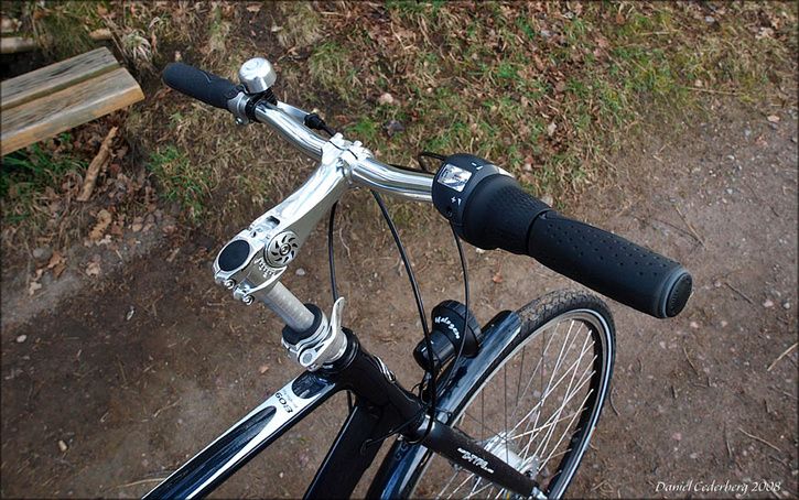

"i våg"? menar du i längsled då? Isåfall är det väl styrstolpen som ska höjas/sänkas? Jag har en sådan på min cityhoj, "Nishiki Speed Lifter" står det på den, funkar finemang.
Excenter-låsningen på högersida där öppnar så man kan sänka, den står nu i toppläge. Blir ca 10 cm skillnad. Brukar höja (i farten) om det är mycket uppför eller om jag bara cyklar i stan eller nåt och man vill vara lite mer bekväm. Styret kan inte vridas pga ett spår och det går heller inte att höja för långt pga ett stopp där.

Jag såg en dokumentär om en långcyklande uppfinnares vedermödor för en massa år sedan, produkten han försökte hitta finansiärer till var precis vad du beskriver. Prototypen hade ett litet extra bromshandtag som när det trycktes in gjorde att man kunde vinkla om styrstammen, jag är osäker på om styret vred sig eller inte.
Han var norsk eller dansk tror jag, hittar inget men har inte googlat så mycket.
