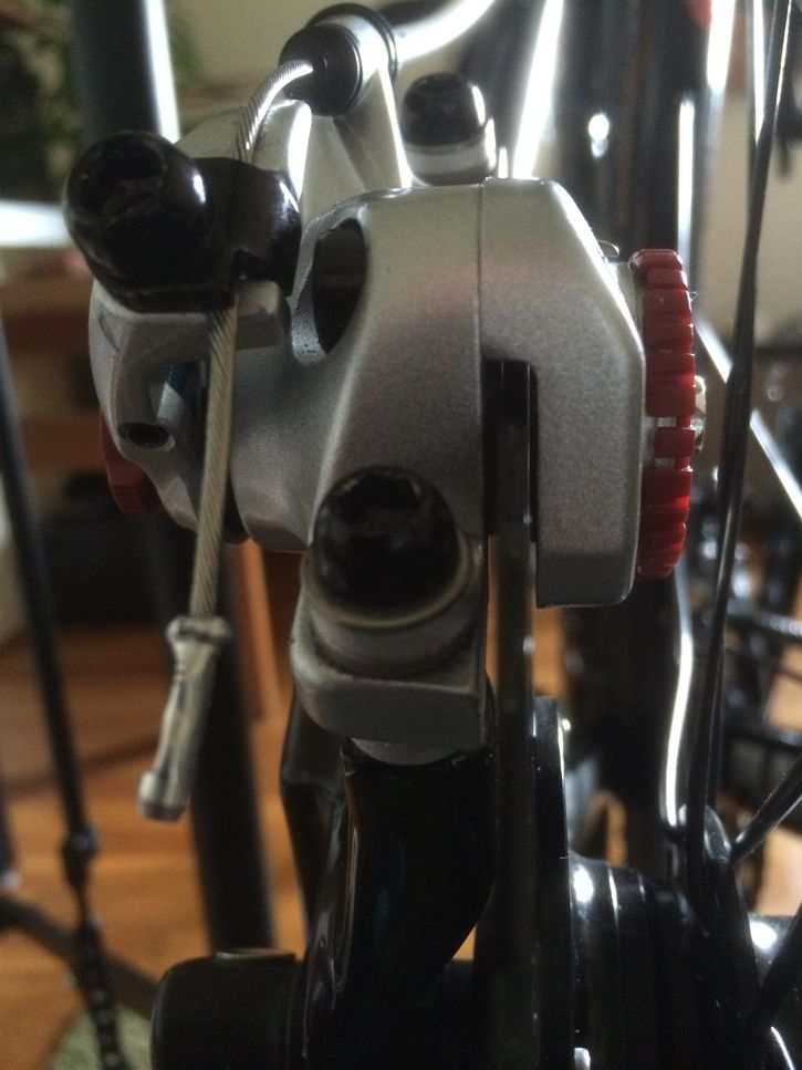

Cykeln:
http://www.planetx.co.uk/i/q/CBPXXLS105/planet-x-xls-shimano-105-cyclocross-bike
Jag ser inte någon justeringsskruv vid handtaget, kan bara justera vid oket, har jag fel?
För att kunna spänna vajern mer, utan att belägget tar i var jag tvungen att flytta in det inre belägget. Lyfte lite på armen när jag drog åt, det blev bättre men är ändå inte helt nöjd.
Enligt manualen ska man dock skivan ligga så 1/3 av mellanrummet är mot yttre delen av oket och 2/3 mot ekrarna. Det får jag inte till heller..
http://cdn.sram.com/cdn/farfuture/6...es/default/files/techdocs/95-5015-008-000.pdf
    86.9 KB · Besök: 39
Justeringsskruv för bromsvajer
För att förtydliga lite, innan låg oket mer inåt och skivan låg alltså närmare yttre delen av oket.
Men då var den yttre justeringsratten nästan i sitt yttersta läge. Därav ovan nämnda flytt..
Men om jag tänker rätt så spelar det ingen roll om jag skaffar en justeringsskruv, det ställer jag in på den yttre ratten. Och den är så nära det går nu. Är det bara att gilla läget?
