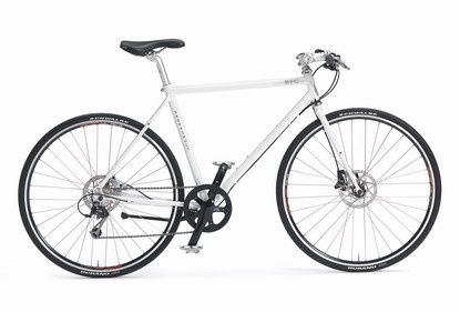

Slänger in en bild oxå:
SkeppshultSteel.jpg ht=281
Obs har ingen erfarenhet själv av cykeln mer än det jag sett/läst men fastnade för stålet..
