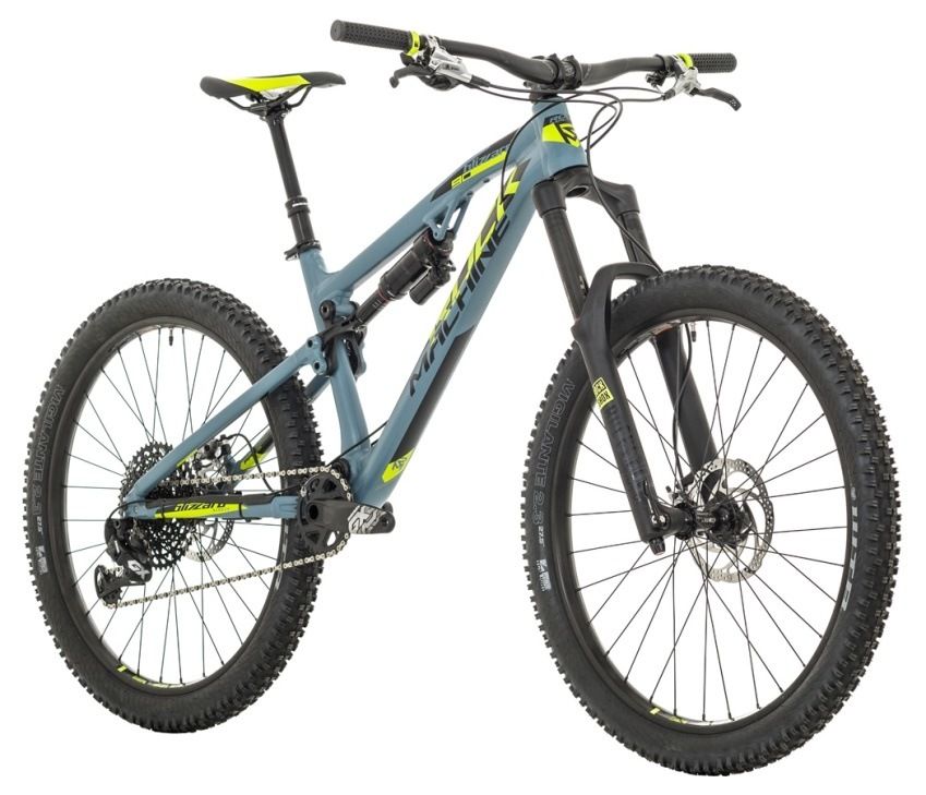

Jag skulle även kolla på RM som är grymt prisvärda:
24500 Blizzard 90-27 http://www.cykelkraft.se/rock-machine-blizzard-90-27-mattgra-gul-svart och https://rockmachine.us/en/2018/edge/blizzard-90-27/matte-slate-grey-radioactive-yellow-black
GX Eagle, RS Lyrik RC 170 mm fram, RS Super Deluxe RC3 DebonAir 160 mm bak, WTB i29 med boost fram/bak
23500kr Blizzard 90-27+ http://www.cykelkraft.se/rock-machine-blizzard-90-27-mattgra-orange-svart och https://rockmachine.us/en/2018/edge/blizzard-90-27-plus/matte-slate-grey-neon-orange-black
GX Eagle, RS Revelation RC 140 mm fram, RS Super Deluxe RT DebonAir 140 mm bak, WTB i35 med boost fram/bak

Jag gillar utseende av...
...GX Eagle grupp med xD 10-50T kassett mer än utseendet av NX mrf 11-42T på HG-body.
...RS Lyrik RC 170 mm mer än utseendet av RS Yari RC 160 mm.
...RS Super Deluxe RC3 mer än utseendet av RS Deluxe RL.
...TRP Slate 4-kolvsbromsar mer än utseendet av Sram Level T budgetbromsar.
...Race Face cockpit Ø35 mm styre/stam mer än utseendet av Bontrager Ø31,8 mm dito.
...tusenlappen som blev över jmf. med Remedy 7 för 25500 kr
Det fula gula på sadel, grepp gaffelklibbor är snabbt utbytt mot svart resp. bortpillade.

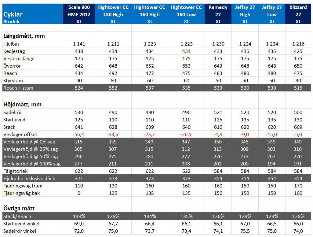

Tycker inte det är färgerna i sig som inte är tilldragande, utan snarare grafiken. på något sätt också detaljerna i formen på ramen, men det kan vara grafikens som lurar ögat. det gula på sadeln på just denna var inte snyggt heller.. sen tycker jag att cyklar generellt brukar vara snyggare i verkligheten än på bild med..

Den höga BB`n är inte lika lätt att pilla ner, tyvärr.
Har inte jmf geo med de andra cyklarna ovan, tar för givet att bb höjd är ok. Vem vet TS, kanske skall trampa med sin cykel enligt sin beskrivning stig, skog, lera, berg, rötter, klättring, dropp, hopp, spångar, uppför, nedför, skogsutflykter, lek osv., och inte bara rulla/pumpa utför brittiska salsgolvssläta stigar med byggda berms.
Du har väl en Hightower? Trampar du inte med den? Den har 3 cm lägre bb, vilket är stoor skillnad. ;)
Har inte jmf geo med de andra cyklarna ovan, tar för givet att bb höjd är ok. Vem vet, TS kanske skall trampa med sin cykel enligt sin beskrivning stig, skog, lera, berg, rötter, klättring, dropp, hopp, spångar, uppför, nedför, skogsutflykter, lek osv., och inte bara rulla/pumpa utför brittiska salsgolvssläta stigar med byggda berms.
Hjulstorlek och fjädringens slaglängd kanske har en viss inverkan, eller ;)
