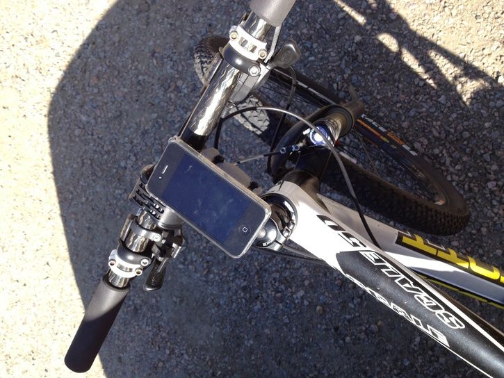

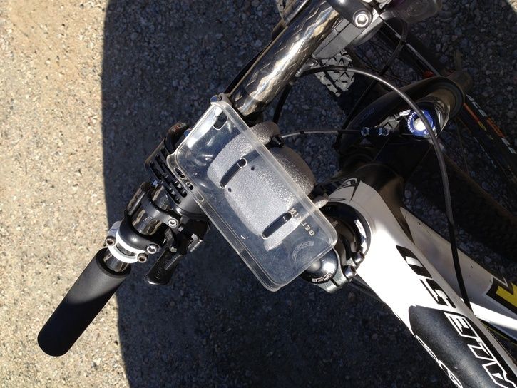

I morrn tänkte jag testköra min hållare. Tips på lämplig app? Strava? Svettig?

Jag tycker det ser för stort och klumpigt ut med Iphone på styret. Och vad gör du om du tappar den i backen under färd? En cykelkompis tappade sin Garmin från styret idag i ca 40 km/h, och då har den ändå ett dedicerat cykelfäste. Men kanske ditt hemfäste funkar bättre än Garmins ingenjörsdesignade?

Kul med DIY projekt.
Om man inte tänker använda nån kartbild eller se hela skärmen under körning kanske den går att "säkra" med nåt extra kardborreband eller elastiskt band runt eller så.

Den sitter bara på MTBn i testsyfte. Kommer att sitta på racern senare och antagligen bara på långturer med behov av kartbild.

Långturer utan regn får jag hoppas då, den är ju sådär vattentät. Dessutom kommer ju batteritiden blir ett problem, GPS drar en hel del och om du ska kunna använda den på något vettigt sätt vill du ju inte heller att skärmlåset ska sätta igång hela tiden.
Om du ska jämföra med Garmin så är det ju deras cykelmodeller med karta du ska jämföra med, inte löparklockor.
Den bästa cykeldatorn är en som har en rejält batteritid och är vattentät, en smartphone är väldigt långt från detta.

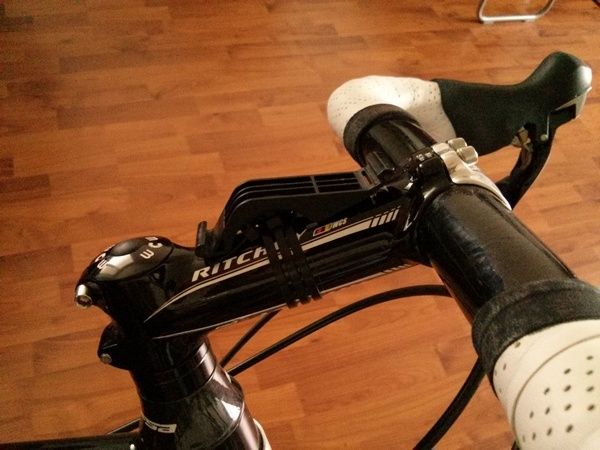

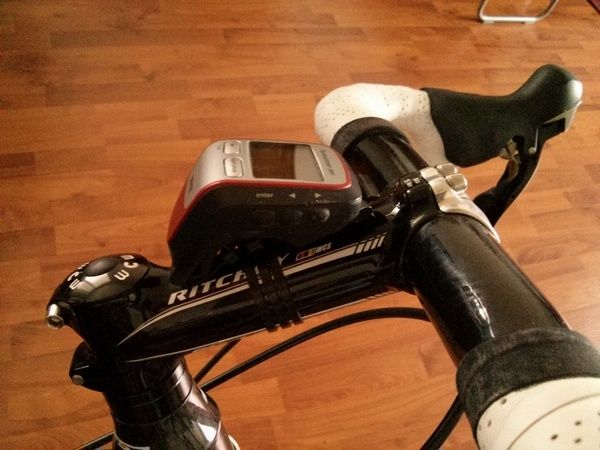

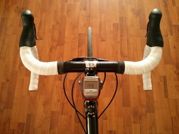

Kör du med release-varianten av FR305-armbandet? Jag sätter min såhär, det blir smutt.

Ooohh. Så där vill jag också göra så slipper jag kvadda fler fästen för att jag vurpar med MTB och de sticker ut framför styret... Hur har du gjort på undersidan av snabbfästet? Buntband i de vanliga hålen som en ögla som du kör buntbanden runt stammen genom?

Japp, precis. Sen kapa all buntbanden snyggt och kort.

Nisseson: snyggt! Jag kör med egentillverkat kardborrearmband och polars styrfäste. Funkar kanon.

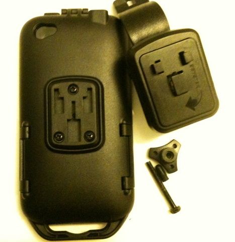

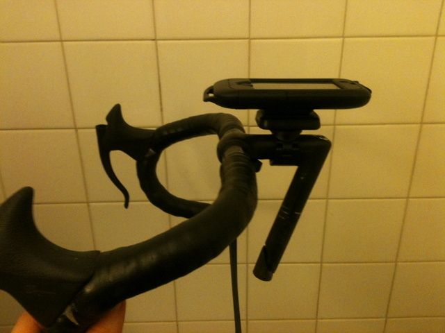

Jag kan inte garantera att det är samma men jag har en som ser exakt ut som Kjells Cykelhållare iPhone 3G/3GS/4/4S. Eftersom jag inte har något bättre för mig kommer här en liten recension.
Jag ville ha ett iphone-hållare för att slippa rota fram telefonen ur fickan för att kolla kartan när jag cyklar runt Stockholms förorter som ofta är dåligt skyltat för cyklar och en djungel för mig.
Hållaren är funktionell. Skalet/Skyddet är väl designat med tanke på hur man kan fortsätta använda telefonen fullt ut. Responsen genom plastfilmen är bra. Plastfilmen är limmad och telefonen ligger i någon slags utbytbar gjuten gummiform. Man får två sånna, en för 3g(s) och en för 4:an. Regnsäker kan den säkert vara, men knappast vattentätt. Med tanke på det är designen antagligen överdimensionerad (för regn).
Väl i skyddet sitter telefonen bara nästan tajt - ett lager cykelslang bakom telefonen gör det perfekt tajt (inget skaller). Hasparna som håller locket på plats är svåra att öppna om man inte har beniga fingrar eller hårda naglar. Det blir nog lättare i takt med att de slits.
Fästet skruvas fast utan verktyg. Diametern på röret kan dock knappast vara över 3 cm! Vilket borde utesluta många styrstammar. Gamla smäckra styrtappar funkar dock. Oversize (31.8) styren blir tajt (har tyvärr inget, men tror det kan gå, eventuellt får man ersätta inbyggda gummit mot en två lager slang). Fästet är högt! Montering på styre blir inte snyggt. Om det är snyggt på styrstam/styrtapp kan debatteras. Ser antagligen lite bättre ut på en längre och lite fetare stam.
EDIT: Jag testade på okänd grannes cykel i garaget. Oversize-styre funkar om man tar bort gummipluppar och ersätter med smalare shim, ex slang. Men där går nog den absoluta gränsen.
(oops! Fel sida framåt).
Plattan på fästet kan snurras >360 grader i 30 graders inkrement. Denna flexibla rotationslösning lämnar ett litet spel (obetydligt skaller).
Skyddet sätts fast på fästet genom att lägga skyddet mot fästet och dra neråt tills ett klick hörs. Ingen mekanik, bara hårdplast som hakar i hårdplast. Skaller härifrån kan ordnas med tejp.
Jag har använt den två gånger. Den håller för färd på asfalt och grus. Slut.
Så den funkar. Men den är onödigt biffig. Ungefär dubbelt så stor (i volym) som telefonen själv. Jag behöver inte detta enorma stött- och vattenskydd har jag kommit på. Jag kommer inte frivilligt cykla till okända långväga platser under regn och jag kan stå ut med att rota i fickan de enstaka gångerna jag blir överraskad.
Så jag tycker SebbeKs lösning (tack!) - minimalt skal med diy fästanordning - är långt bättre för mina behov. Jag kan nog försöka mig på något liknande. Kanske med denna som förlaga: http://www.quadlockcase.com/collections/products/products/iphone-5-bike-mount . Det är nog den snyggaste hållaren jag sett hittills. Bra flexibel no fuss fästanordning och regnskydd. Slim men kanske lite onödigt hög! Sen tror jag inte det går att vinkla för att anpassa/kontra styrstammens vinkel om man skulle behöva.
