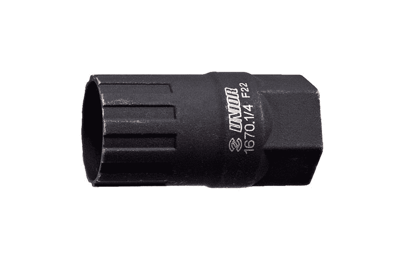

Hej,
Behöver byta frihjul och kassett på dotterns Cube Acid 240.
Köpte en kassettavdragare som skulle passa de flesta Shimano, men får inte på den.
Lite ny på att meka så behöver lite tips.
Det ser ut som den borde funka men känns som diametern är lite lite för stor på avdragen.
Någon som har koll på vilken avdragare som kan funka?
Sen tar jag gärna tips på frihjulskropp samt kassett och kedja till. ?
Tack!
Kassettavdragare 7-växlad Shimano
Gissar att det då inte är en kassett, men ett frihjul. I så fall behöver du ett verktyg till frihjul.
Som Berk skriver är det sannolikt frihjul.
Sheldon Brown har en bra sida som kan kan hjälpa dig identifiera med säkerhet: https://www.sheldonbrown.com/free-k7.html
För frihjul (mer info här: https://www.sheldonbrown.com/freewheels.html) behövs ett annat verktyg.
Biltema till undsättning: https://www.biltema.se/cykel-elcykel/cykelservice/cykelverktyg/frikransavdragare-2000023873
Kostar, som gissat, ca 79 kronor. ?
Disclaimer: Jag kan inte garantera att det är exakt rätt sort då jag inte har använt den själv.
Sen sätter du hjulet i ett skruvstäd och drar av frikransen. Som man rattar en buss
Och sitter frikransen fast använder man en längre hävarm och en vägg:

Super, tack.
Ja följer jag infon här är det ett frihjul. (Även om jag trodde det hette det i båda fallen.)
Verkstan rekommenderar att jag köper nytt hjul i så fall.
Går det att byta frihjulskroppen själv i ett frihjul?
Sparar ju en del på det.
Du blandar ihop saker nu. Navet till ett frihjul har ingen frihjulskropp. Den sitter ju i frihjulet. På ett nav med frihjulskropp så sätter man en kassett.
Du kan byta nav själv, kolla i hjulbyggartråden.
Men om det är det som ser ut som en kassett som ska bytas behövs inget nytt nav och tydligen ingen verkstad heller. Bara rätt verktyg
Rådet att köpa nytt hjul (eller byta nav) är för att då byta till ett nav med frihjulskropp som tar kassett. Bättre på många sätt.
Och köper man nytt hjul så kan man fundera på om man ska ha ett hjul som bara klarar 7-delad kassett eller ett som klarar 7 delad (med distans) och även 8, 9, 10 och 11 delade kassetter. Det kanske är oviktigt för en cykel som personen växer ur ganska snart. Men är det en cykel man tänkt spara så är det trevligt att inte vara begränsad.
